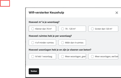

SRF
Ik had gevonden op Website, bij Pakketkeuze;
Slimme Wifi-versterker
Gratis zolang je klant bent.
Ontvang een Wifi-versterker bij Wifi Middel of Groot.
Heb ik een slimme Wifi-versterker nodig
Als ik - welke Versterker heb ik Nodig -
Komt er onderstaand schema naar voren. Daarin wordt niet over WiFi 5 of WiFi 6 gepraat. Hier zou een keuze gemaakt moeten worden, lijkt mij.
Zou daar naar gekeken kunnen worden, dit om goede het WiFi apparaat te krijgen.
Garihd
Voor de algemene dekking is het type wifipunt niet echt van belang, meer het aantal.
Naast andere belangrijke onderliggende verschillen is de maximaal haalbare snelheid het verschil tussen wifi 5 en 6.
De wifi garantie gaat meer van dekking uit en minder van de snelheid, waarschijnlijk dat daarom hier geen keuze optie is welke type apparaten je in huis hebt.
Terzijde is het natuurlijk belachelijk dat je bij Wifi Start niet standaard een wifi punt krijgt. Want met meer woonlagen en een  betonnen vloer is dat echt noodzaak. Gelukkig zou je er 1 vanuit de Wifi garantie kunnen krijgen.
