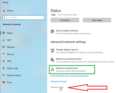

-Klik op "Start" en type 'network status ' ( ik heb een Engelse versie Windows, probeert u 'netwerk status' voor de Nederlandse versie )
-Scroll naar beneden. U zou de 'Network troubleshooter' kunnen proberen, maar volgens mij heeft u dat al een keer gedaan. Maar baat het niet, dan schaad het ook niet. Helpt het niet, dan hieronder verder gaan en alle netwerk settings resetten.
- Kies 'Network reset'
- Kies 'Reset Now'.
Ja ik heb de tip van @Pasi nog uitgevoerd, maar die probleemoplosser levert helaas ook geen oplossing op. Daarna heb ik ook alle netwerk instellingen gereset.
Ik denk dat er niets anders op zit dan dat ik een keer een backup moet gaan maken en windows opnieuw moet gaan installeren.
