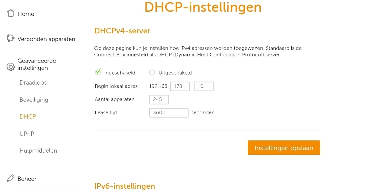

@BeetjeDigi het enige wat mogelijk nuttig kan zijn is een scherm van de Connectbox.
Geavanceerde instellingen DHCP. Zie je daar hetzelfde als deze afbeelding?
Indien nee blijf ik erbij dat ipv6 DS lite uitmoet. Het is niet ondenkbaar dat jouw devices niet met ipv6 overweg kunnen, dan blijf je gedonder houden, zo simpel is het naar mijn mening. Het lijkt er in ieder geval sterk op dat je toestellenngeen verbinding naar buiten krijgen dat kan ook een vreemde onbekende mac filtering zijn.

Dit is het recente scherm van de modem, RoWi
BeetjeDigi
En de 86400 is een eerder advies en het enige verschil, denk ik, met jouw voorbeeld,  RoWi
Hmm dat staat bij jouw inderdaad langer. Ik blijf bij mijn stelling dat het ipv6 ds lite de boosdoener is, of wat ik al schreef een vreemde andere filtering.
