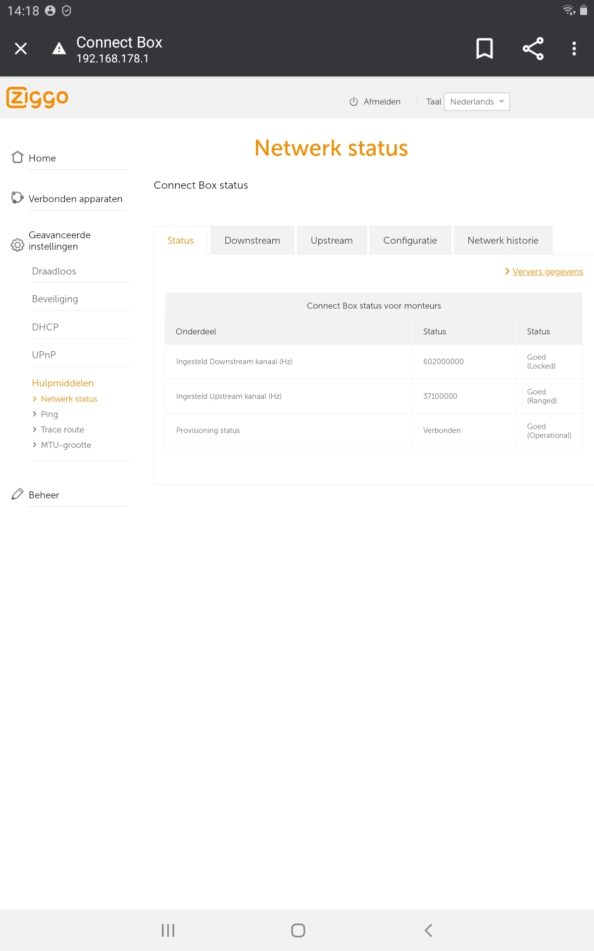

Dit is het recente scherm van de modem, RoWi

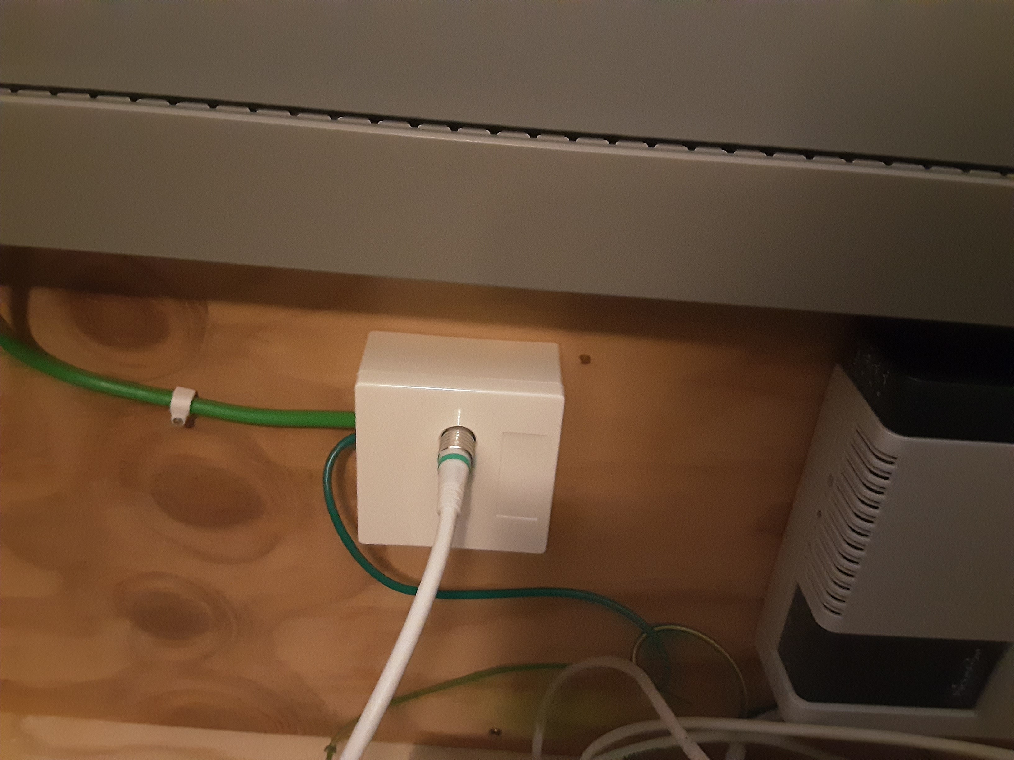

Helemaal goed, we horen maandag graag!
Dat het signaal op het modem nu niet goed is, kan meerdere oorzaken hebben.

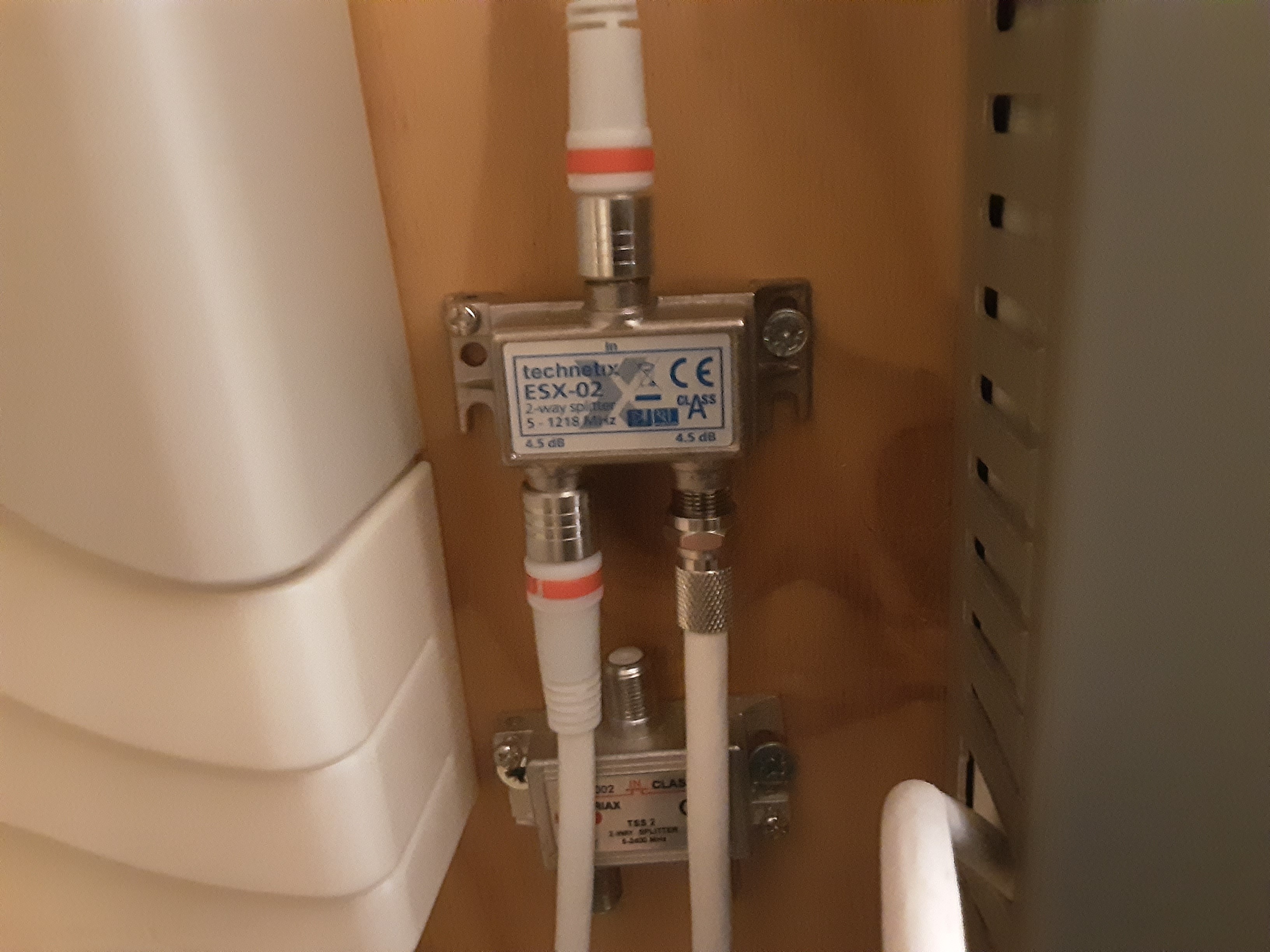

Een foto van de aansluiting zegt vaak al veel gelukkig 🙂

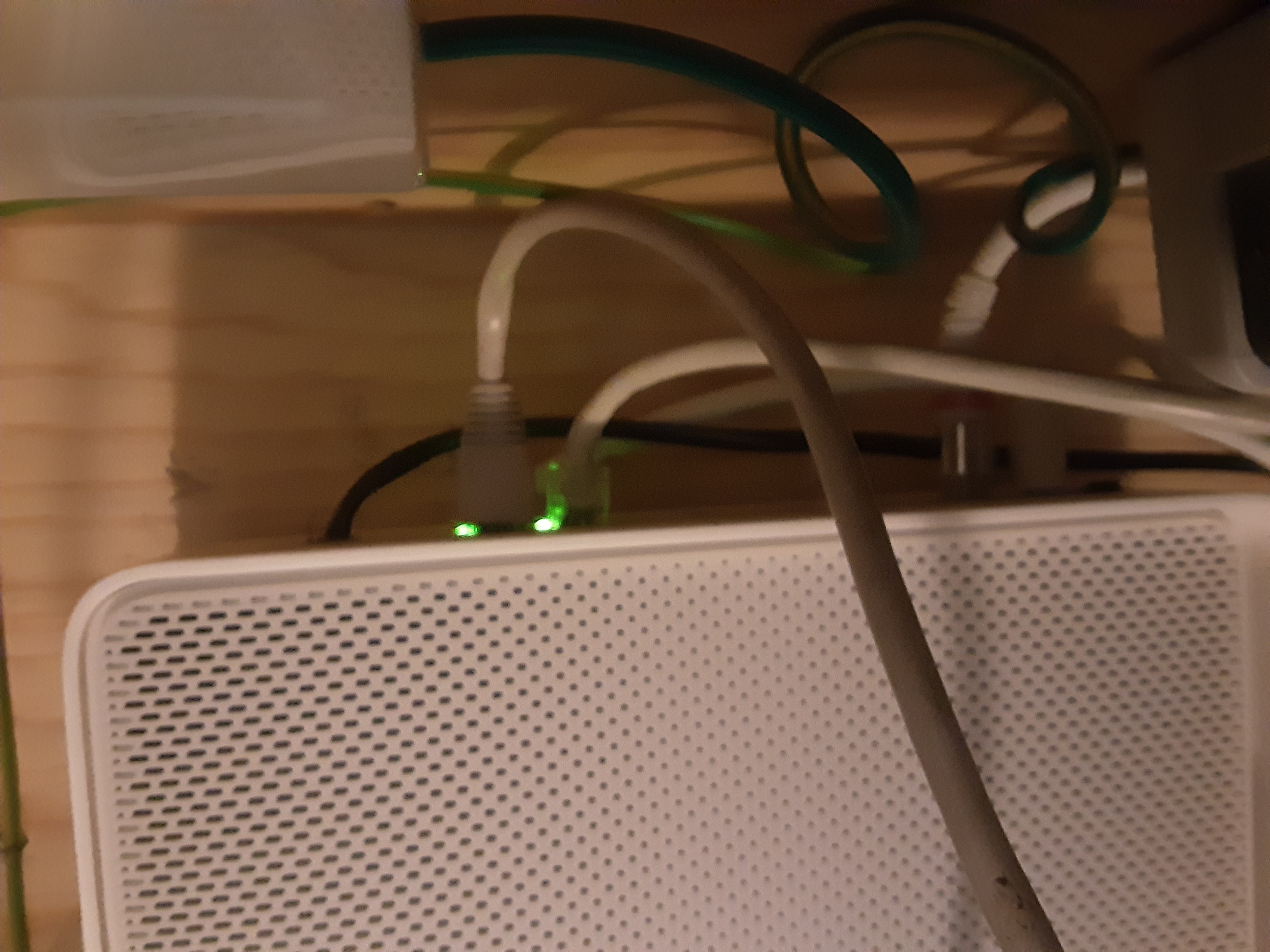

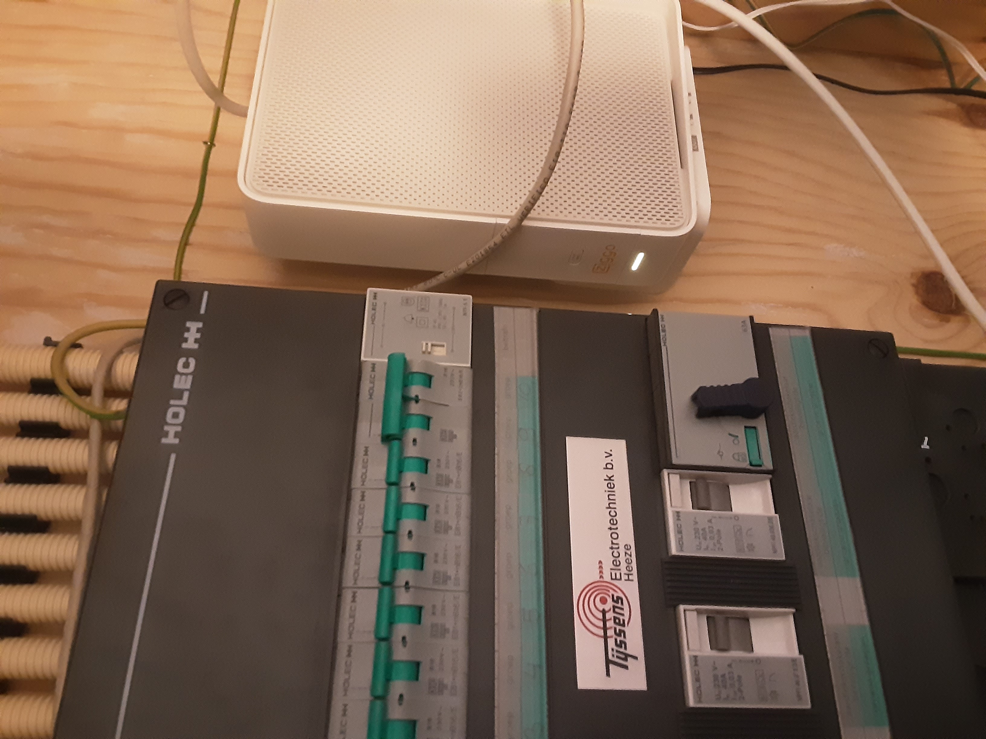

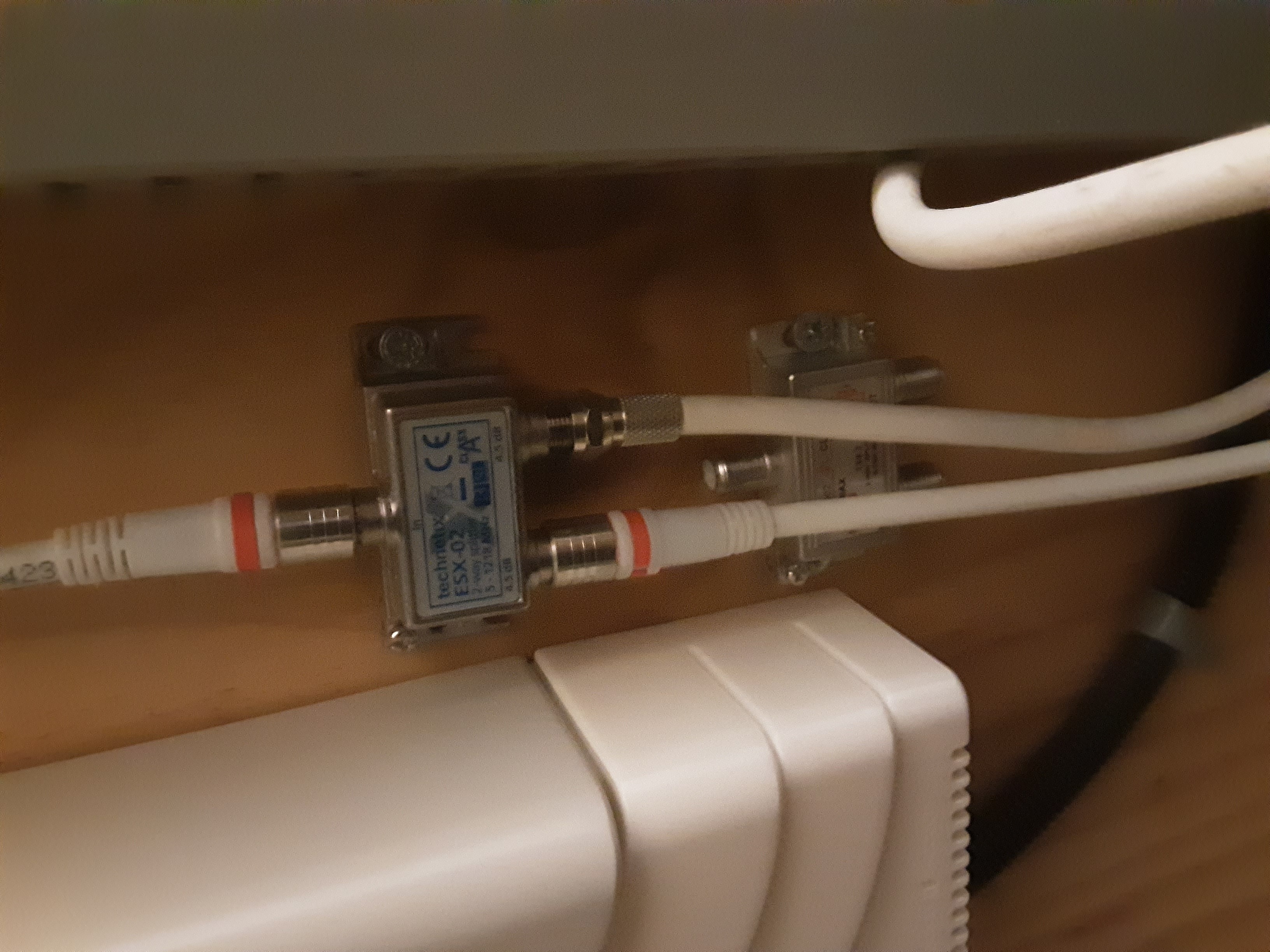

BeetjeDigi
BeetjeDigi

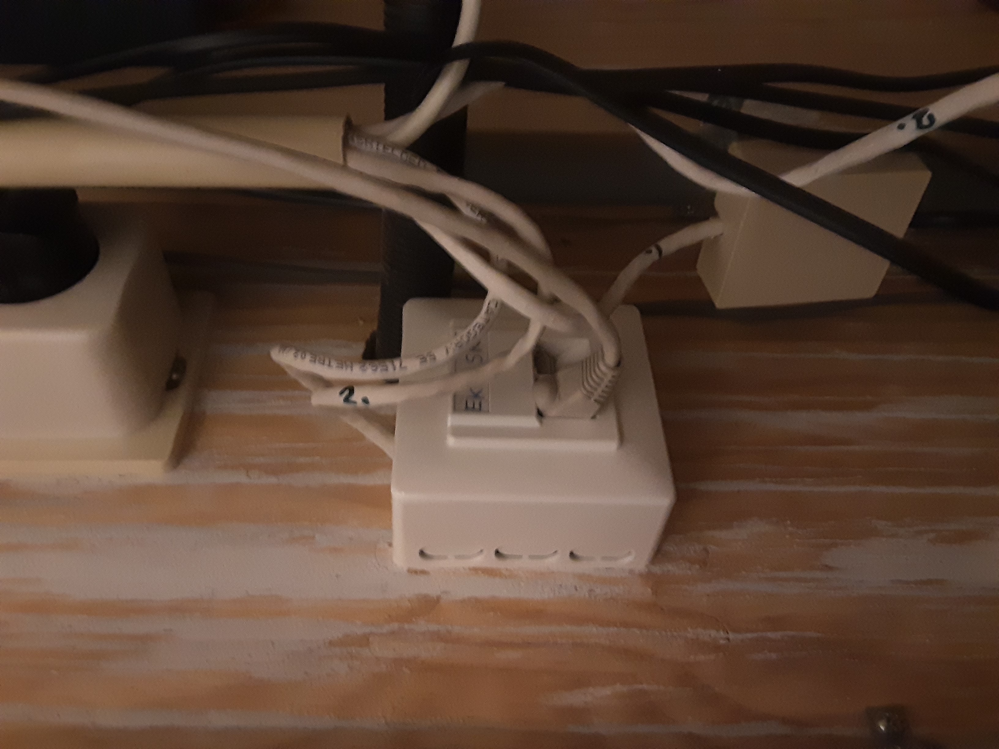

Er zitten 2 ethernet kabels in de modem, waarvan de ene naar de muurdoos van de tv gaat en de andere hebben we gebruikt voor de Ziggo Booster, die we onlangs hebben besteld en in een andere ruimte staat, plm. 10 /12 meter van de tv en oeroude UPC box.De groene kabel wordt naar de splitser geleid en daar gedeeld. De een gaat naar de modem en de andere (zonder rode markering) naar niet gebruikte tv doos een andere kamer.
De gevraagde waarden van de voorlaatste vraag zoek ik vanmiddag op, met hulp, want voor mij ziet dat eruit als Bulgaars met Japanse tekens en een vriendelijke Swahili aanvulling.
Alvast weer duizendmaal dank....

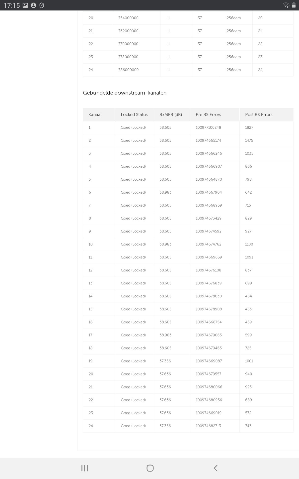

Hierbij screenshot voorlaatste vraag. Alweer en alvast dankdankdank

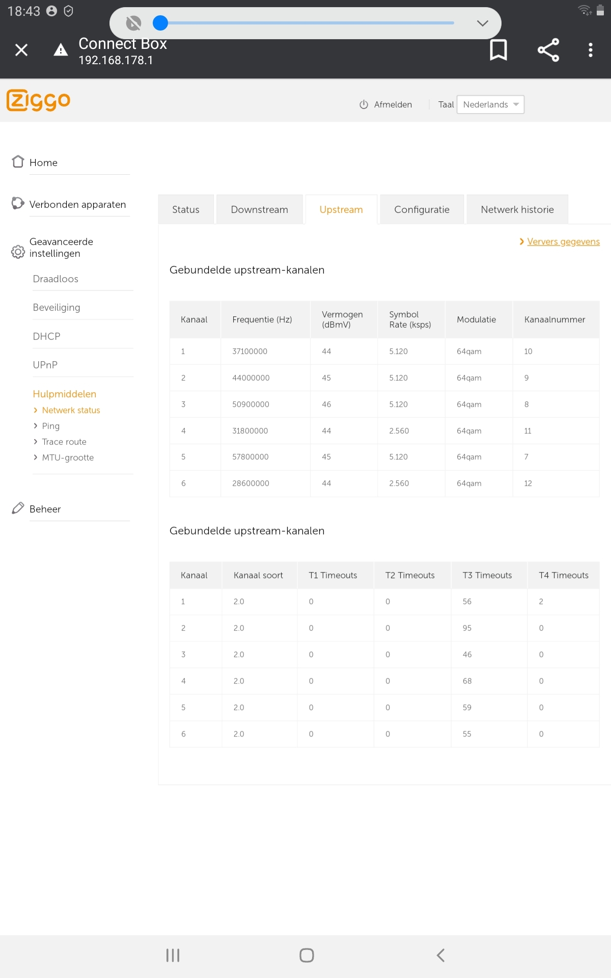

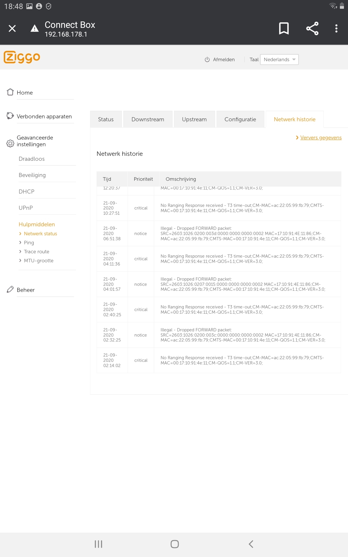

Henno
@BeetjeDigi met de up- en downstream en netwerk log wordt bedoelt alles wat er in die tabbladen staat…
Hierboven heb je alleen maar het eerst blad, de status, gepost.
BeetjeDigi
Hallo Henno, als er meer op mijn scherm was verschenen, had ik daar ook vast een screenshot vsn gemaakt. Maar dit was echt alles. Wat heeft't Beetje gemist of ( vanzelfsprekend, overigens) fout gedaan?
Groet, BeetjeDigi

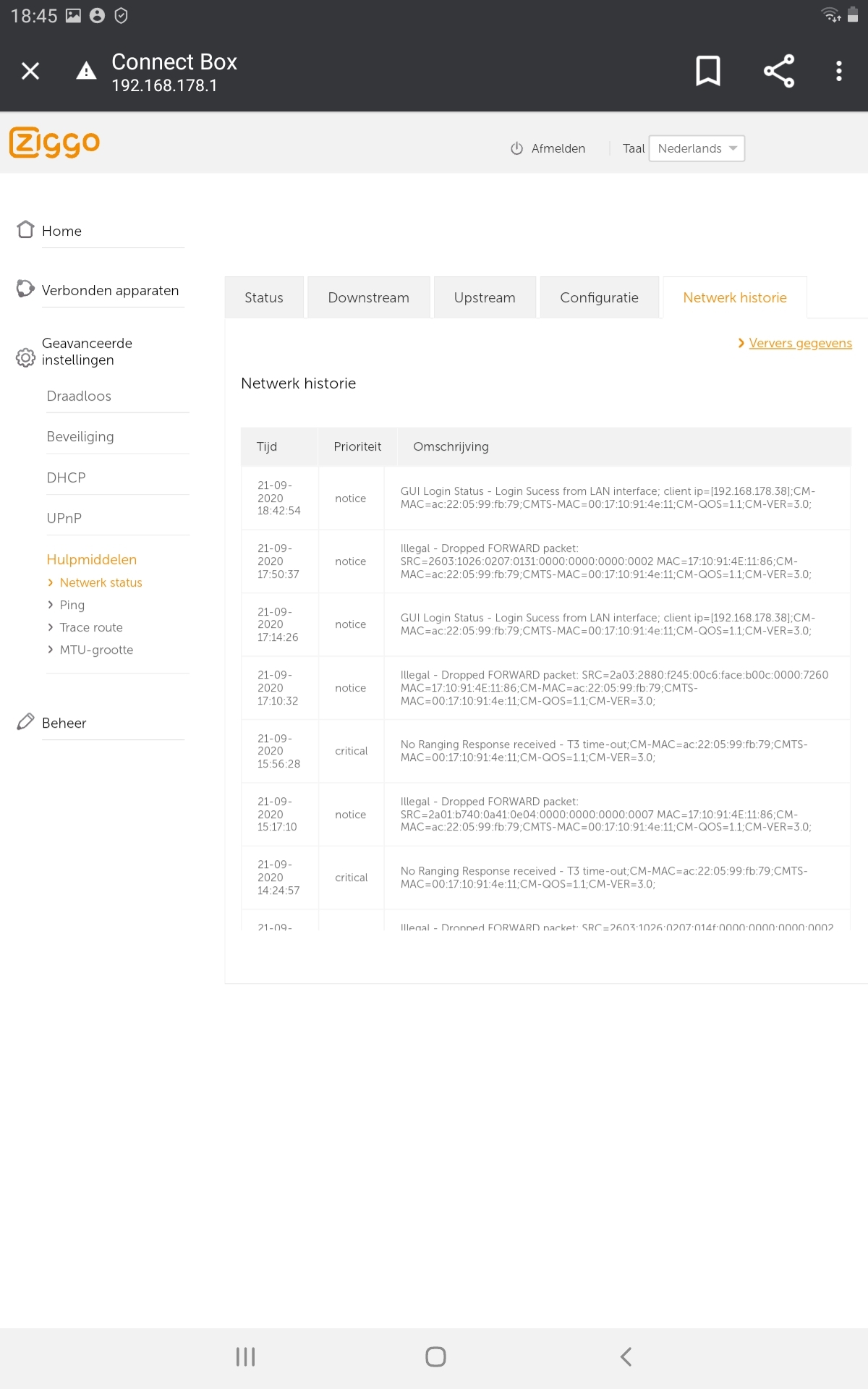

BeetjeDigi
En opeens, nu, staan ze er wel. Vanmiddag eg nie, zoooooo digi ben ik tog nie??? Helpppp......
Tom.

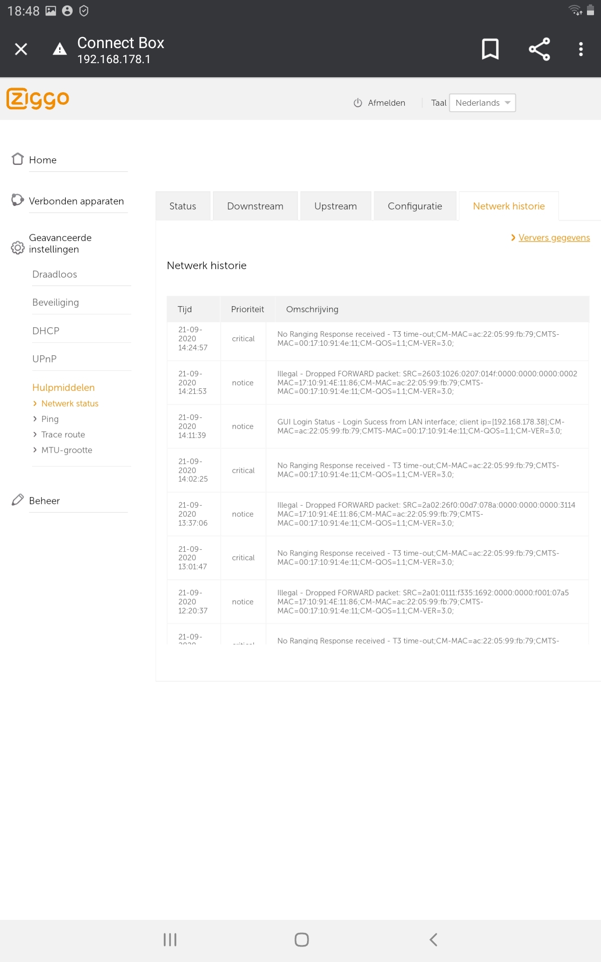

Zou u de volledige upstream pagina en netwerkhistorie pagina nog met ons kunnen delen ??
BeetjeDigi
BeetjeDigi

Tom.
Het gaat hartstikke goed.
We komen er met zijn allen wel uit
Je hebt vreselijk veel t3 errors.
Het lijkt me verstandig als 'n moderator naar je signaal kijkt.
Die zal waarschijnlijk een monteur voor je regelen die zowel binnen als buiten metingen zal verrichten.
Zet hiervoor je postcode en huisnummer in je profiel:

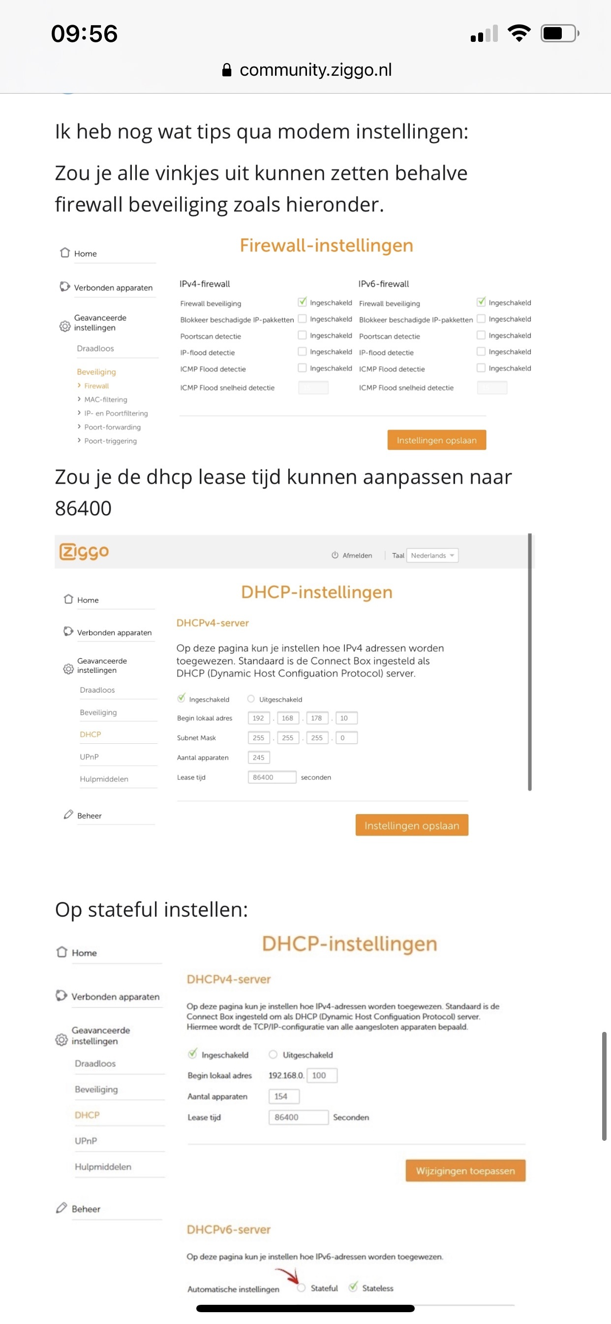

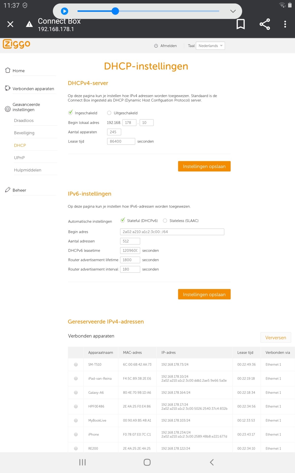

Zou je daarnaast deze modem instellingen kunnen toepassen:
Als alle instellingen zijn toegepast dan moet je even je modem opnieuw opstarten.
(1 minuut van stroom halen)

BeetjeDigi
Kon het niet laten: heb alleen firewall instellingen van 6, niet van 4.
Gek he?
