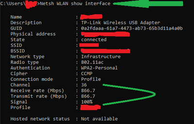

Als u een Windows laptop/desktop hebt, dan kan u met het DOS commando 'Netsh WLAN show interface' exact zien, hoe de wifi verbinding desktop/laptop<>wifi station is. Zo kan u achterhalen hoe goed dat gedeelte functioneert en/of dat een probleem is.
