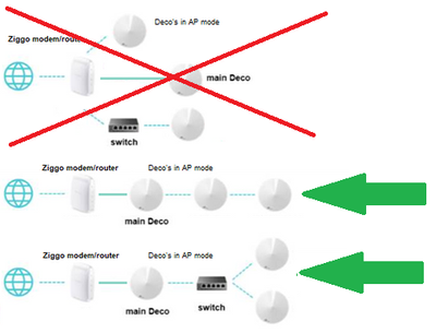

Had u de Leidraad voor TP-Link DECO al gelezen? Daarin staat o.a. dat de Arris- t.o.v. de Compal-ConnectBox wat eigenaardigheden heeft v.w.t. de Deco's.
Zo te lezen is de kans groot, dat de Arris box het probleem is en niet deze ( of de vorige ) set Deco's !
Omdat u de Arris box hebt, moeten uw Deco's perse in 1 netwerklijn geplaatst worden ( dus allemaal achter elkaar ).
U zou een Ziggo moderator kunnen vragen of ze u de Compal ConnectBox willen toesturen, wat in het verleden daarvoor al wel is gedaan is, om dit soort problemen op te lossen.

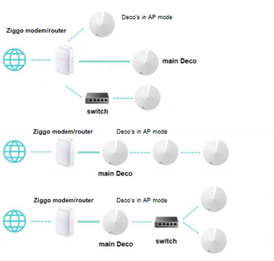

Kan een van de Ziggo moderators aub hierop reageren, werkt de Arris ZMR niet als ik de Deco's in AP mode heb staan en dus bekabeld als onderstaande voorbeeld 2?

@S4R Wat zou je dan adviseren, ZMR in bridge en dan een goeie Router kopen, zo ja welke?
FamOxi
@tobiastheebe  Goeie Tip om alleen de hoofd Deco aan te sluiten en dan de snelheid te testen.
Wat @Pasi beschrijft betekent toch ook de Deco;s in Routermodus zetten dan toch ipv AP?
Aan de configuratie (modem in router mode, Deco's in AP mode) zou ik niets veranderen.
In geval van de Arris TG2492LG-ZG wordt afgeraden om de Deco's parallel op de ingebouwde switch van de modemrouter aan te sluiten. Het zou geen probleem moeten zijn om Deco 2 en 3 parallel (op een losse switch) aan te sluiten achter Deco 1. Aansluitwijzen 2 en 3 op de afbeeldingen die je hierboven plaatste, zouden dus beide correct moeten functioneren.

Met de Arris zijn de onderstaande aansluit mogelijk:
Als u de leidraad gelezen hebt, dan wordt e.e.a. ( toch ? ) duidelijk uitgelegd? Parallel aansluiten op de ZMR, is met de Arris NIET mogelijk, dus vervalt de bovenste aansluit optie.
