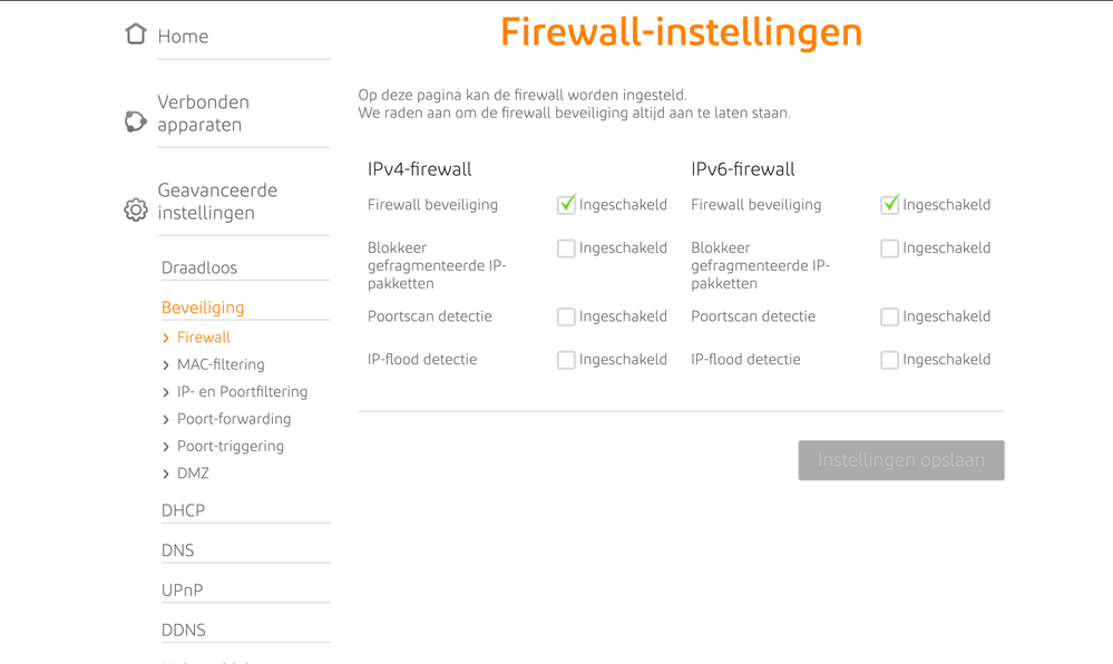

Ik heb ook 2 Chromecast Android TV 4K en HD en de Google Streamer deze werken allemaal gewoon op de Sagemcom modem, is alleen de instellingen van je modem en vaak al bij de Firewall dat het niet goed gaat.
@ConnectLi
Het zou kunnen dat de Wifi pod te dicht modem staat, wat gebeurt er als je deze er even los koppelt en via modem Wifi kijkt. Je kan hem er zo weer tussen zetten. ( Even probeersel )
Hoe staat als je inlogt op je modem het volgende,
Log in op je modem: http://192/168.178.1 of http://192.168.100.1
Ga naar Geavanceerde instellingen
Klik op Draadloos > Draadloos signaal
Staat Wifi Kanaal optimalisatie aangevinkt.
Ga dan naar Beveiliging >
firewall zo staat ingesteld en de
