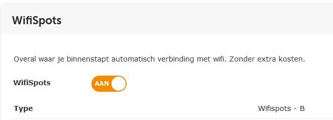

- Wifispots gebruiken wij niet, maar bij inloggen op Mijn Ziggo zag ik wel dat het aan staat (zie afbeelding)

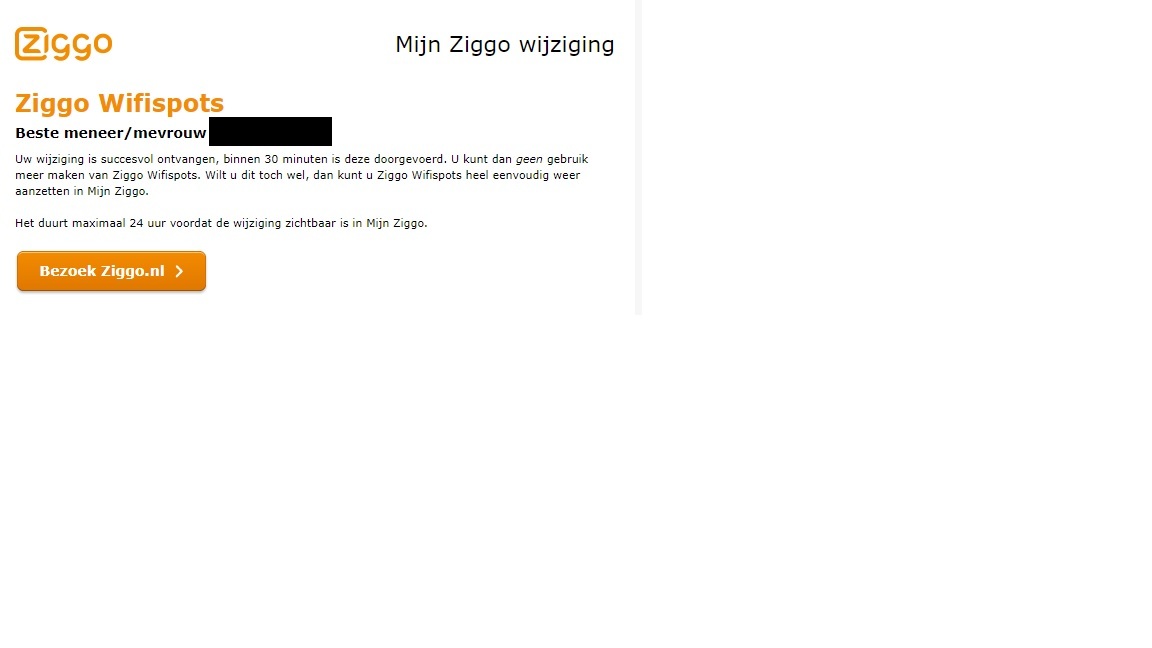

Ik heb Wifispots uitgezet. En bevestiging ontvangen via mail.
Kan nog wel 30 minuten duren voordat hij is doorgevoerd, zie afbeelding.
Moet ik het modem nog herstarten om de wijziging te activeren?

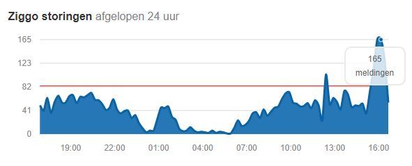

Of had het misschien te maken met storingen? Zie afbeelding
hanh
Beste Pieter,
Als ik het wist. Bekijk wat er gebeurt.
