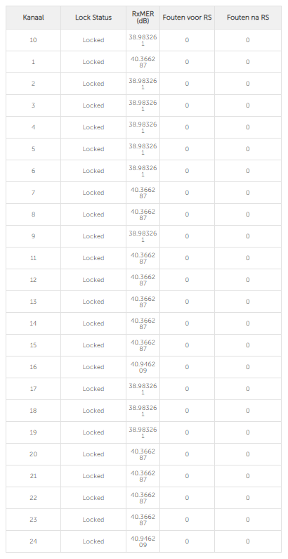

Je hebt 2 soorten errors, in het Compal modem wat @Nielz135 heeft is een fout aanwezig die niet de Pre RS Errors weergeeft maar het aantal pakketten wat in de tijd is binnengekomen.
Pre RS Errors zijn fouten die te corrigeren zijn, moet vrijwel altijd 0 zijn, maar af en toe een bosje links en rechts is niet direct een probleem en vrij normaal, daar merk je niets van.
Post RS Errors zijn fouten die niet te corrigeren zijn, moet altijd 0 zijn, hogere getallen wordt veroorzaakt door ruis wat het signaal wat de fouten te groot maakt en die niet te corrigeren zijn en dat veroorzaakt vertraging in de download of volledige uitval, want de computer en dergelijke gaat dan vragen om pakketten opnieuw te versturen tot alles heel binnen is gekomen.
Pre RS Errors Post RS Errors
Voorbeeld van hoe het zou moeten zijn, dit is een Arris box die wel de fouten voor RS laat zien:

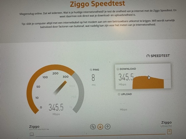

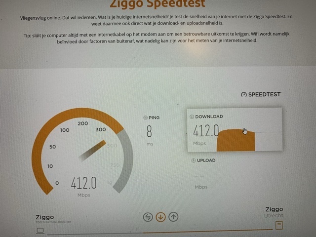

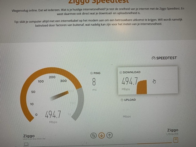

Kijk hier eens naar. Het begint op 494(zo goed als maximaal, naar 412, 345 en eindigt op 316. Terwijl de upload stabiel is.
