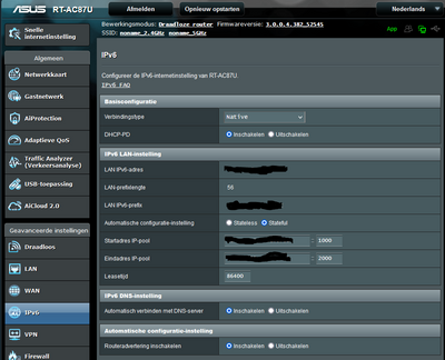

Als je ook IPv6 wilt gebruiken achter een gebridged modem (en dat zou ik wel doen) Moet je de asus wel juist configureren.
Mijn Asus RT-AC2900 kreeg automatisch een IPV6-adres van de modem.
Dus wellicht zijn geen acties nodig 👍.
Ik heb een RT-AC87u met de volgende instellingen gebruikt met IPv6:
