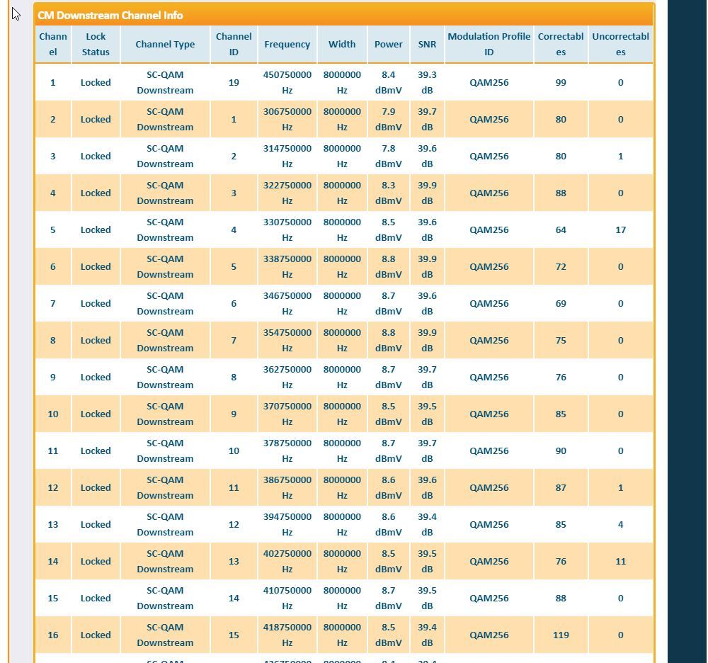

Dit zijn mijn modem waarden.
Oud UPC aop >>> versterker >> modem op uitgang 0 Dbmv
Alles werkt als een speer !! ;- ) snelheden prima geen problemen dus.
De FRA 752 heeft op 0 geen versterking is de oorsprong en de bedoeling.

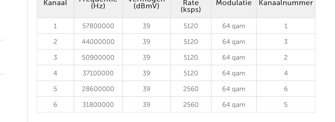

Modem waardes zijn nu:

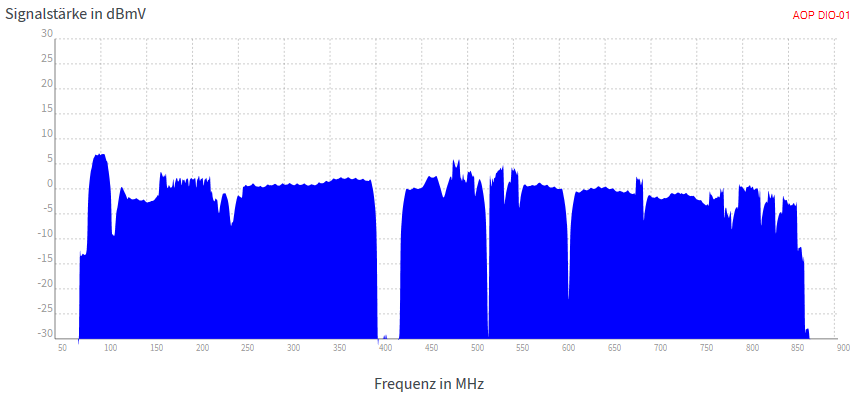

Ik had toen ik mijn vorige reactie schreef niet zoveel tijd, maar ik had nog wat metingen willen toevoegen die ik eind 2016 gemaakt had met behulp van de AVM FRITZ!WLAN Repeater DVB-C op de diverse aansluitingen van het AOP en de door Ziggo geleverde splitter. Dit is geen gekalibreerde signaalmeter, maar geeft toch een goede indruk van de signaalniveaus. Daarvoor meet deze Repeater DVB-C op iedere frequentie van 50 tot 900 MHz met een interval van 1 MHz.
Allereerst de meting rechtstreeks op mijn ééngats AOP, type DIO-01:
In die periode namen de downstreams in mijn coaxsegment het frequentiegebied van 274 tot 394 MHz in beslag. Te zien is dat het signaal op die frequenties een sterkte had van ongeveer tussen de 1 en 3 dBmV.
De Ziggo vervangingsmonteur die het nodig vond om de oude TRAS-1000/B te vervangen door deze DIO-01 (haalde overigens niets uit voor de signaal problemen die waren ontstaan na onderhoud in de wijk) vond het ook nodig dat er op die DIO-01 een UMU-1000T splitter te plaatsen omdat dat op dat moment kennelijk het geldende installatie voorschrift van Ziggo was.

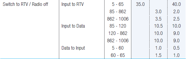

Onderstaand de meetresultaten op de aansluitingen van deze UMU-1000T splitter. Eerst op de RADIO/TV aansluiting (de aparte RADIO aansluiting is via de schakelaar uitgeschakeld):
Te zien is dat er sprake is van een klein verlies qua signaalsterkte wat natuurlijk te verwachten was.
Vervolgens de meetresultaten op de DATA aansluiting:
Te zien is dat er sprake is van een behoorlijk verlies op de DATA aansluiting. Gezien onderstaande specificaties van de UMU-1006T was ook dat te verwachten:
Maar hetgeen deze vervangingsmonteur heeft achtergelaten is gezien het ingangssignaal op mijn AOP niet bepaald geschikt voor het aansluiten van een modem door de hoge demping. In feite had hij er dan ook voor moeten zorgen dat het signaal op mijn AOP een sterkte had van +10 dBmV zodat het uitgangssignaal op de DATA aansluiting op 0 dBmV uitkomt wanneer de UMU-1006T is geplaatst. Voor deze aansluiting op het coaxsegment kan daarom beter de UMU-1006T worden verwijderd en de Technetix FRA-752/N versterker rechtstreeks worden aangesloten op de DIO-01 en het modem op de 0 dB uitgang van de versterker.
