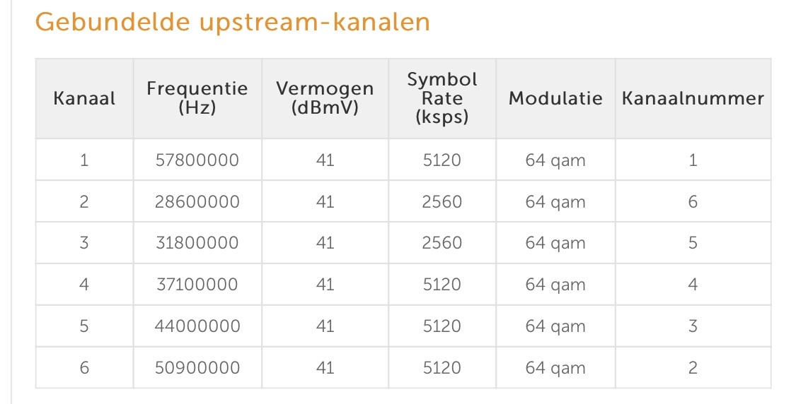

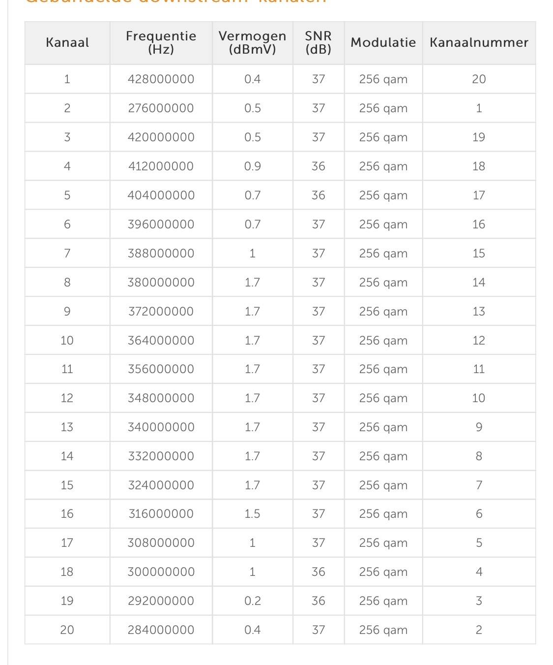

Modem waardes na mijn genoemde aanpassingen:

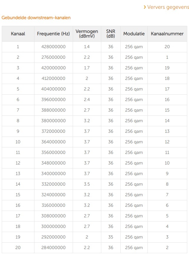

Interessant topic dit. Ook heel mooi duidelijk gemaakt wat de waarden op je modem idealiter zouden moeten zijn. Ik heb daarom mijn TC7210 weer eens uitgelezen. Zonder versterker direct op een technetix PTS-02KK splitter. Downstream tussen de 11.2 en 12.3 dBmV, afhankelijk van het kanaal. Upstream 42-43.5 dBmV. Op de horizon 9.3-9.8 dBmV down en 43.6-46.7 dBmV up.
Dan komt mijn downstream best flink binnen, maar wel binnen de specificaties dus. Ervaar ook absoluut geen problemen.

prima waardes , niks mis mee !

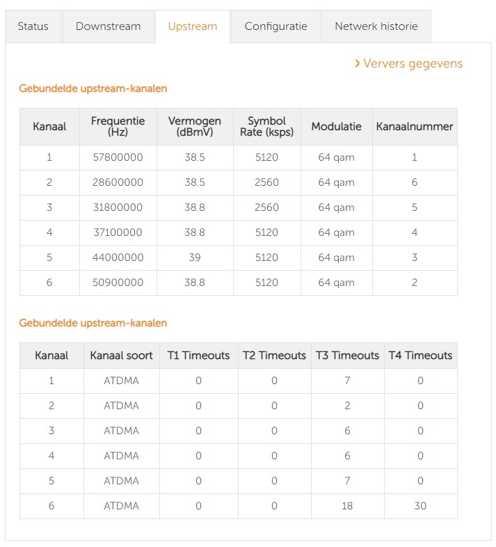

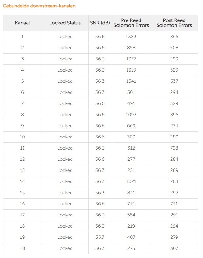

Geen idee of het ermee te maken heeft 😉 maar afgelopen dinsdag is analoog uitgeschakeld hier en nu valt het op dat de waardes nogal veranderd zijn met vele errors op de lijn:
Om de situatie even duidelijk te maken hoe ik het nu heb aangesloten:
1) AOP Ziggo (de nieuwste met 1 gat)
2) Kabel van AOP naar versterker Ziggo
3) In poort 1 (0 DB versterking) zit de mediabox XL
4) In poort 2 (2 DB versterking) zit de modem
5) In poort 3 (4 DB versterking) zit niets en is netjes afgedekt
6) In poort 4 (8 DB versterking) zit de TV naar boven waarbij boven een 3 weg splitter hangt i.v.m. drie TV's boven
Uptime modem: 4 dagen (van het weekend heb ik hem zelf herstart i.v.m. stroom aanpassing)
Als je bovenstaande waardes ziet, betekend het dus dat de waardes op de mediabox XL nu binnenkomen als -1 tot 1 aangezien die op poort 1 (0 DB versterking) zit.
