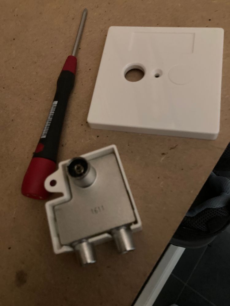

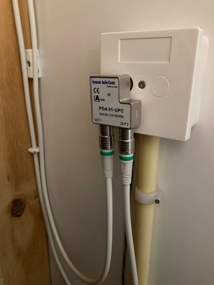

AOP kun je zien door het witte frontje eraf te halen en te kijken wat er binnenin zit.
Laat een foto zien van wat er achter het witte frontje zit.
Als je dan toch de splitter eraf haalt, haal dan ook het witte kapje van de splitter af, die is te diep en dan kan de splitter mogelijk niet diep genoeg in je AOP.

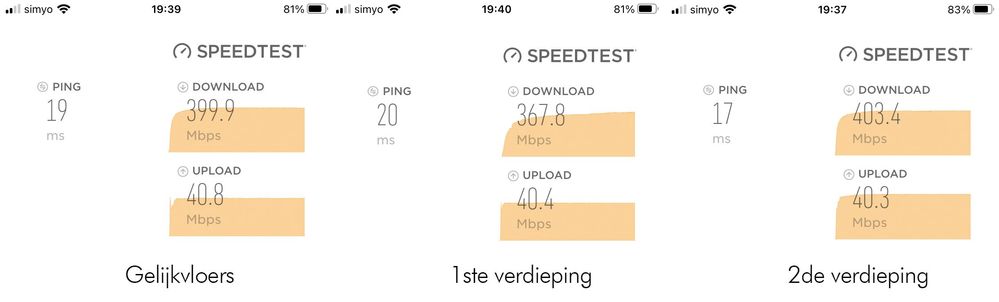

Een update: De aanbevolen switch is aangekomen en daardoor heb ik de pods nu ook kunnen bekabelen.  Ik ben heel bij met het resultaat!  En een upgrade van mijn abonnement zou inderdaad zonde zijn geweest.
Ik haal nu op de 3 verdiepingen in mijn (betonnen) huis fantastische resultaten.

Meteen ook even achter het witte kapje gekeken.  En aangepast...  😉

@Mangrove Je hebt 8 jaar geleden het toen allernieuwste dubbel galvanisch gescheiden AOP gekregen wat geschikt voor de laatste nieuwe modems met Docsis 3.1.
Ik heb hier precies hetzelfde AOP met een Sagemcom en de SmartWifi pods.
