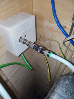

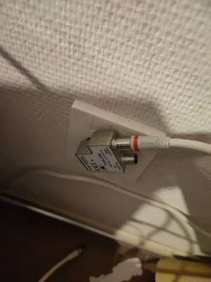

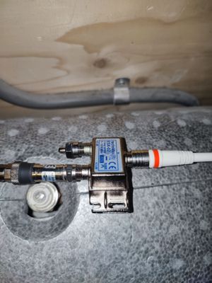

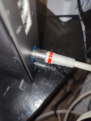

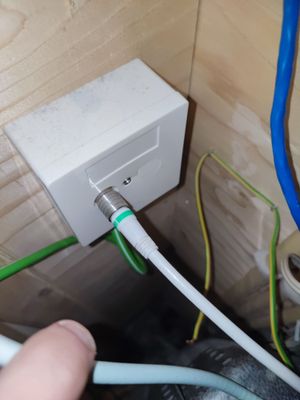

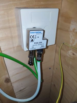

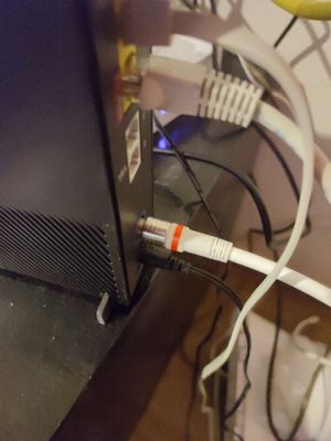

even een kleine update alle dempers/splitter naar de meterkast verplaats aanschouw
ik had blijkbaar nog een esx 02 liggen en een afsluitweerstand die ik toch ooit blijkbaar wel had gekocht
laat maar ik las een bericht van Tobias dat de esx tot 1.2Ghz ondersteunt
en de poa 254 tot 2Ghz
PJD_
Level 12
Waarom een splitter gebruiken als je geen TV aansluit, wat is de winst die je bereikt ten opzichte van geen splitter maar gelijk op de AOP?

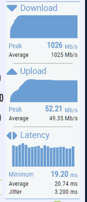

een demping van 4db zodat de downstream dichter bij de 0 waarde is, en dan kan ik wel demper gebruiken echter degene die ik hen gaat tot 1000Mhz
DS is nu tussen de 0.6/3.3
US is nu 46-45.8
