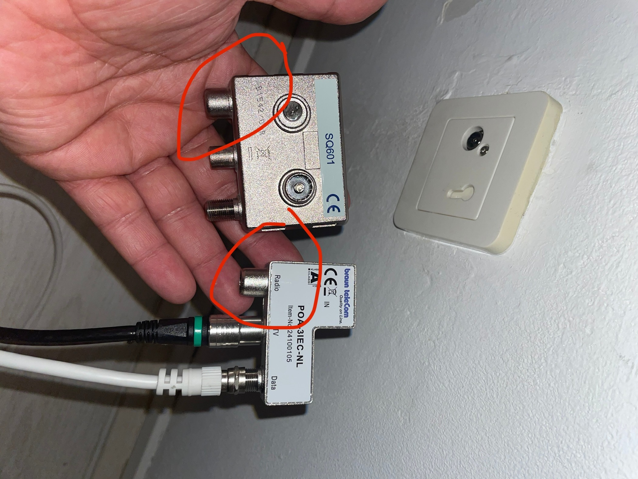

Hosss
Hi,
Die rechter (poa 3iec) is een nieuwe splitter en die doet het dus niet, is dat niet de juiste vervanger van de linker (oude) splitter)
Ook heb ik nieuwe kabels met f-connectoren gebruikt van de modem naar de beide splitters
Ook heb ik een kabel met aan de ene kant f-connector en aan de andere kant een normaal coax kopje (nieuw) en die gebruikt van modem (f-connector) naar de muur (zonder splitter)
Het past allemaal, hoezo zou dit technisch niet kunnen?
Hosss wrote:
Hi,
technische gezien kan het wel
maar gezien je geen radio heb aangesloten  is er een port open langs die open poort kan straling van buiten af zoals 4g je coax netwerk in wat kan lijden tot storingen
de poa-3IE-nl is bedoeld voor als je zowel radio tv als data gebruikt de poa-01-b is voor als je alleen tv en internet gebruikt

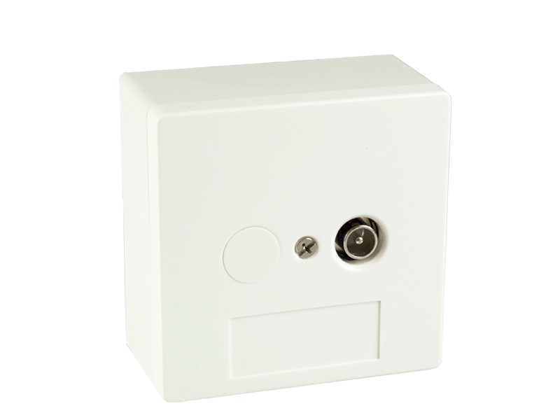

de monteur kan vast nog wel iets doen
anoniemforum wrote:
Hosss wrote:
je aop is ook niet nieuwe maar al wel een paar jaar oud
tegenwoordig gebruiken ze een BTV 1-IEC-NL-SET
dat is dan wel iets wat als eerste vervangen zou kunnen woorden
