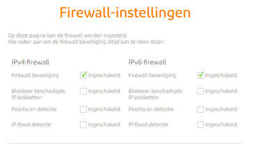

Wat betreft de onbereikbare tekenprogramma's van Fontys met het modem in router mode kan het helpen om de firewall-instellingen van de modemrouter aan te passen (alle opties behalve 'Firewallbeveiliging' uitschakelen).

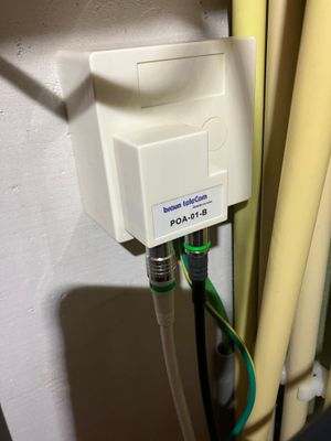

hier de foto van de hoofdaansluiting
de linker witte kabel gaat rechtstreeks in het sagemcom modem.
de rechter coax kabel gaat naar een splitter en deze zorgt op meerdere plekken in het huis voor coax.
Vanuit het sagemcom modem gaat 1 kabel naar mijn tplink archer c7 en vandaar uit naar enkele tplink 1000mbps switches die van daaruit oa. maar de m4 deco's gaan.
De coaxinstallatie ziet er prima uit, voor zover zichtbaar. Indien je een versterker in gebruik hebt voor TV's dan kan de POA-01-B wel het beste door een POA-550 (met F/F-kabel rood/rood naar het modem) vervangen worden.

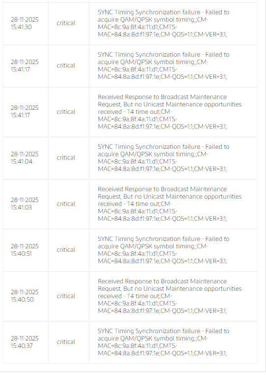

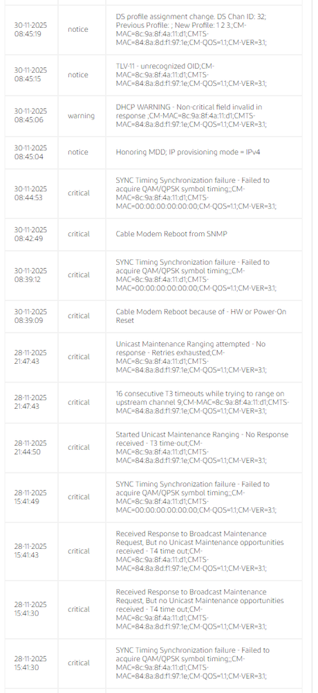

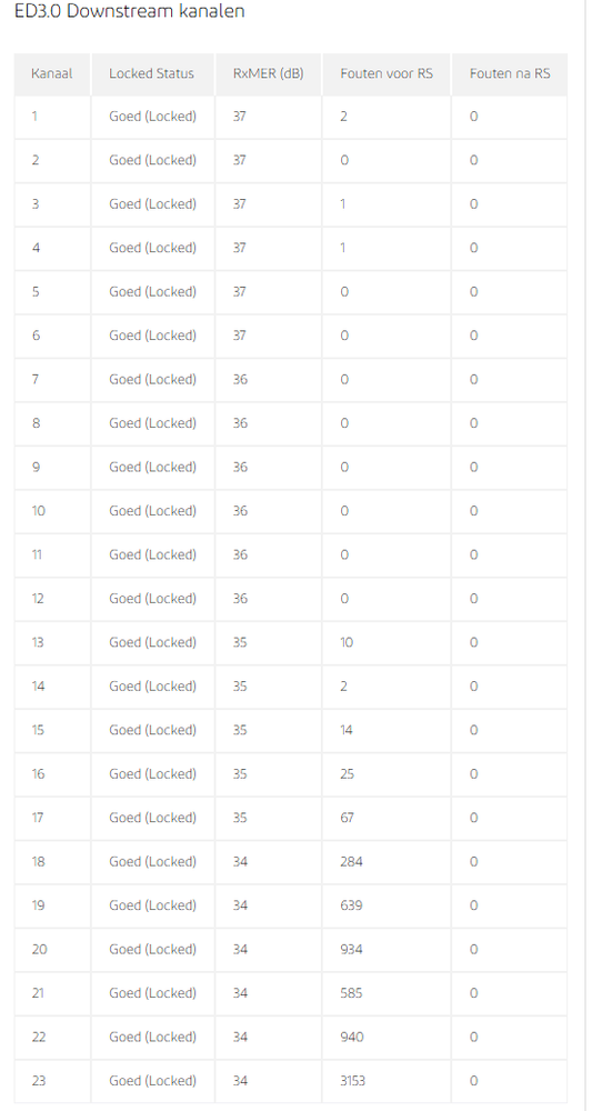

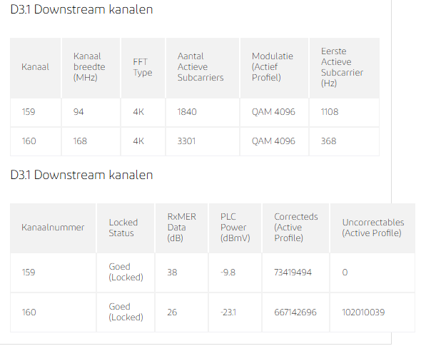

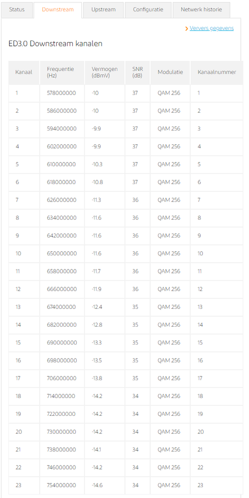

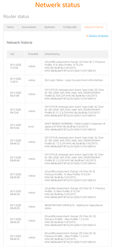

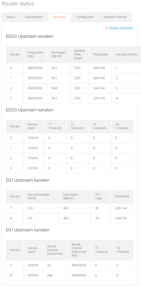

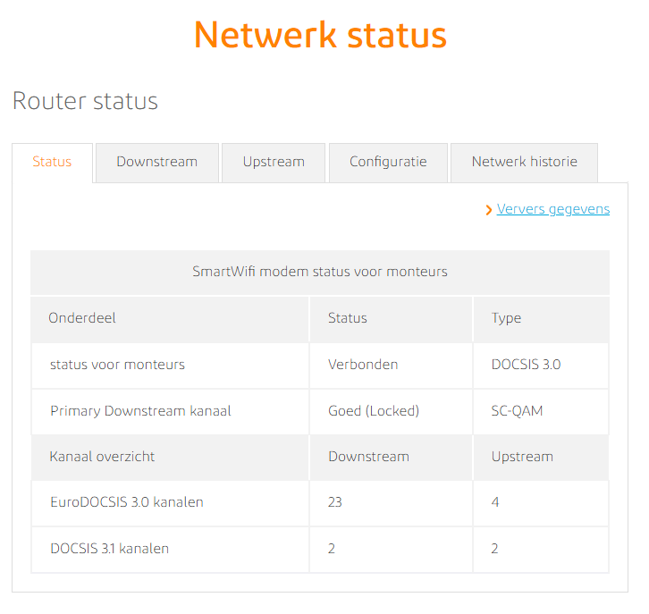

  • Kun je tevens op het modem inloggen via 192.168.100.1 en de gegevens plaatsen van de tabbladen Downstream, Upstream en Netwerk historie op de pagina Geavanceerde instellingen → Hulpmiddelen → Netwerk status
Schermafbeelding 2025-11-30 113614.pngSchermafbeelding 2025-11-30 113811.pngSchermafbeelding 2025-11-30 113835.pngSchermafbeelding 2025-11-30 113849.pngSchermafbeelding 2025-11-30 113910.pngSchermafbeelding 2025-11-30 113947.pngSchermafbeelding 2025-11-30 114010.pngSchermafbeelding 2025-11-30 114038.png
De DS/US-waarden zijn slecht, hiervoor is een monteursafspraak noodzakelijk. Kabelschade tussen AOP en EV (straatkast) is mogelijk.

Ik kijk voornamelijk naar het vermogen, in de downstream en upstream moet dit resp. −8~11 dBmV en 30~45 (OFDMA) en 36~51 (ATDMA) dBmV zijn. De slechte waarden kunnen zeker impact hebben op de gehaalde snelheden en ook (deels) verantwoordelijk zijn voor de instabiliteit die je ervaart.

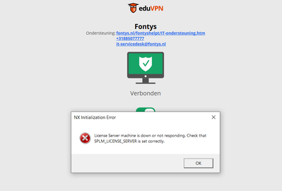

Maar mijn zoon krijgt nu de volgende foutmelding wanneer hij siemens nx opstart. (en die verschijnt dus niet dus wanneer de archer c7 als router fungeert)
waar moet ik dit zoeken?
kan iemand me aub tips geven of kan ik iets controleren?

Mogelijk wordt de licentieserver voor Siemens NX binnen de EduVPN tunnel benaderd via een domeinnaam die naar een intern IP-adres verwijst. DNS lookups naar dergelijke domeinnamen worden geblokkeerd door DNS rebind protection op de Sagemcom F3896 in router mode. Het leek eerder niet mogelijk te zijn om dit uit te schakelen, maar in een later topic kwam ik tegen dat dit wel mogelijk is d.m.v. een verzoek bij de afdeling InHome Engineering. Een moderator kan dit verzoek indienen.

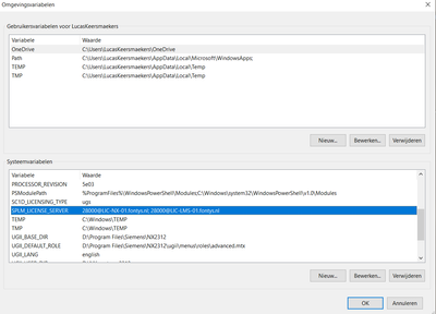

Kun je controleren hoe de environment variable SPLM_LICENSE_SERVER is ingesteld? Ga hiervoor naar Start, typ systempropertiesadvanced en druk op ENTER. Klik vervolgens op Omgevingsvariabelen (Environment Variables).

Hier een schermprint:
