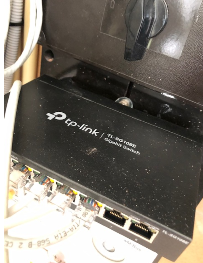

Zou je wat foto's kunnen maken van je aop (hoofdaansluiting) en wat daar op aangesloten zit?
(Bijvoorbeeld Splitter, Kabels, Modem, Signaal versterker)
(Zit bij veel mensen in de meterkast)

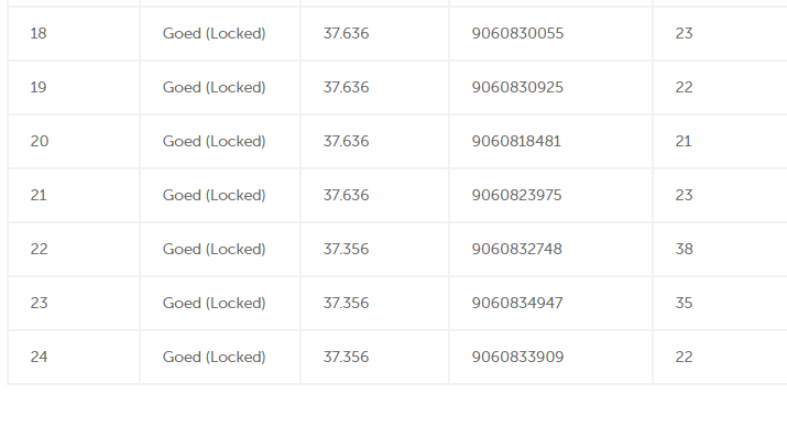

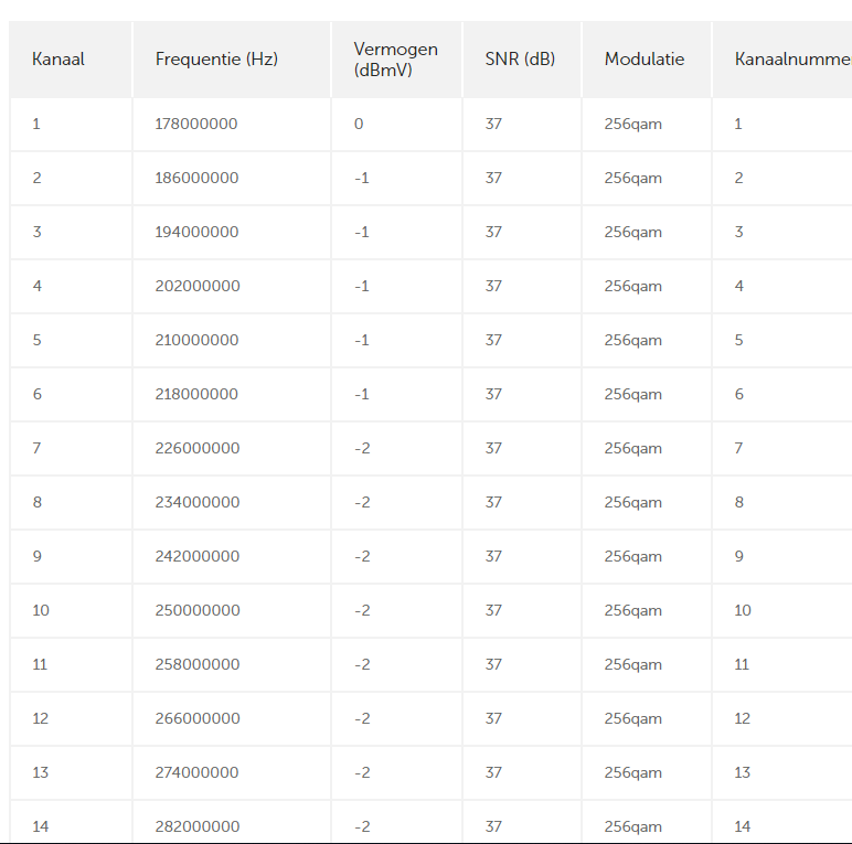

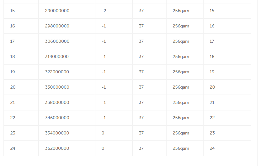

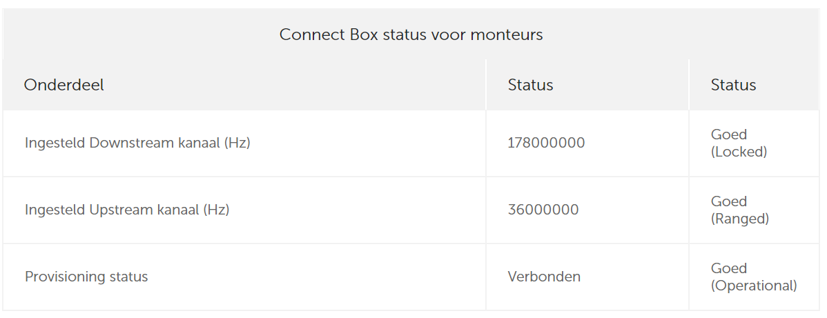

Om je signaal te kunnen beoordelen:
Kun je de up- en downstream waarden van je modem hier posten?
Instructies:
https://community.ziggo.nl/deel-je-tips-en-suggesties-91/waar-vind-ik-de-up-en-downstreamwaarden-van...

Zit er nog 'n andere splitter tussen of signaal versterker?
Zou je het kapje van de poa splitter willen halen?
Deze kan namelijk voor signaal problemen zorgen.

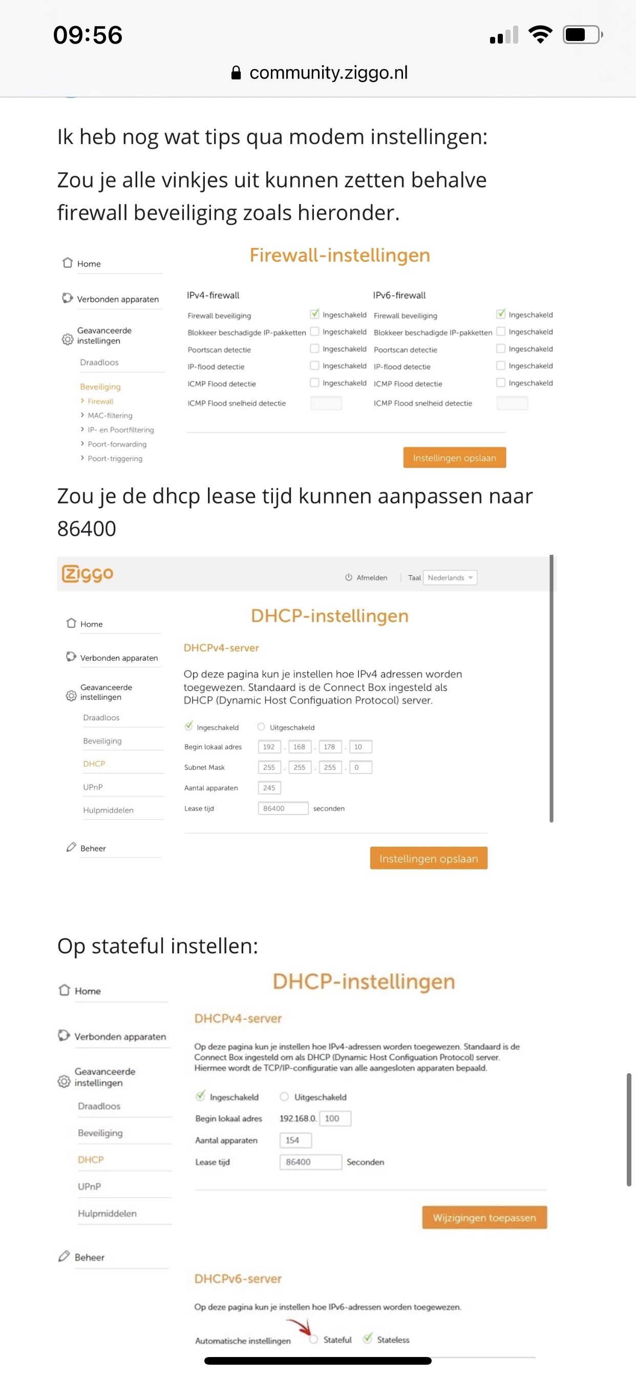

Ik heb ook nog wat modem tips:
Als al deze instellingen zijn toegepast moet je even je modem opnieuw opstarten.
(1 minuut van stroom halen)

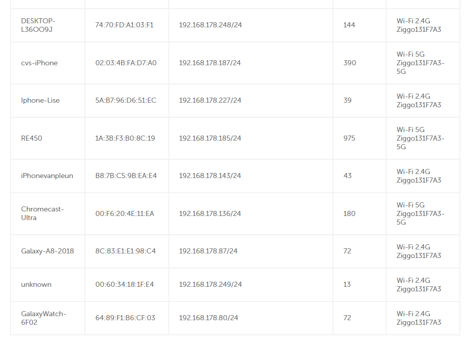

Om met de deur in huis te vallen, ik zie bij je verbonden apparaten het volgende: ROBERT BOSCH GmbH. Dat is een (keuken)apparaat van Bosch/Siemens (of zusterbedrijf), waarmee we een probleem in onderzoek hebben. Dit apparaat kan er voor zorgen dat je modem vastloopt en dus voor uitval zorgen. Wil je eens nagaan welk apparaat dit is en indien mogelijk, deze tijdelijk ontkoppelen uit je netwerk en controleren of het dan nog steeds gebeurt? In dit topic kun je er meer over lezen en tevens een workaround vinden.
Uiteraard heb ik ook nog even de signaalwaardes gecontroleerd van en naar je modem, maar dat ziet er op dit moment keurig uit. Ik heb dus goede hoop dat dit het is. Houd ons op de hoogte!
CiliaV
bedankt, ik wist niet dat er een apparaat  van BOSCH aan WIFI verbonden is. kan ik ergens vinden welk apparaat dat is?
