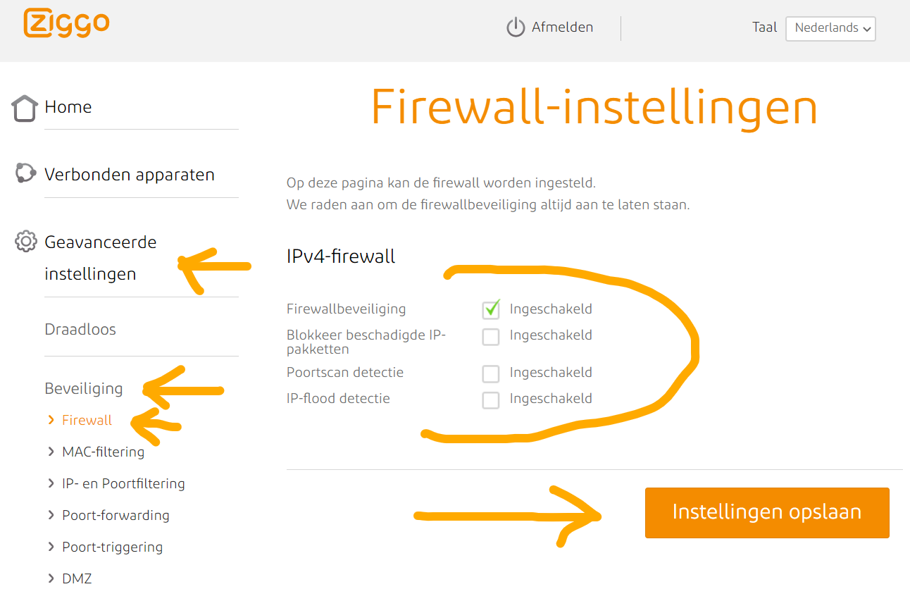

Ik heb ook wel eens stream verbeteringen gezien door het op deze wijze instellen:

Het anders instellen van de Firewall zoals je voorstelt levert helaas geen verbetering op. Ook heb ik zowel de passieve en actieve modus uitgeprobeerd, helaas geen verschil. Omdat ik een Mac heb kan ik helaas niet de CoreFTP uitproberen. Weet je nog een andere die ik wel op de Mac zou kunnen uitproberen? Dank!
Groet,
Teun

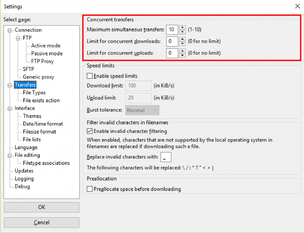

Je kan de max transfers eens verhogen naar 10, staat default op 2

Yes, dankjewel voor je reactie. Die ‘maximale simultanious tranfers’ heb ik inmiddels ook op 10 staan. Dat helpt wel bij het downloaden van veel bestanden, maar de snelheid blijft dan nog steeds op 3 MiB/s steken. Wat voor grote bestanden niet wenselijk is.
Groet,
Teun
