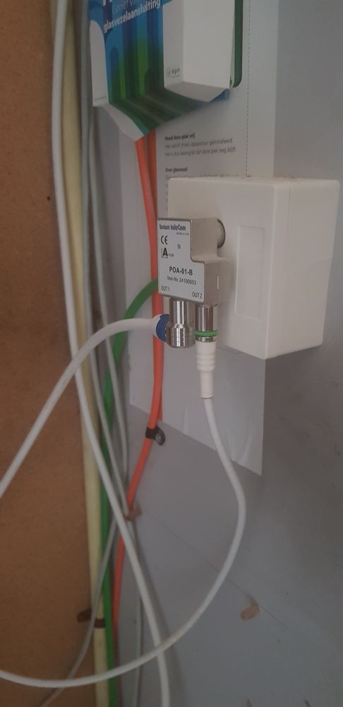

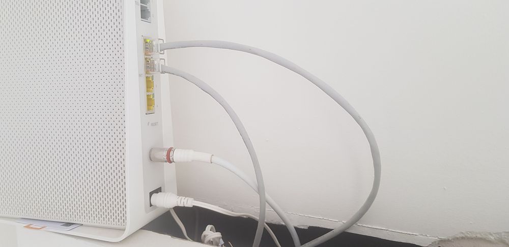

Router staat op meterkast aangesloten met 1 m kabel.

ik heb hem nu direct erop aangesloten, neem aan dat je over paar uur weer waardes wil hebben?

Stabiliteit is goed sinds 13:00.
Ik heb begrepen van mijn buurman dat die feedback heeft ontvangen van Ziggo dat er wel in de buurtkast werkzaamheden uitgevoerd zijn en bij hem ook geen onderbrekingen meer sinds vanmiddag.
Ik heb daarom ook monteur nu afgezegd en houd het komende dagen in de gaten.
Bedankt Tobiastheebe voor je assistentie
Zo te zien heb je het modem weer aangesloten op de splitter vóór het opnieuw plaatsen van de gegevens, in plaats van daarna. Dat is jammer, want de gegevens zijn nu naar 0 teruggezet en geven daardoor geen goede indicatie van de signaalkwaliteit toen het modem direct op het AOP aangesloten was.
