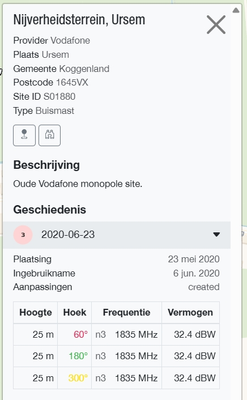

5g = https://antennekaart.nl/kaart/5g?zoom=12&lat=52.63029628&lng=4.9400711  Niks in de buurt!
4g = https://antennekaart.nl/kaart/4g?zoom=12&lat=52.63029628&lng=4.9400711
Op de kaart is wel te zien dat er dus masten verdwenen zijn (of defect) deze:
Opvallend als ik in andere locatie/gemeente ben is het wel oke en snel. Kortom slecht bereik.

Erg vervelend als je geen goed bereik hebt en een ander, met een andere provider, wel. Binnen in huis, of het nu heel goed geïsoleerd is, of niet, is bij Vodafone altijd al een probleem geweest. Daarom hebben ze 4G over Wifi en zou dat prima moeten werken zolang je Wifi maar goed bereik heeft. Waarom het buiten slecht is, dat is een goede vraag en dat kan Vodafone voor je onderzoeken.
Je zou een storing controle kunnen doen op deze pagina. Wie weet kom je op deze pagina al iets meer te weten. Goed dat je hier je bericht plaatst en natuurlijk kijken er ook Vodafone medewerkers mee op deze community om je te helpen. Ze moeten deze informatie ook weer uitbesteden aan de juiste afdeling dus heb aub nog even geduld. Mocht het aan de masten liggen dan is er 123 niet zo snel een oplossing en zal dit bij Vodafone bekeken moeten worden (ook omdat je je plaatje erbij hebt geplaatst).

Goedendag @SanderVerkade dat zijn inderdaad geen beste waardes!
Als wij meekijken rondom het netwerk, zien we dat er binnenkort ook een mast bij komt om het signaal/de dekking beter te krijgen. Verder hoort de andere mast prima te werken. Heb je al eens gekeken om een netwerkwissel als reset zijnde uit te voeren?
Ga naar je instellingen ----> mobiele gegevens ---> netwerkoperators. Zet automatisch selecteren uit. En klik dan op een andere provider.
De telefoon zal dan proberen om contact te maken met een ander netwerk. Dit zal geweigerd worden maar het toestel is dan even bij ons van het netwerk geweest. Zet automatisch selecteren weer aan en zet daarna het toestel een kwartier uit en dan weer aan.
