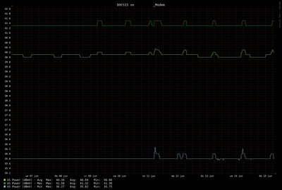

bij mij nemen de errors langzaam ook toe, ook meer t3/t4 fouten dan normaal. t4 komt bij mij normaal nooit voor, t3 heel af en toe. Komt dit niet gewoon door het warme weer?
heb nu dit in 7 dagen:

@Gio2903 De buitentemperatuur heeft hier een nihil effect op de Tx power. T4 timeouts veroorzaken uitval en zouden buiten werkzaamheden of bekende storingen niet moeten voorkomen.
