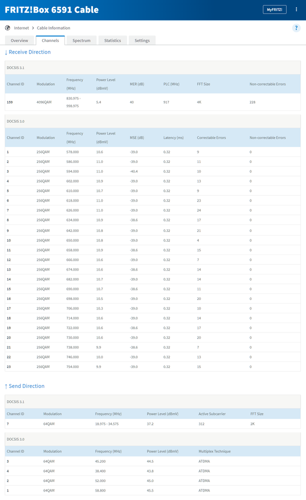

Bij mij worden voor DOCSIS 3.1 dezelfde upload frequentie gebruikt, maar volgens de Fritz!box is het kanaal 7.
De start frequentie van de DOCSIS 3.0 kanalen is wel lager geworden. Die was zoiets als 625 MHz, en is nu 578 MHz.
wel jammer dat de fritzbox blijkbaar het kanaal niet koppelt zoals de sagemcom dat deed
en het aantal actieve subcarriers is bij mij iets lager

de sagemcom koppelde het OFDMA kanaal richting de fm-oproepband, de fritzbox doet dit op een heel andere lagere frequentie
caesar
@MR_CHIP
OK, dus blijkbaar zoekt de Fritz!box de laagst mogelijke frequentie op voor de upload kanalen. Waarom zou dat een probleem zijn?
omdat ziggo niet voor niks het ofdma kanaal heeft verplaatst , aangezien het kanaal op deze frequenties last kan hebben van verstoring

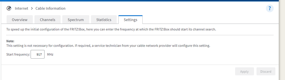

btw staat hier bij jou ook 917Mhz
caesar
@MR_CHIP
Neen, dat schreef ik al. Bij mij staat dat nu op 578 MHZ, en tot voor kort op zoiets als 625 MHz.
bij mij was daar automatisch 917Mhz als starting frequency ingevuld

578 MHz is het eerste SC-QAM-kanaal. Dit was 602 MHz voordat de SC-QAM-kanalen 24 MHz werden teruggeschoven om ruimte te maken voor een OFDM-kanaal van 168 MHz breed maar vooralsnog geen frequenties hoger dan 1 GHz te gebruiken. 917 MHz is de PLC van het OFDM-kanaal.

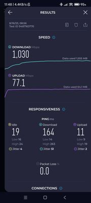

ping in de upstream is wel echt een flink stuk lager tho

De OFDMA CID was en is 25. De frequentie van de eerste subcarrier is nu echter 19 i.p.v. 82 MHz. Dit impliceert dat het CMTS hetzelfde OFDMA-kanaal op twee verschillende gedeeltes frequentiespectrum aanbiedt. Voordat het modem het kanaal op 82 MHz kan koppelen moet de diplex/split 204/258 MHz in gebruik zijn. De FRITZ!Box heeft echter 85/108 MHz geselecteerd, om nog onduidelijk reden.
