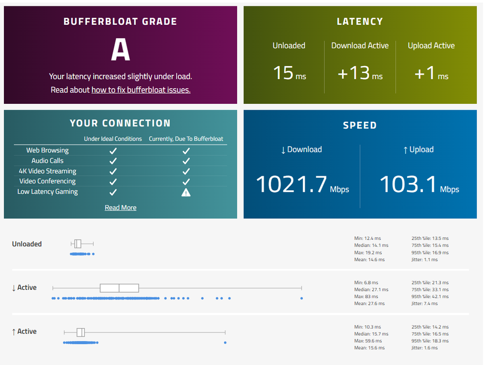

waarom is de downstream vermogen nu van 7 dbmv naar 9 dbmv gegaan door een eigen Hirschman kabel te gebruiken al is die wel veel korter dan de 1.5 meter (komt dit door de mindere demping )
deze is het
KD16851 - Hirschmann 4G Coax Antennekabel - F-connector - IEC (v) - 0,5 meter
en ik haal dit bij een bufferbloat test
@MR_CHIP  schreef:
...al is die wel veel korter dan de 1.5 meter...
Algemeen :
een ( onnodig ) te lange coax kabel veroorzaak meer demping dan nodig, dat is ( lijkt me ) algemeen bekend. Maar een coax kabel kan ook te kort zijn, waarbij b.v. de signalen dusdanig kunnen gaan echoën ( 'op' de uiteinden ) dat het storend kan wordt en de aangesloten apparatuur daar hinder van heeft.
In dat geval is een ruim ( niet te krap ! ) opgerolde coax beter, dan een kortere coax !
