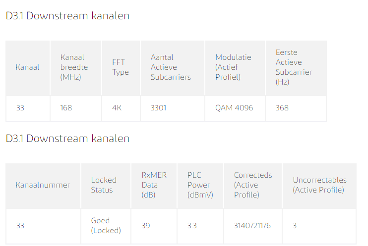

3.1 Downstream channels
Channel Channel Width (MHz) FFT Type Number of Active Subcarriers Modulation (Active Profile) First Active Subcarrier (Hz)
33 119 4K 2333 QAM 4096 858
Channel ID Locked Status RxMER Data (dB) PLC Power (dBmV) Correcteds (Active Profile) Uncorrectables (Active Profile)
33 Locked 38 0.8 3273261672 7

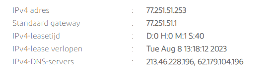

lease tijd heel kort en dit is al sinds het modem is opgestart zo

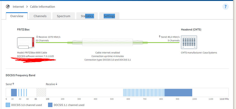

@tobiastheebe

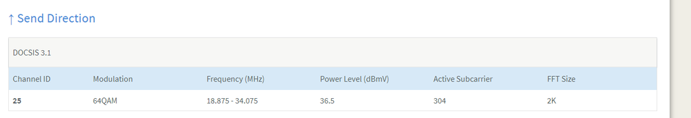

waarom is opeens de docsis 3.1 upstream van de 80Mhz weg heeft de fritzbox geen diplexer ingebouwd
cc @caesar
modem info
In de eerste plaats mooi om te zien dat je nu een FRITZ!Box Cable in gebruik hebt. Uiteraard beschikt de FRITZ!Box wel over een diplexfilter, anders zou downstream en upstream tegelijk niet mogelijk zijn. Het OFDMA-kanaal is blijkbaar weer teruggeplaatst naar de lagere frequenties, vermoedelijk omdat stabiliteitsproblemen geconstateerd zijn.

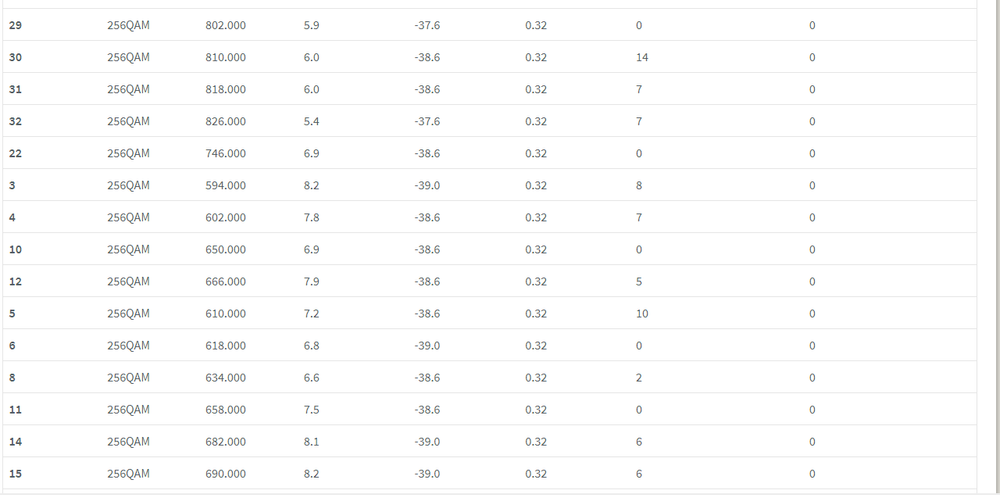

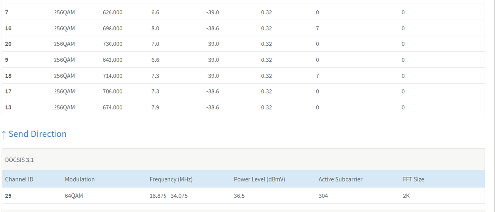

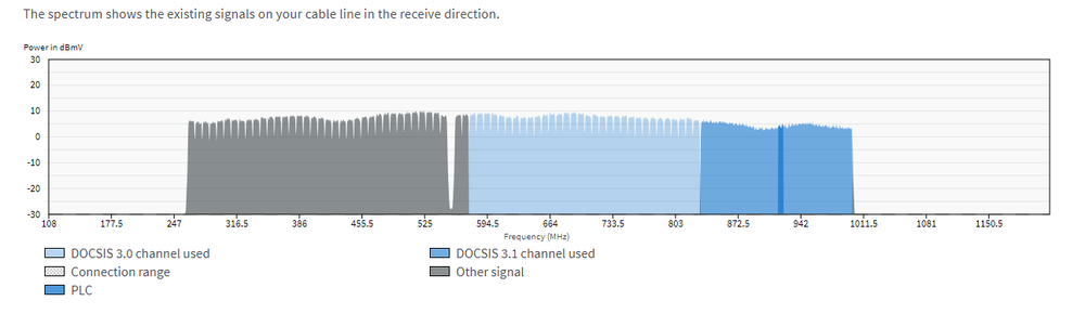

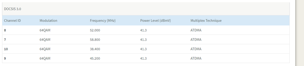

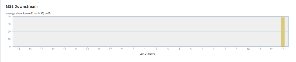

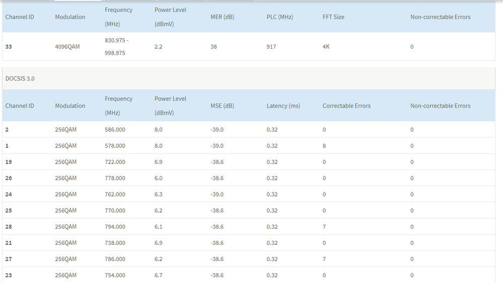

edit kan je kijken of deze channel spec goed is
MR_CHIP_0-1692102775779.pngMR_CHIP_1-1692102796707.pngMR_CHIP_2-1692102819255.pngMR_CHIP_3-1692102841926.png
De waarden zijn verder goed tot zeer goed.
@tobiastheebe het kan toch niet zo zijn dat ofdma nu opeens verplaatst is , kan ern moderator dit uitzoeken vanochtend met ziggo modem was het nog in de fm oproepband
is er misschien verkeerde bootfile voor eigen modems die nog verkeerde frequentie bevat
Het is inderdaad vrijwel onmogelijk dat het OFDMA-kanaal spontaan is verplaatst. Ik zie dat de channel ID nog hetzelfde is (25), blijkbaar wordt hetzelfde kanaal dus op beide frequenties aangeboden.
De FRITZ!Box geeft aan dat 85/108 MHz als diplex/split is geselecteerd, daardoor is het kanaal op de lage frequenties gekoppeld. De F3896 selecteerde blijkbaar 204/258 MHz en kon het kanaal daardoor wel op de hoge frequenties koppelen. Ik durf nog niet te zeggen wat de reden hiervan is.
De boot file heeft overigens niets met het signaal te maken.

ik hoop dat fritzbox dit kan oplossen , of moet ziggo dit aanpassen met wat de fritzbox wel/niet selecteert aan diplex
Voor zover ik weet wordt automatisch de diplex geselecteerd zodra de initial ranging begint (er is dan nog geen sprake van bonding, dus zowel in de DS als US is één kanaal gekoppeld) en is dit geen instelling/instructie die het CMTS naar het modem verzendt.
