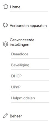

Stap 2:
Klik links op de pagina op [Geavanceerde instellingen]
Stap 3:
Klik op [Hulpmiddelen]
Stap 4:
Klik op [Netwerk status]
Stap 5:
Klik boven aan de pagina op [Downstream] of [Upstream]
Stap 6: Het is gelukt!
