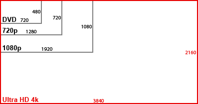

Een 4K TV scaled toch altijd up van wat hij krijgt naar 4K om zijn 4K scherm volledig gevuld te krijgen?
Als hij het in 720 of 1080 zou laten zien, dan heb je maar een heel klein beeldvlakje ergens in het grote beeldscherm.

Dat kan niet op een 4k TV, net zomin dat kan op een Full HD TV.
Er wordt zonodig altijd een Upscale gedaan naar de beschikbare ‘harde’ Resolutie van het scherm.

bijna elke 4K Tv zal het beeld gaan upscalen. Er komt nog zelden een 4K resolutie binnen. Dat is ook helemaal niet erg. In veel 4K toestellen is een uitstekende scaler aanwezig. Die kun je helemaal niet uitzetten. Je kan op een 4K Tv natuurlijk geen 1080 beelden weergeven. Die geeft weer waarvoor deze is gemaakt.
