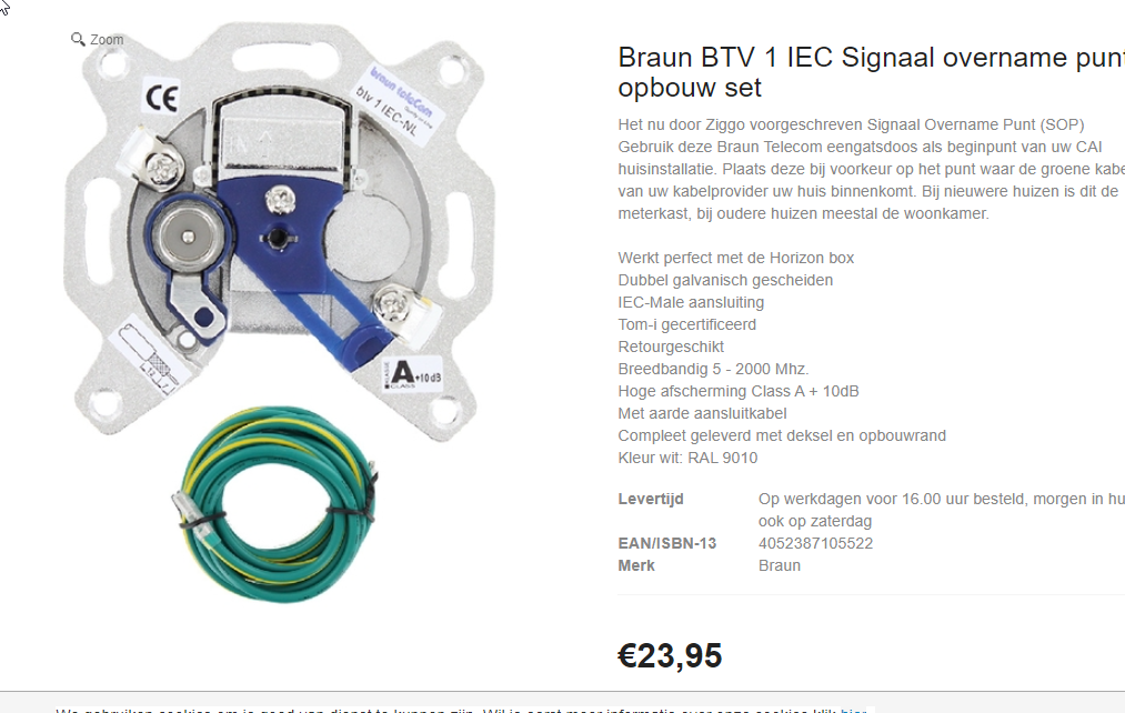

Vanaf de AOP ( die laat je netjes zitten ) een goede coax kabel door je loze buis naar de technische ruimte en als dat 7 meter is dan verlies je ongeveer 3,5 dBµV op 860 Mhz ( Hoge UHF band ).
Je kan dan een wcd op monteren Ziggo gecertificeerd en dan een splitter gebruiken POA-01 voor je modem en je TV kant.
Zou dat niet werken wat ik betwijfel kan je ook nog kiezen om een Ziggo gecertificeerde versterker op de AOP aan te sluiten en dan op de + 8 dBµV uitgang de kabel aan te sluiten die door de buis gaat naar de door jou aangeschafte wcd ( zelfde verhaal als hierboven )
De overige 3 aansluitingen van de versterker afsluiten met een afsluitweerstand.

https://www.3dkabel.nl/Antenne-coax-materiaal/Wandcontactdozen/Braun-BTV-1-IEC-SSignaal-overname-pun...
