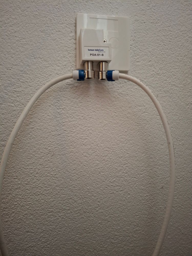

Kun je een of meerdere foto's van de coaxinstallatie plaatsen?
ikkethuis
Beste Tobiastheebe,

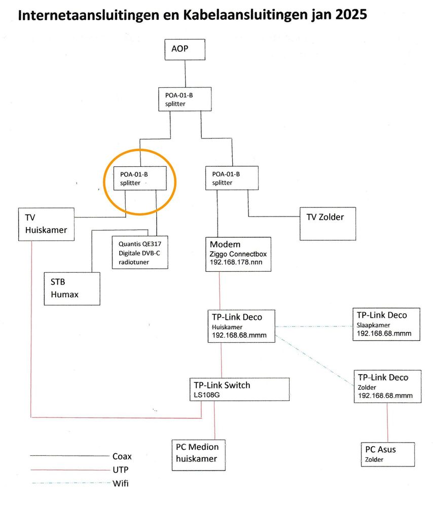

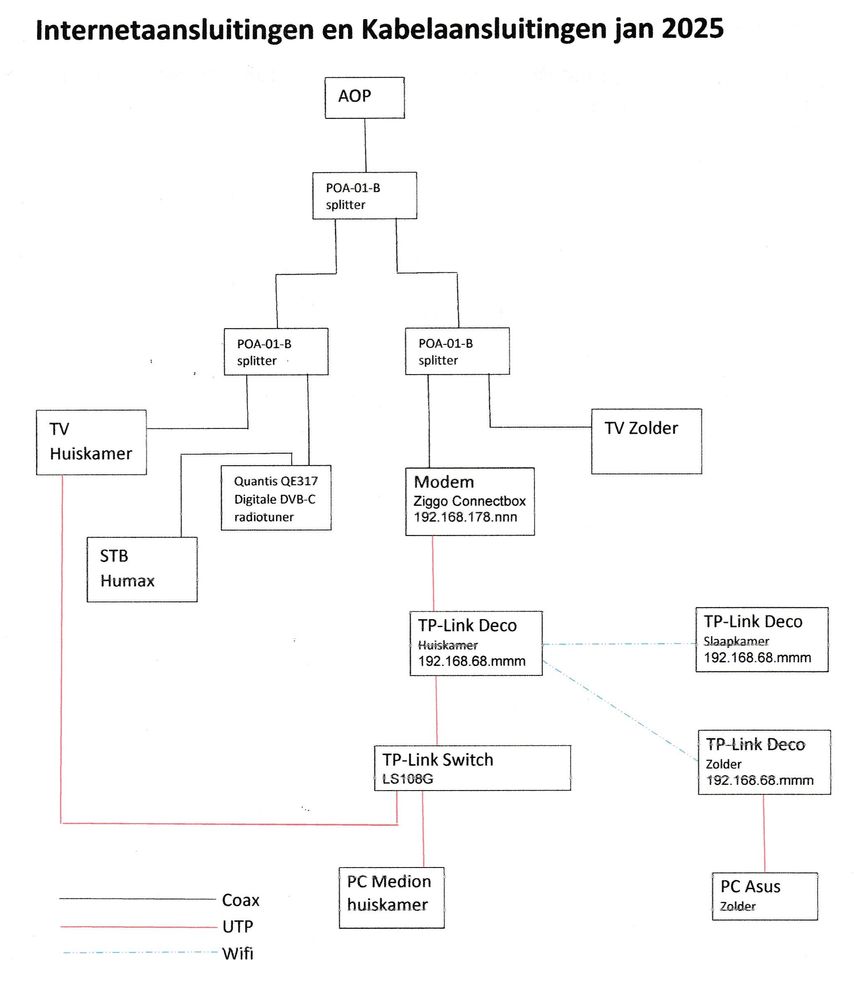

Bijgevoegd een overzichtsschema van mijn Internet TV Radio bekabeling en een foto van mijn AOP. Wat die laatste foto betreft wil ik me daartoe beperken omdat de hele bekabeling recentelijk door een Ziggo-installateur is geïnstalleerd en alleen uit eersteklas kabels en connectors en splitters bestaat.

Ik had eerder op de Community gelezen dat een beperkt aantal moderators de mogelijkheid heeft om een POA-550 toe te zenden, ik weet alleen niet zeker of dat (nog steeds) klopt. Anders zou dat een optie kunnen zijn.
Je kunt dan de omcirkelde POA-01-B vervangen door een POA-550:
Sluit dan de Quantis aan op de linker/ TV aansluiting van de POA-550 en de TV op de rechter/ Data aansluiting van de POA-550. Je heb voor de TV dan echter wel een verloopje nodig van F connector (male) naar IEC (male) , die kan Ziggo helaas niet toezenden: https://www.onlinekabelshop.nl/technetix-coax-m-f-connector-m-adapter.html
Een andere optie zou zijn dat er een monteur wordt ingepland om een POA-550 +  F- connector te plaatsen.
De huidige installatie met 3 splitters is niet zoals aanbevolen. Op het AOP zou de eerder genoemde POA-550 geplaatst moeten zijn, daarop aangesloten op 'Data' het modem en op 'TV' een versterker (FRA-752X) of 3-wegsplitter (POA 03-UPC), achter de versterker/splitter de 2 TV's + QE317. Bijzonder dat een Ziggo-monteur dit recentelijk op deze manier heeft geïnstalleerd. Ik zou hiervoor een nieuwe monteursafspraak aanvragen.
