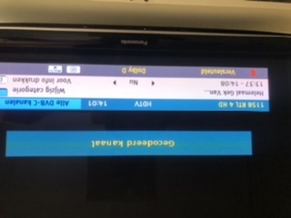

Hi, wij zijn in het voorjaar overgestapt van analoog naar digitaal kijken. Eerst met de ingebouwde dvb-c tuner, maar daarmee konden we alleen NPO 1/2/3 in HD-kwaliteit zien, de commerciële zenders in HD-kwaliteit waren gecodeerd. Met de installatie van een Mediabox zou dat probleem opgelost moeten zijn.
Zojuist heb ik de Mediabox succesvol geïnstalleerd maar helaas zijn alle HD-zenders behalve NPO 1/2/3 nog steeds gecodeerd. Wat doe ik verkeerd? Of heb ik gewoon (nog) niet het juiste abonnement? Onze oude abonnementsvorm Basis is vorige week omgezet naar TV Start.

Maar @Nicojorgen je maakt nu gebruik van een mediabox en dan moet je dus wel 5555 als ID code invoeren. Je wilt daarmee uiteraard alle zenders zien en niet alleen de vrije zenders. Het vooringestelde is in dit geval dus niet correct. In je TV kun je de ID code op 4444 laten staan. Dan kun je daarmee altijd nog kijken mocht de box even weigeren.

-zie voor melding foto. De signaalsterkte van deze en andere onzichtbare HD-zenders is goed. NB mijn televisie hangt niet op zijn kop 🙂
