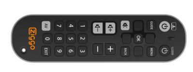

Hoi allemaal,
De batterijen van de afstandsbediening van onze moeder gaan elke 2 weken leeg. Wij moeten zeker om de week er naartoe om de batterijen te vervangen want dan gaat de tv niet meer aan of uit.
We hebben al 2 nieuwe afstandsbedieningen geprobeerd maar steeds met hetzelfde probleem.
Ook verschillende merken batterijen lossen helaas niks op.
Ze heeft de mediabox Next. Ook al gekeken of er geen updates openstaan maar ze sluit hem elke dag helemaal af en hij heeft de nieuwste versie dus dat kan het ook niet zijn.
Weten jullie misschien een oplossing hiervoor?

Een infrarood afstandsbediening zou ook een optie kunnen zijn om te proberen, die gebruikt minder stroom. De Next moet dan wel in het zicht staan:
Het gaat niet om de batterijen, de afstandsbediening en de Next die communiceren met elkaar, en dat klopt niet, na los laten moet het gewoon blijven werken, tenzij je moeder de afstandbediening vast houd en een knop in drukt, per ongeluk. Maar die twijfel neem ik weg. Ik denk dat @Anne B  misschien wel even kan kijken wat hier aan de hand is, die weet veel over de Media Box en Afstandbediening.

Ze gebruikt gewoon de originele afstandsbediening van de Next.
We hebben al verschillende merken batterijen geprobeerd:
- Duracel
- kruidvat eigen merk
- De batterijen die bij de afstandsbediening mee geleverd worden
- Philips
Na meestal ongeveer 2 weken stopt de afstandsbediening met werken. Dus de knoppen doen het niet meer en er beginnen geen lampjes te branden op de afstandsbediening als je op knopjes drukt. Ze krijgt geen melding op de televisie dat de batterijen vervangen moeten worden.
Is er een manier om te controleren of de afstandsbediening goed is ingesteld want dat is misschien wel handig om naar te kijken.

Als al meerdere afstandsbedieningen zijn gebruikt met diverse merken batterijen en het probleem blijft dan is de Next de oorzaak die op een of andere manier blijft communiceren met de afstandsbediening. En daardoor dus de batterijen leeg trekt van de afstandsbediening. de moderator moet je op voorhand al een nieuwe vervangende Next sturen.
Overigens 2 x 1,5 volt uit alkaline batterijen is 3V ongeacht merk. Bij oplaadbare batterijen is het 2 x 1.2 V en is de spanning snel te laag.
Dat de afstandsbediening slecht zou zijn ingesteld is ook onzin, die koppelt namelijk (automatisch) met de Next en heb je als gebruiker 0 komma 0 invloed op.
Wat ook nog kan: Zet de Next eens terug naar de fabrieks instellingen: :ab_hoofdmenu:->:interface_go_instellingen:->SYSTEEM->Fabrieksinstellingen. Alle persoonlijke instellingen en opnames blijven bewaard, Alleen als gebruik gemaakt wordt van streamingdiensten moet daarna weer even worden ingelogd. Als na een fabrieks herstel actie het probleem niet is opgelost lijkt mij toch echt dat de Next vervangen moet worden door een nieuwe.

Ik ben bang dat de Afstandbediening zijn connectie verliest met de Next.
Mocht het voorkomen probeer dan de TV knop en de 0 (nul) 10 seconde dan krijg je op scherm een koppeling gelukt.
Hoeveel Batterijen gaan er in, 4 of 2 als er 4 in gaan dan mag er zeker een nieuwe worden opgestuurd deze zijn uit de handel. Die met 2 batterijen, probeer het even mocht het weer gebeuren.

@Pvanheumen er zijn 2 verschillende soorten van de afstandsbediening, 1 versie met 4 batterijen en 1 met 2 batterijen.
Als die van de moeder van @Ingeborg m de variant met 4 batterijen is , kan Ziggo de versie met 2 batterijen toezenden ter test. Dit zou ook bij jouw moeder kunnen. 🙂
Sluit me echter wel aan bij de conclusie van @Karel. dat als het met verschillende afstandsbedieningen geprobeerd is het probleem waarschijnlijk in de Next zal zitten.

@Vincent wij hebben ondertussen al 3 keer een nieuwe afstandsbediening ontvangen van jullie maar nogsteeds hetzelfde probleem.
@Jos we hebben elke keer een afstandsbediening waar 2 batterijen ingaan ontvangen dus die gebruikt.
Ik zal de gegevens in mijn profiel zetten.
Dan heeft het niet met de afstandbediening te maken, want na 3x nieuwe zou je verwachten dit probleem over.
Als hij gebruikt wordt,wordt deze door je moeder op tafel of naast iets gelegd, ik denk dat er een connectie blijft die signaal geeft en zo lopen je batterijen terug.

@Dave , @Ziggo . Denk dat er weinig is wat @Ingeborg m nog zelf kan doen, een nieuwe Next lijkt me de beste vervolgstap. 🙂 Een infrarood afstandsbediening (Pace of de universele) zal het probleem ook oplossen maar dat is uiteraard een workaround.
@Lucas01  dat is ook mogelijk maar vind het raar dat de AB signaal blijft uitsturen na 3 AB's
We horen en lezen wel wat de oplossing wordt.
Lucas01
Ja klopt, is inderdaad vreemd..🤔 Mogelijk is er toch iets in de Next niet goed. Ik heb er onvoldoende kennis over dus weet het niet zeker, maar misschien zou een ander apparaat op een of andere manier hier invloed op kunnen hebben? Als die op dezelfde frequentie werkt bijvoorbeeld. Maar goed, mocht een nieuwe Next het probleem niet oplossen is een infrarood afstandsbediening altijd nog mogelijk🙂
