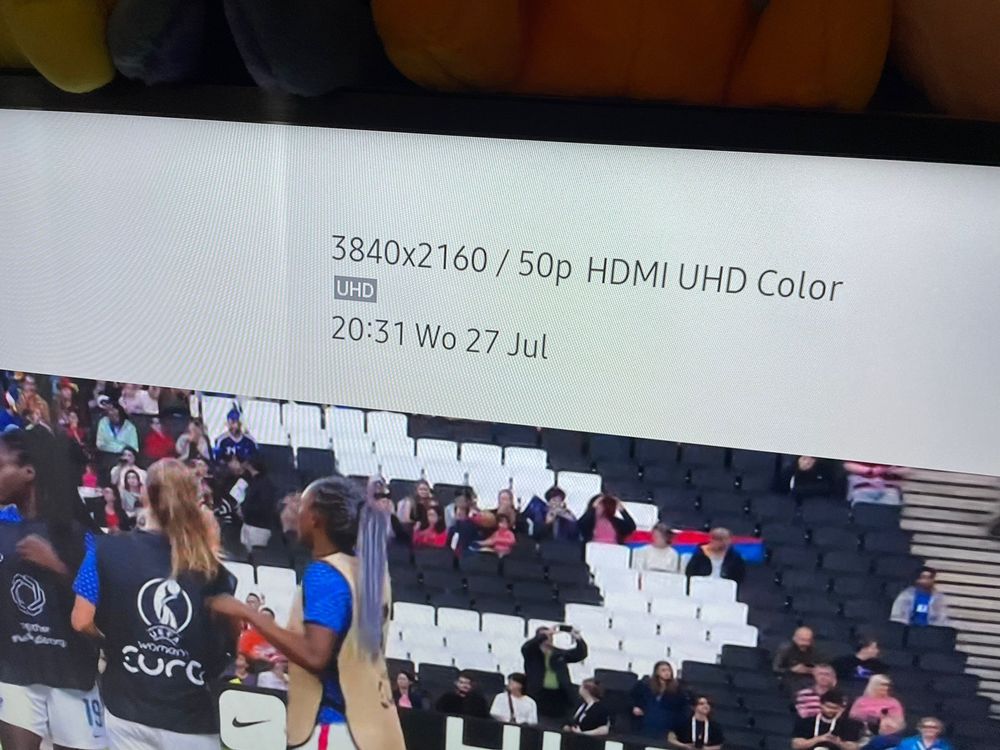

Wij hebben een Philips tv sonos beam en de next. Nu valt steeds als we via de next tv kijken het beeld steeds voor een paar seconden weg ook het geluid is dan weg.
De next zit op een hdmi/arc aansluiting en met een nieuwe kabel van ziggo voor 4k
De sonos zit op de hdmi earc 2 aansluiting
Als we via de tv Netflix of iets dergelijks kijken geen probleem
Als we via de next een serie kijken dan schakelt hij zo nu en dan terug naar het keuzemenu van de series
De ene keer is het een paar keer achter elkaar dat het beeld zwart wordt en geluid weg valt. Andere keer zit er weer een langere periode tussen..
Heeft iemand een idee waardoor het wordt veroorzaakt of een oplossing?
