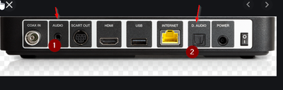

We hebben sinds gisteren een Next. Voorheen een Horizon. Die stond keurig gekoppeld aan de Bose en daar liep ook de Dvd speler overheen. Ik hen al heel wat topics uit dit forum bekeken maar kan niet echt een oplossing vinden voor het probleem. De Next heeft veel minder mogelijkheden dan de Horizon. Tv moet aanblijven bij gebruik radio...wie verzint dat? Maar goed, is er advies hoe ik de Bose tussen de next en de tv krijg? En hoe ik ook het beeld uit kan zetten bijde radio?

Op 1 kunt u de Next aansluiten op de Bose of , wat beter is op 2 met een glasvezel kabel en als de Next aan staat hoeft het beeld niet aan te staan.
