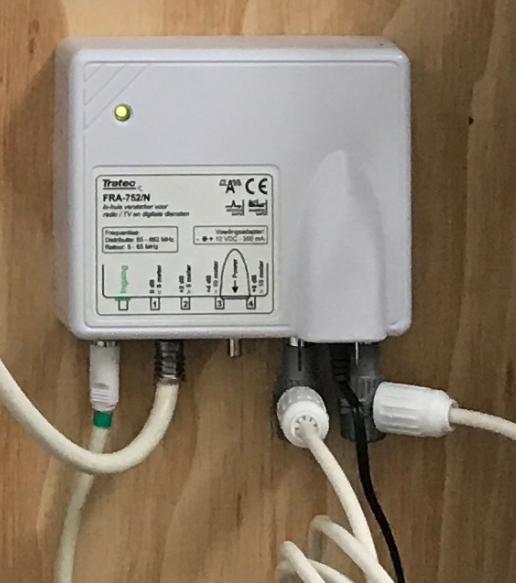

Robdings
Foto 1. Deze kabel zit er nu op.
foto 2. Meterkast
Robdings
Ik hoop dat dit de juiste foto is. Ik snap niet precies wat jullie bedoelen

KBX458
Het AOP (de stekkerdoos aangesloten op de groene kabel) zit zodanig achter hout verstopt, dat daar niks van te zeggen valt.
Als de oude coaxkabels worden vervangen door hedendaagse, goed afgeschermde, zou al een verbetering zijn. De Next is daar gevoelig voor.

De foto's geven ons een duidelijk beeld @Robdings , dankjewel.
Ik zie dat je wel gebruik maakt van een versterker in de meterkast. Waar het probleem door veroorzaakt wordt is het dat het signaal dat op de Mediabox Next binnen komt nu niet goed genoeg is om vertaald te worden naar beeld en geluid. Het is dus niet een probleem dat de Mediabox Next zelf veroorzaakt. Het ligt echt aan de doorgifte van het signaal. De meest voor de hand liggende oorzaken hiervoor in jouw situatie zijn:
  1. De kabel richting de Mediabox Next wordt niet genoeg versterkt.
    - Op te lossen door de kabel die op de versterker zit op een hoger versterkte poort te zetten.
  2. De kabel die in de meterkast is aangesloten naar de wandcontactdoos voldoet niet meer aan de eisen.
    - Op te lossen door de kabel te vervangen.
    - Ik kan je kosteloos een coax kabel van 3 of 5 meter opsturen.
Robdings
Bedoel je deze groene kabel?
KBX458
Yep. Dat is dus een oudje. Dat zal door een monteur moeten worden vervangen, evenals waarschijnlijk een andere splitter. Een monteur wordt momenteel niet de optie vanwege Corona. De kabels vervangen kun je zelf doen.

Even voor de zekerheid. Begrijp ik het goed dat alle kabels in meterkast, naar de  wandcontactdoos en naar mediabox Next moeten worden vervangen? En de spitter ook? Die versterker kan nog wel even mee?
Marije
De versterker ziet er naar mijn mening nog goed uit, @Robdings .
De kabels die ik je aanraad te vervangen zijn degene van de meterkast naar de wandcontactdoos en van de wandcontactdoos naar de Mediabox Next (zoals de nieuwe kabel die je nu voor de test hebt aangesloten).
Ik kan alleen nog niet zien welke splitter je hebt. Staat daar een type nummer op? Of maak er een foto van en plaats die hier 😉
KBX458
De spullen zijn niet hedendaags. Aangezien deze zaken meer tothet terrein behoren van anderen, vraag ik @Be rt voor een second opinion. Hij reageert, indien on line.
Het AOP is gedateerd, de versterker lijkt goed en het verdere signaal is ook goed, omdat het signaal verder in huis wel goed werkt er kan nu niet direct een monteur naar toe in verband met het Corona virus.
Ik zou nu de nieuwe kabels uitproberen en mogelijk een nieuwe splitter en even spelen met de versterking naar de Next, de ervaring leert dat de Next te weinig signaal kan krijgen, maar ook met te veel signaal vreemde effecten laat zien.
Op welke aansluiting zit de next? 1 2 3 4
Robdings
Volgens mij is dit de spitter?
Robdings
4
