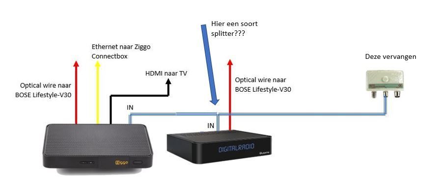

Sinds het aansluiten van de digitale radio ontvanger Quantis QE317 alleen maar problemen.
De ontvangst valt regelmatig tot zaak uit, weliswaar maar een tel, dit luistert niet fijn.
Vanaf de splitter naar QE317 "IN", van "OUT" naar Ziggo Next "IN".
Zowel de Next als de QE317 zijn met optical wire (s/pdif cable) ieder op een eigen ingang aangesloten op mijn BOSE Lifestyle V30.
De ontvangst van de radio valt dus steeds uit, het TV signaal en geluid vallen nooit uit.
Wie heeft er een oplossing?

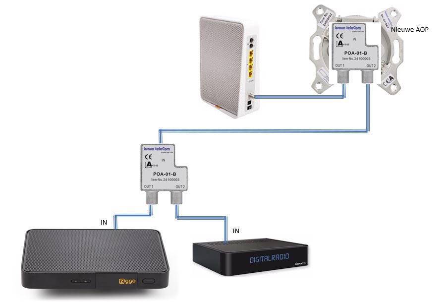

Vandaag de monteur van Ziggo geweest. Hij heeft de AOP vervangen en de nieuwe POA01 geplaatst. Hij heeft ook een nieuwe aansluiting gemaakt voor de Ziggo Connectbox. De Ziggo Next en de Quantis digitale radio ontvanger werken nu perfect (via een splitter aangesloten), de Quantis digitale radio ontvanger valt niet meer uit (tot nu toe 😇).
@Meindert @Willem-A1 @Monica @Ronald B. allemaal hartelijk bedankt voor de antwoorden en geleverde actie.
Ik heb nooit geweten dat dit opgelost kon worden via de Community...Chapeau!

@Willem-A1 , ik zat jou stukje nog te lezen, in het bijzonder dit stuk : Ik weet niet of de Next nu is aangesloten op de coax uitgang va de Quantis, maar het best kun je dat niet doen en deze apart aansluiten. "
Bedoel je met apart aansluiten via een splitter of zo....?
