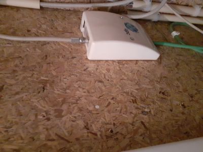

Kun je een foto hier plaatsen van de eerste plaats waar Ziggo je huis binnenkomt met eventuele splitters en versterkers op de foto?

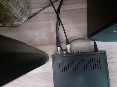

En eventueel ook een foto van een andere wandcontactdoos waar de Quantis op aangesloten zit?

Super irritant dat je vaker problemen ervaart met je diensten. Begrijp ik het goed dat dit zowel met internet als tv gebeurt? Ik ben net als Bert benieuwd naar de foto's van de aansluitingen, we zien deze graag verschijnen om je goed verder te kunnen helpen.

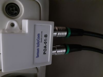

Dankjewel voor de foto's! Kun je de coaxkabel eens rechtstreeks op de wandcontactdoos aansluiten, zonder de splitter (POA -01-B)? Hoe gaat het dan?

Snap wat je wilt testen
Spliter is geleverd door ziggo

26-06-21 smorgens weer uitval van het singaal
Coax rechsteeks zonder spliter gedaan 2 uur geen probleem gehad
Hier na nieuwe zelfde spliter geplaats
Nog  geen singaal uitval gehad.
We wachten af hoe het verder gaad

maandag morgen
heb geen last meer van signaal uit val .
heb een nieuwe identieke spitter geplaatst  en op dit moment geen uit val meer.
