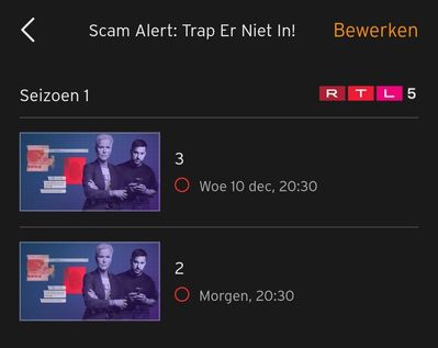

Datum uitzending: 3 december 2025
Tijdstip uitzending: 20:30-21:55
Zender: RTL5
Programma: Scam Alert
Probleemomschrijving:
kan het programma niet opnemen maar wel kijken. Die week daarna 10 december 2025 kan ik aflevering 2 seizoen 1 wel opnemen.
Noem dit heel raar en merkwaardig.
Aflevering 1 is al geweest op 26nov dus niet gek dat je die niet kan opnemen maar wel kan kijken
Aflevering 2 en 3 kan ik wel opnemen

bloemen64
@Dave dave ik zie niets raars.
Morgen gaat afl 2 opgenomrn worden en volgende week afl 3
Dat staat bij "gepland.  Of het ook gebeurt is de vraag.
Bij problemen of vreemde zaken moet je de geplande opname verwijderen en opnieuw invoeren. Je kunt pech hebben dat je een corrupte opname pland. Een dag ervoor of erna kan al invloed hebben op dit dynamische opname systeem.
Ik loop daarom wekelijks alle geplande opnames na. Met de Veronica gids erbij waar de opnames ook aangetekend zijn. Op papier. Ouderwets. Maar vaak beter dan de EPG.
