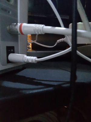

Plaat hier wat foto's van je coax aansluitingen, kunnen we misschien wat ontdekken .
casrina
Waarom ? Ok, best. Op 31-dec kwam er een monteur langs, mid januari kwam een 2e monteur. Deze vond dat de aansluitingen niet goed waren en heeft draden en aansluitingen vervangen. Het heeft goed gewerkt sindsdien tot ca een week geleden.
