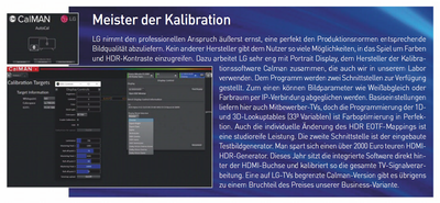

Over de OLED65CX9LA wordt een stuk geschreven over de calibratie. Blijkbaar heeft dat type een ingebouwde testbeeld generator waardoor je die niet extern hoeft aan te bieden. Verder kun je via de netwerk verbinding zaken updaten/instellen. Dat heb ik nog bij geen ander TV merk gezien.

Wat betreft die kleur- en patroongenerator heb ik ook ergens gelezen, maar ik geloof dat je dan nog een pakket.moey aanschaffen van 149 euro bij Calman (Autocal LG) en natuurljjk een colorimeter.  Erg interessant, maar wel kostbaar.
