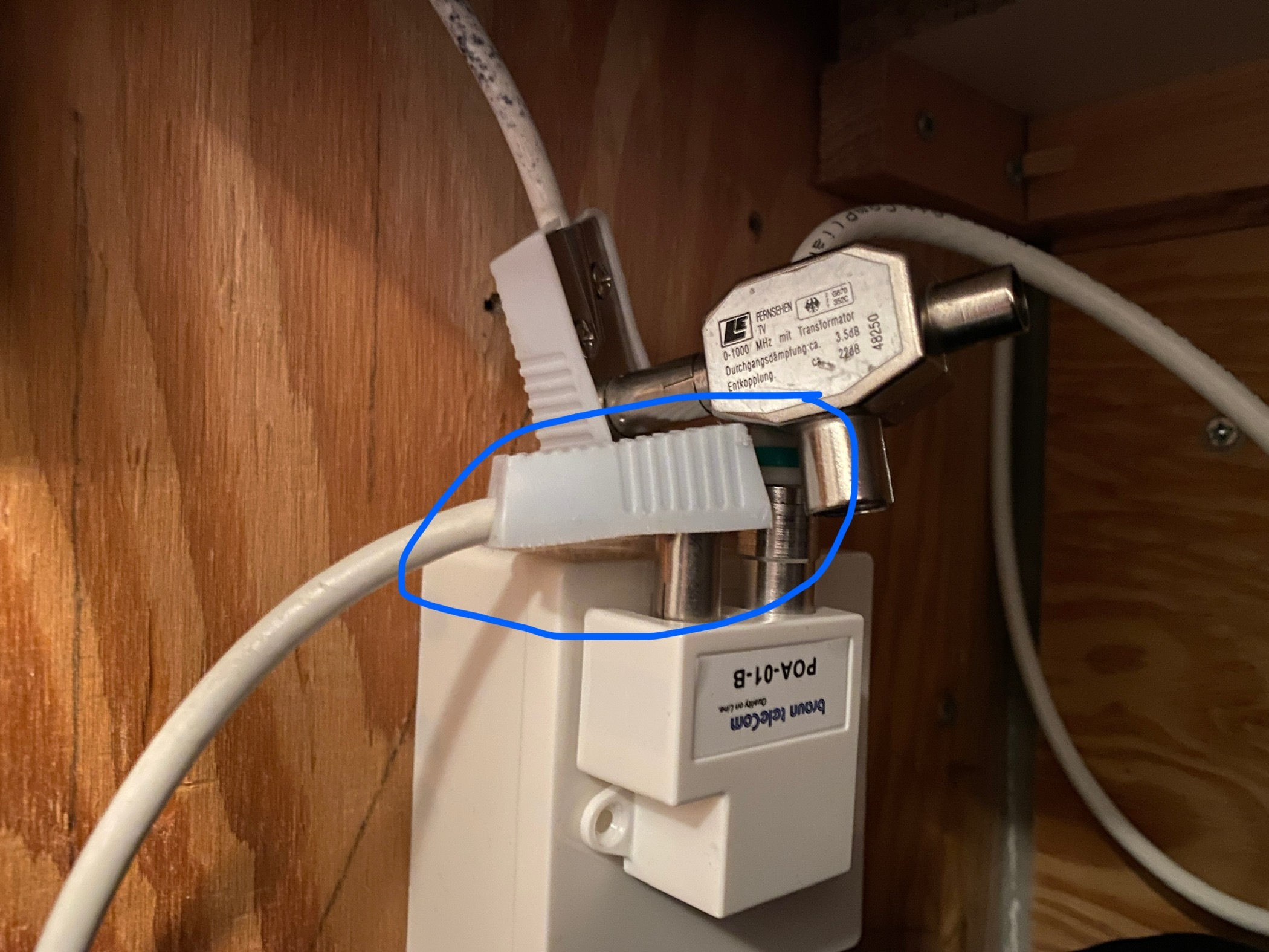

kun je een foto van de splitter maken
jurar
Bij deze de foto.
jurar wrote:
Bij deze de foto.
kun je het plastic kapje van de splitter verwijderen https://youtu.be/IH7Wa-ugt4M
deze connector dient vervangen te woorden is veroudert en heeft geen afscherming tegen 4g en andere straling waardoor storingen kunnen ontstaan
die andere splitter en kabel is niet aangesloten zie ik die zijn ook veroudert

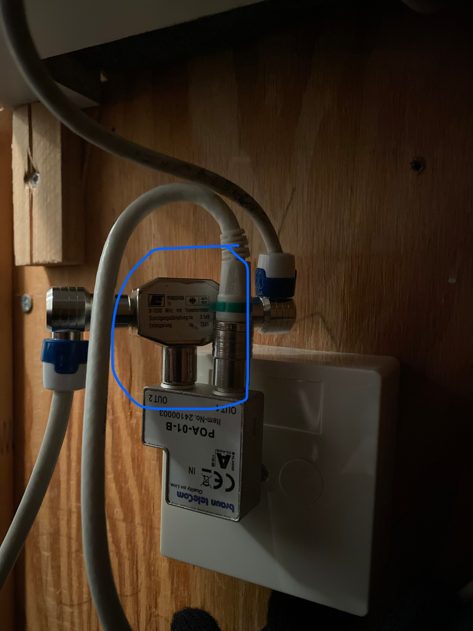

jurar
Bij deze zonder kapje. Andere connector is niet aangesloten omdat ik anders beneden geen tv kan kijken. Dit kon wel voordat het aansluitpunt is vervangen door ziggo.

de connector van de kabel naar de tv moet ook vervangen woorden is niet afgeschermd voor straling van buitenaf waardoor storingen kunnen ontstaan https://www.allekabels.nl/hirschmann-artikelen/257/3784310/hirschmann-antenne-stekker.html?gclid=EAI...
voor de tv boven kun je een versterker gebruiken versterker met een kabel op de splitter tv van benen en boven op de versterker wel bij allebei de connectoren vervangen voor deze https://www.allekabels.nl/hirschmann-artikelen/257/3784310/hirschmann-antenne-stekker.html?gclid=EAI...

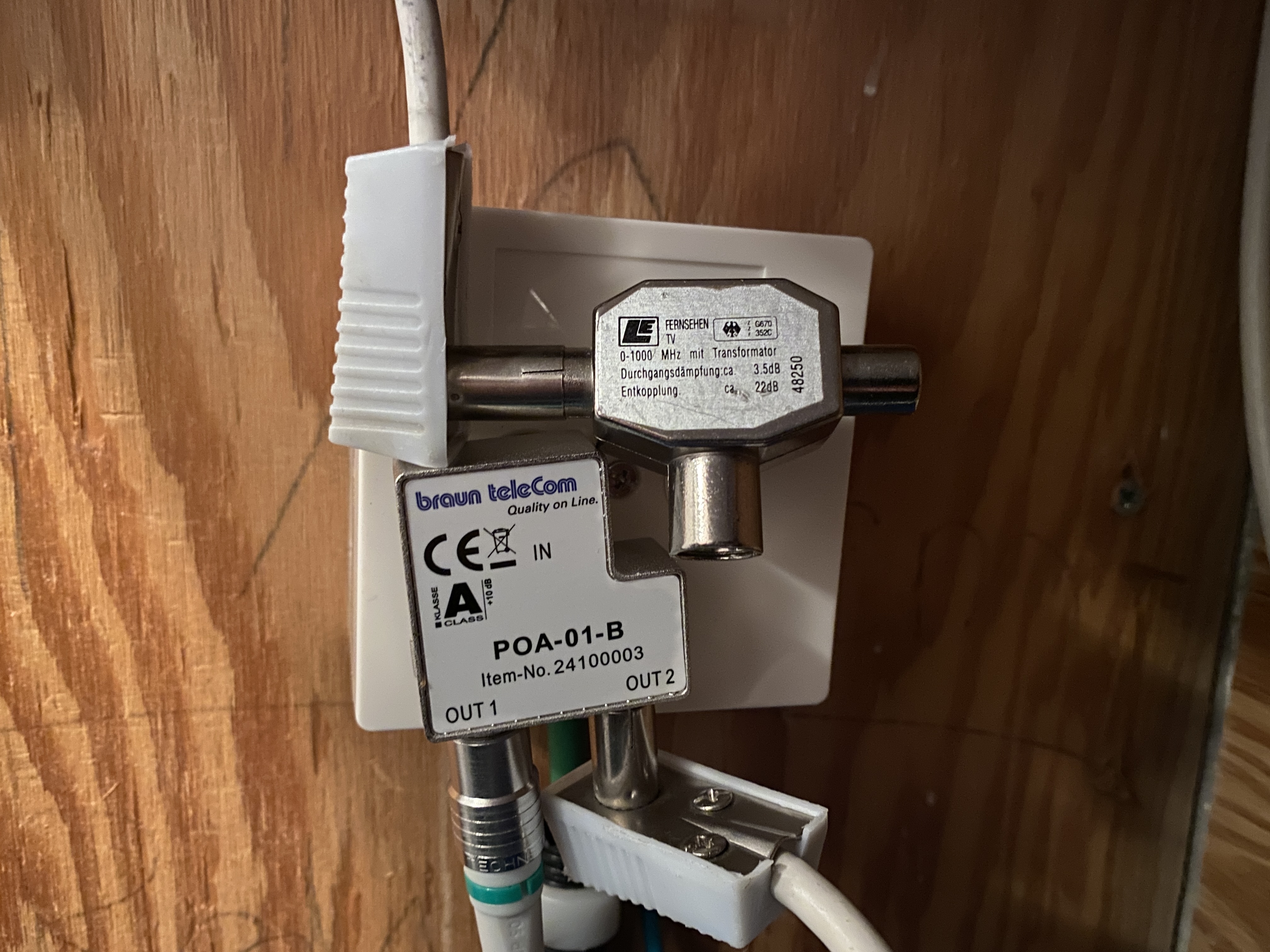

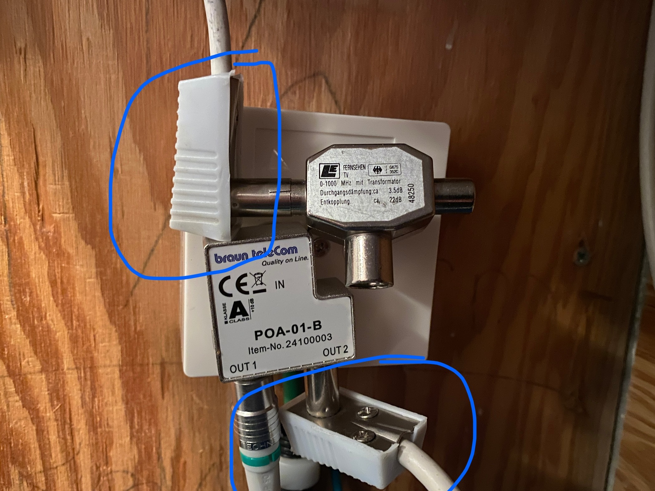

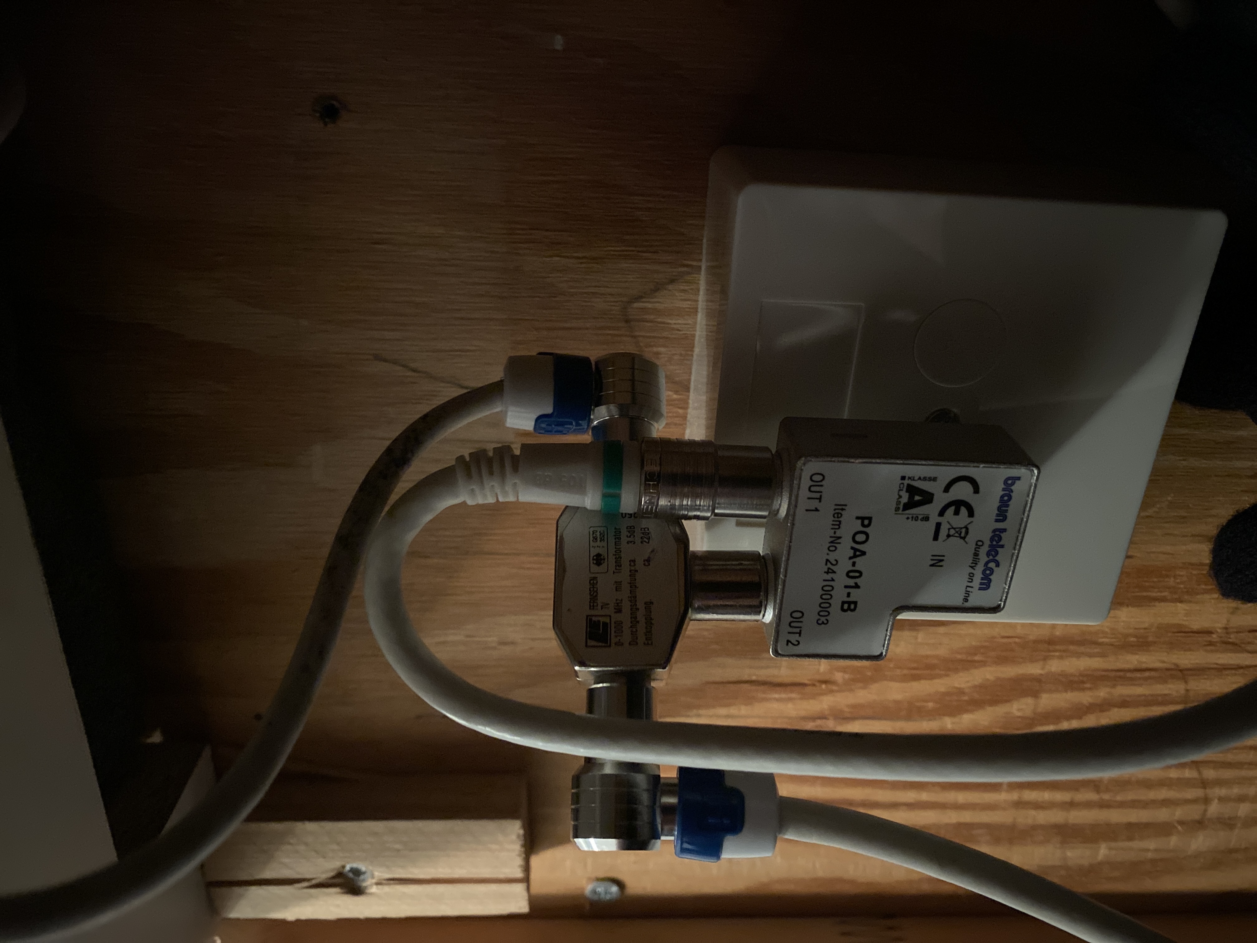

kun je een foto van maken van de nieuwe connectoren en van hoe het nu zit aangesloten
jurar
de met blauw omcirkelde splitter is ook verouderd is niet afgeschermd voor straling van buitenaf waardoor storingen kunnen ontstaan deze dient dan dus ook vervangen te woorden voor een poa-01-b die ziggo je kosteloos kan opsturen

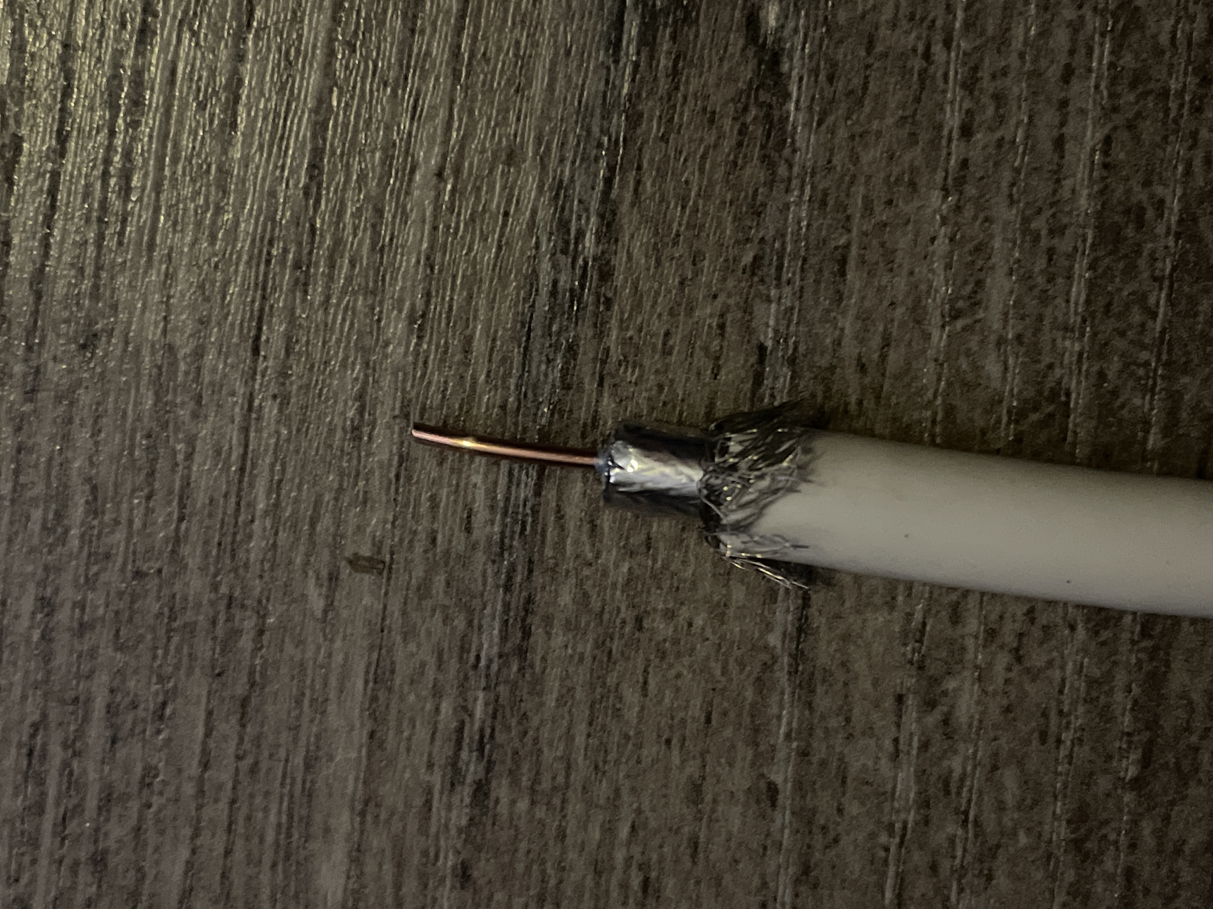

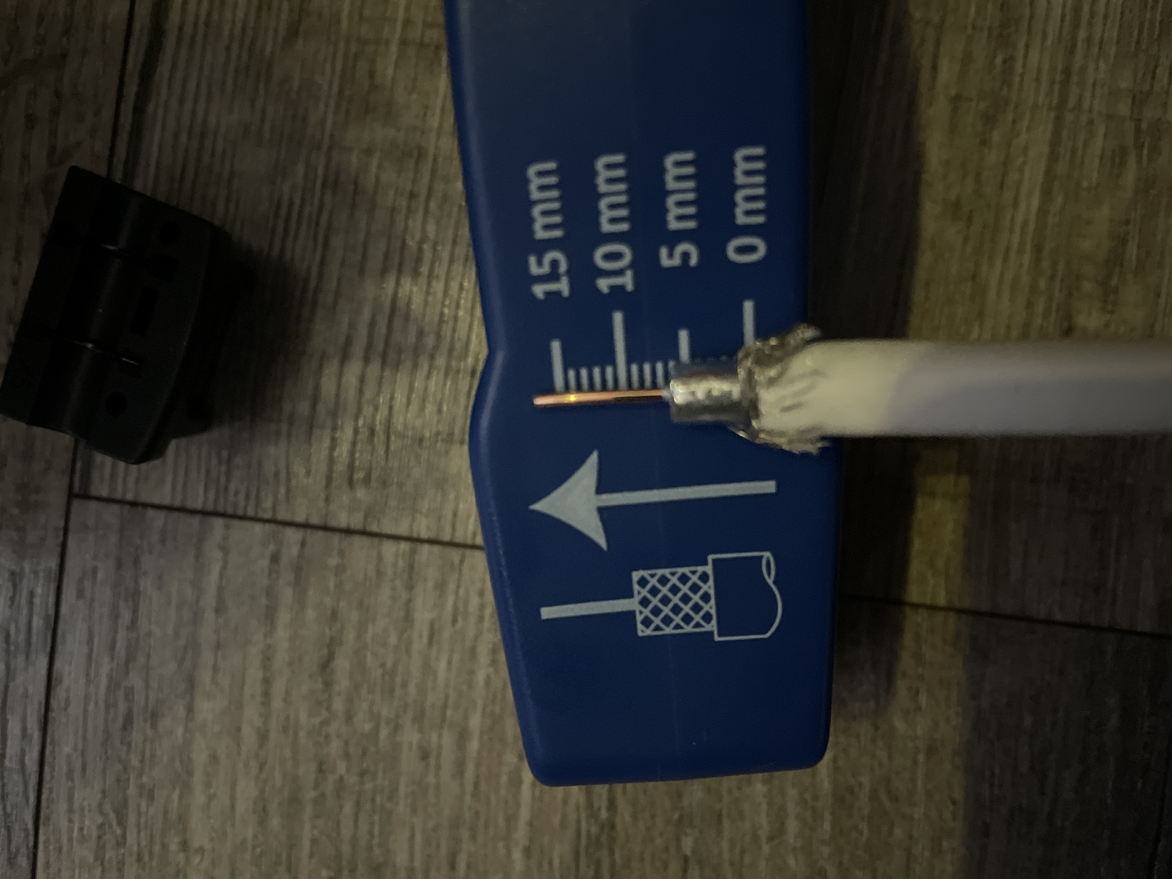

hoever heb je die twee kabels afgestript voor je ze op de connector monteerde ?
en hoelang zijn de kabels
jurar
Ik schat in een cm of 2.
In ieder geval zo lang dat ik ze niet verder de connector in kon steken.
Ik denk dat de kabels niet langer dan 3 meter zijn. 1 aansluitpunt zit alleen een gang tussen een de andere zit bijna boven de meterkast.

ongeveer zo
een moderator kan een poa-01-b naar je toe sturen
zet wel even je postcode en huisnummer in je profielinstellingen

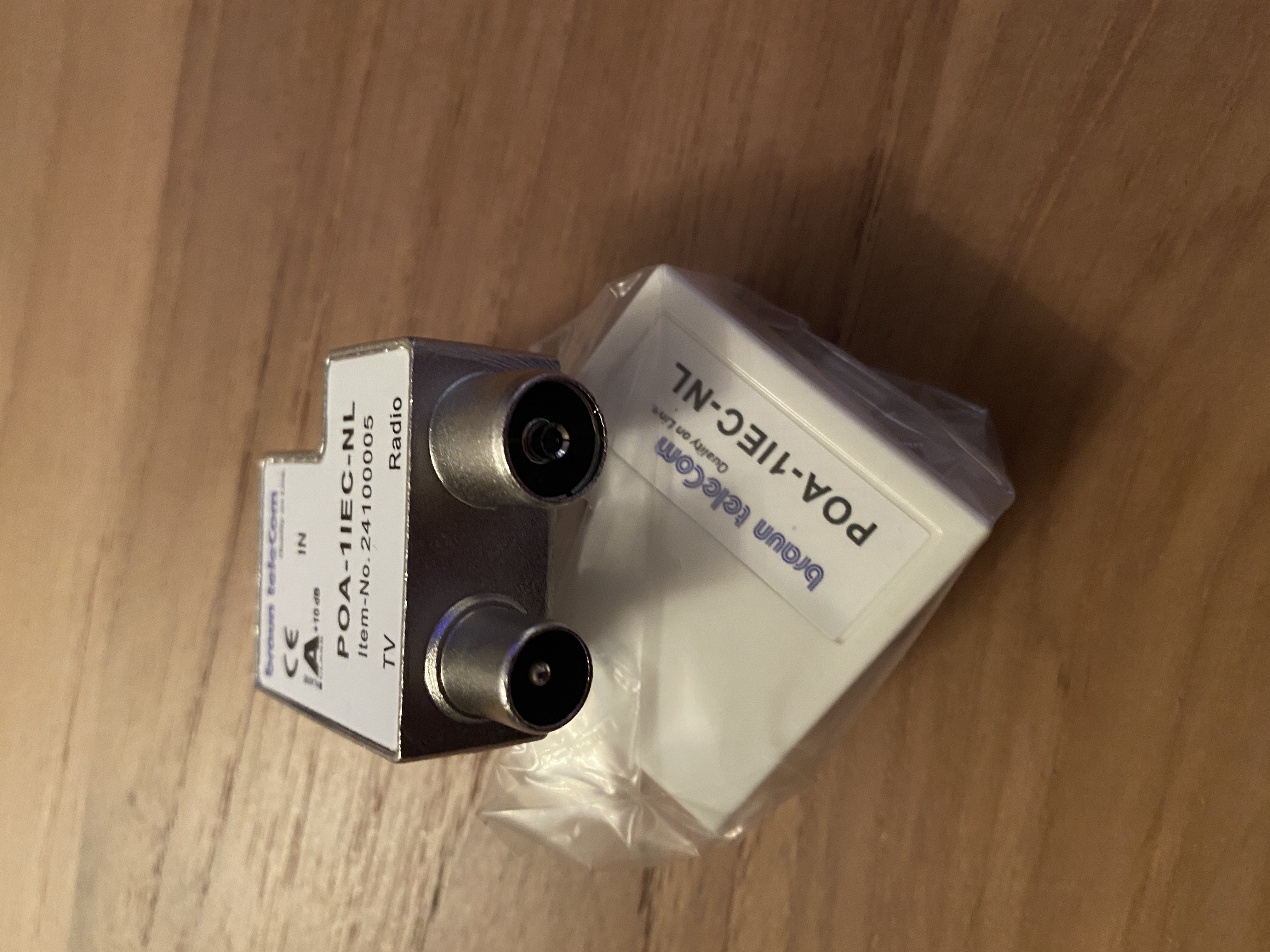

Vandaag de splitter ontvangen maar ik denk dat dit niet de juiste is.
Boven aangesloten op tv kanaal aansluiting geeft beeld.
Beneden aangesloten op radio kanaal aansluiting geeft geen signaal.
Andersom
Boven aangesloten op radio kanaal aansluiting geeft geen beeld.
Beneden aangesloten op tv kanaal aansluiting geeft beeld.
Ik vermoed dat een splitter met een radio aansluiting niet kan?
Andersom
is idd de verkeerde splitter
je moet een poa-01-b met twee tv/data uitgangen
