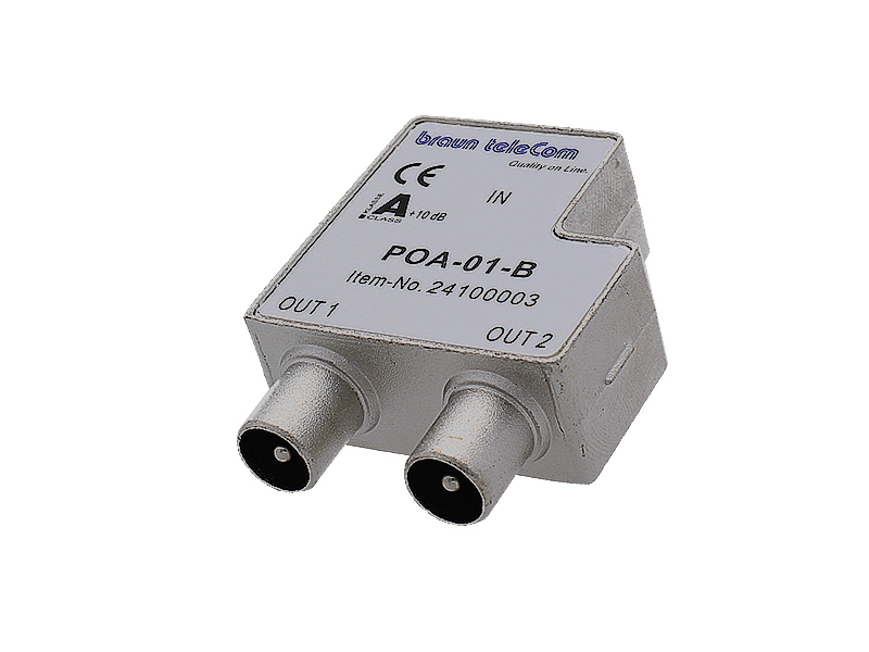

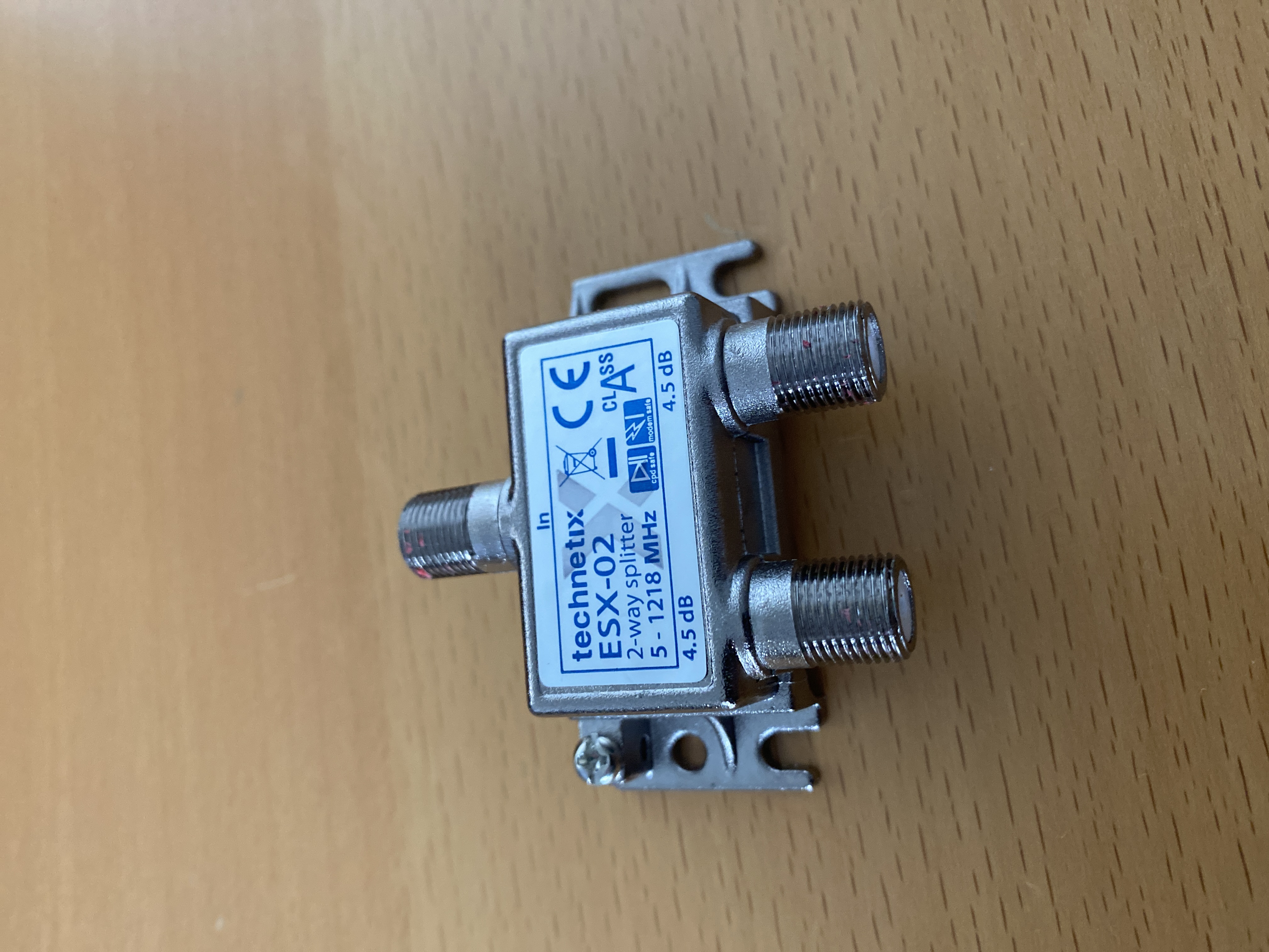

Driemaal is scheepsrecht. Ik had dus inderdaad de juiste splitter mogen ontvangen.
Echter was ook met deze splitter het beeld nog niet optimaal, ik had in ieder geval al wel beeld maar soms werd dit blokkerig omdat de verbinding dus niet goed was.
Ik heb vervolgens de aansluitingen die Ziggo had aangelegd opnieuw aangesloten. Daar zat waarschijnlijk het probleem in want nadat ik dat had gedaan werkt het nu inmiddels al weer enige tijd goed 🙂
