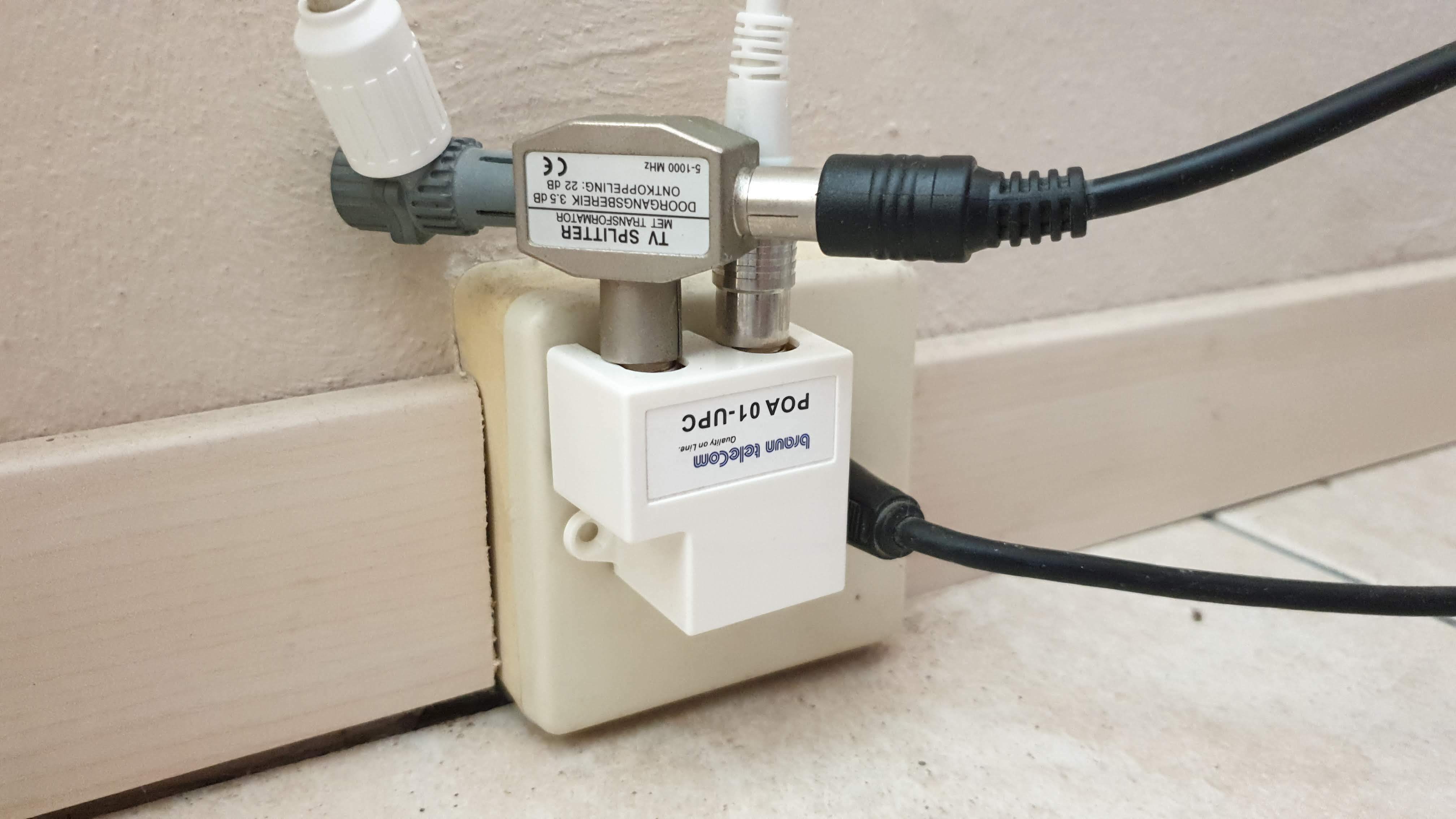

Afgelopen weken worden de blokken in beeld steeds erger bij het tv kijken. Gisteren, tijdens het journaal jaaroverzicht op NPO1, was het zelfs zo erg dat we niet meer konden volgen waar het nou over ging.
Op mijn Samsung HD Decoder SMT C7140 kon ik zien dat er erg veel BER fouten(?) waren. De signaalkwaliteit staat op 100 en de signaalstatus schommelt tussen de 50 en 65. Op NPO2 was het een stuk minder, dus dat maar aangezet.
Nu is mijn vraag of mijn installatie volgens jullie nog wel voldoet. Een aantal jaren geleden had ik ook zulke problemen. Volgens de helpdesk lag het aan mijn bekabeling, dus die heb ik toen vervangen door Hirschmann Koka 799. Dat hielp toen niet en uiteindelijk bleek dat de grondkabel van Ziggo gebroken was. Die is toen vervangen en daarmee was het toen opgelost. Ik neem aan dat die grondkabel nog goed is, maar voor ik nu weer opnieuw een kabel ga aanschaffen en aanleggen, zou ik graag van kenners horen of er sowieso iets mankeert aan mijn installatie.

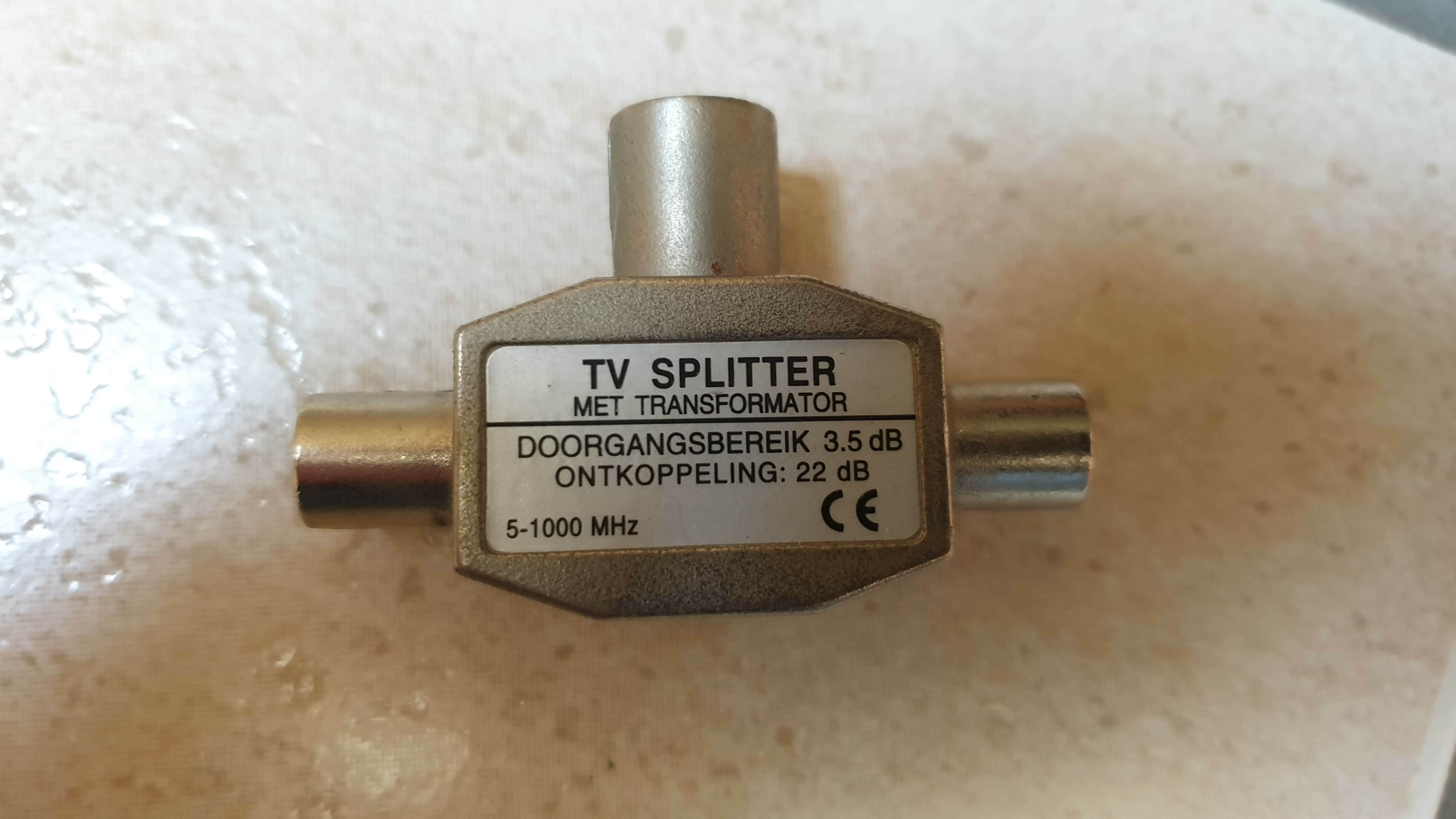

Op mijn aop (dat erg laag zit) zit een splitter waarvan een aansluiting naar de connectbox gaat en de andere is voor het tv signaal. Het tv signaal wordt gesplitst waarvan een kabel (10 meter Koka 799) naar boven gaat en de andere kabel (1 meter) gaat naar de Samsung.
Op mijn tv boven heb ik eigenlijk geen problemen, maar op de tv beneden (met de korte kabel) dus wel.

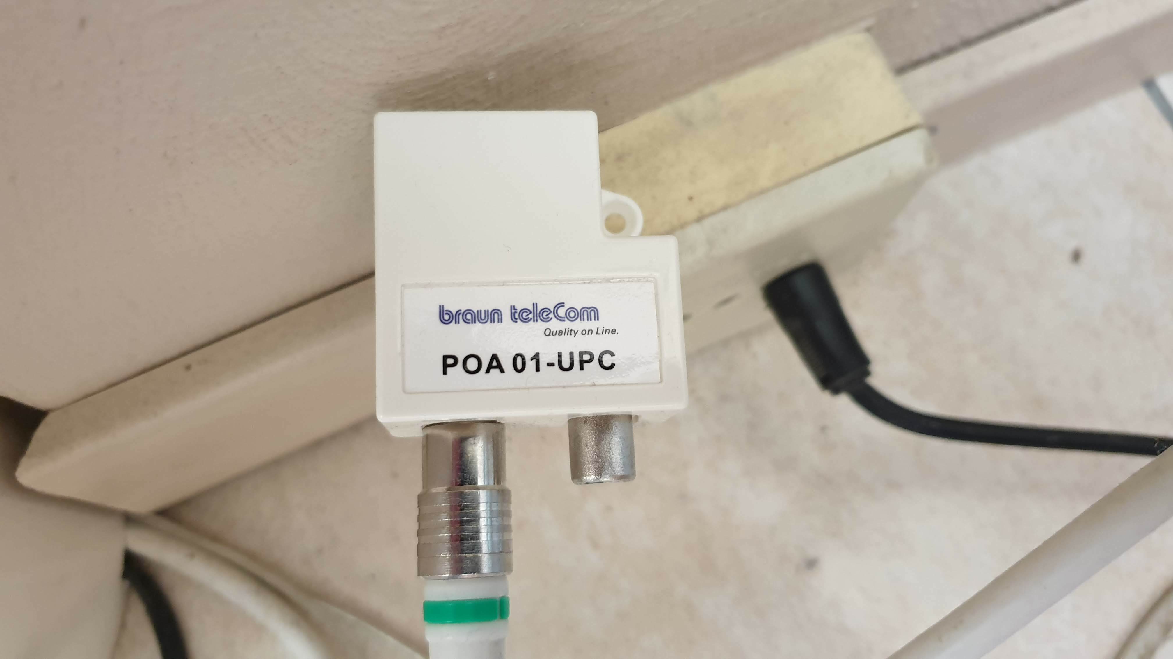

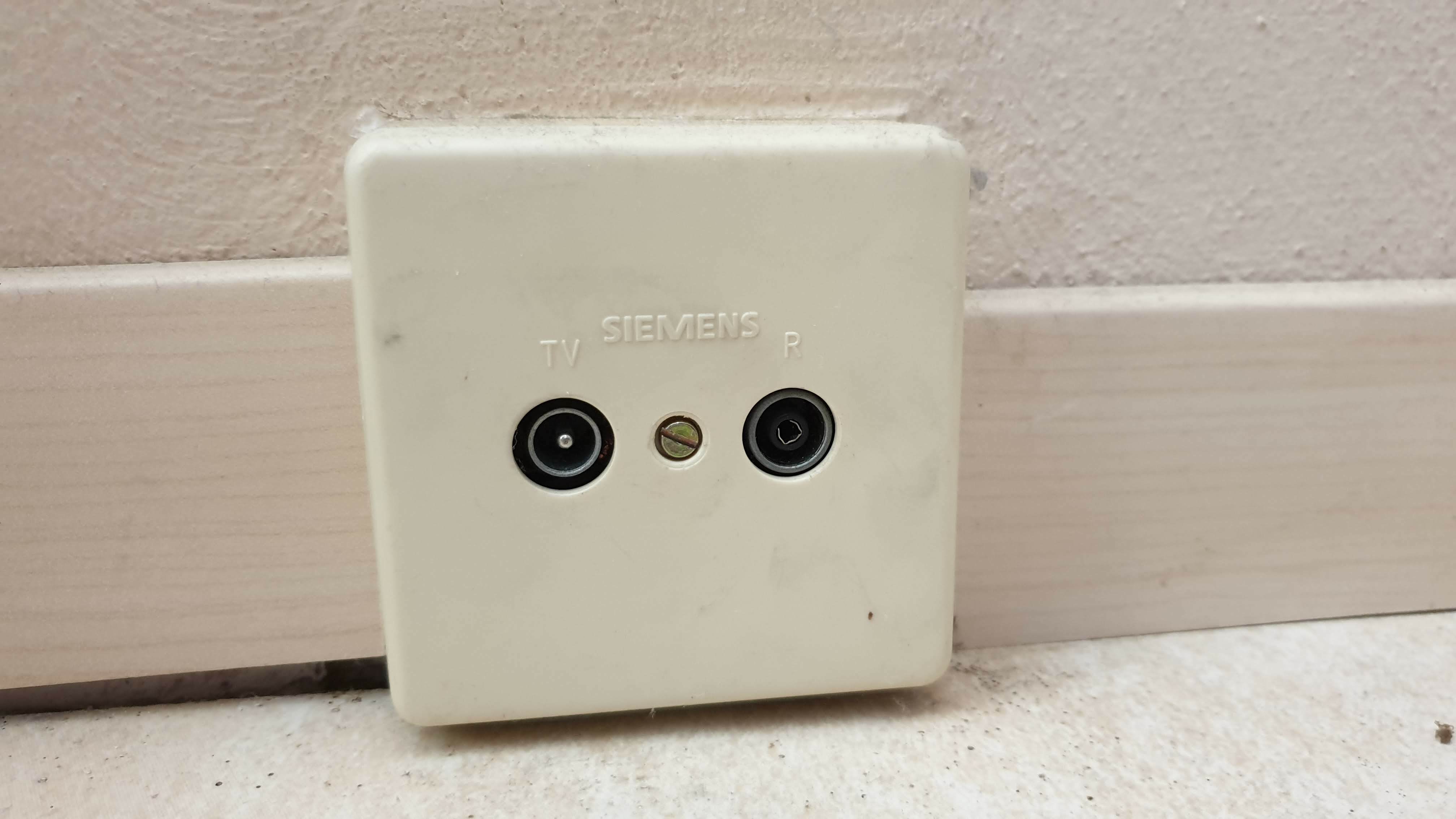

Het AOP is sowieso een oude. Laat deze even kosteloos vervangen door Ziggo. Je kan ook een kabel van hen krijgen tot een bepaalde lengte. Maar als ik het zo lees heb je daar voldoende aan voor de Tv beneden. Vraag dan ook eens om een andere POA*** met meer uitgangen. Dan heb je de splitter daarop niet nodig. Dat is niet de beste kwaliteit namelijk.
Als de BER (Bit Error Rate) oploopt, wijst dat inderdaad op fouten. De BER dient altijd 0 te blijven. Dit zijn dus de punten welke je eerst kan (laten*) doen. *Het AOP dient vervangen te te worden door Ziggo. Zij kunnen dan ook meteen het signaal meten.

Het is verstandig om een andere splitter aan te schaffen, maar de Ziggo monteur heeft die in zijn auto liggen voor kostprijs.

Let er wel op Kilroy dat je een 1 gats doos krijgt en je moet dan ook een radio aansluiting creëren.
De POA is de 1e splitter ( te zien op je foto ) daar waar je de 2e splitter in hebt zitten, dit soort splitter is een slechte.
Maar hoe lang is de coax kabel van de doos naar je TV waar je de problemen mee hebt ?
En als ik het goed zie heb je een modem en 2 tv toestellen en een radio aangesloten ? daarom adviseer ik je om als de monteur is geweest een versterker te plaatsen.

De kabel naar de Samsung decoder is ongeveer 1 meter lang. De tv waar ik de problemen mee heb staat hierop aangesloten. Dat is in ieder geval een standaard kabe en dus geen hirschmann ofzo.
Ik heb inderdaad een tuner aangesloten en dat moet natuurlijk ook zo blijven.
Betekend dit dat ik dan in ieder geval een andere poa bij de monteur moet aanschaffen? En eventueel ook een korte, goedgekeurde coax kabel van die ene meter?

Ja klopt !
En die meter zou ik ook doen !
kan geen kwaad !

Vandaag is de monteur langs geweest en heeft het aop vervangen. De aansluiting voor de radio is nu inderdaad vervallen, maar aangezien ik de laatste tijd via de Samsung decoder luisterde, heb ik besliten dat dan maar te blijven doen.
De monteur heeft de signaalsterkte gemeten en die was eigenlijk te sterk, dus een versterker is niet nodig. De poa en de splitter leveren natuurlijk verlies van de sterkte op, maar dat wordt klaarblijkelijk gecompenseerd door het te sterke signaal dat binnen komt.
Voor de zekerheid heeft de monteur ook poa en splitter vervangen door een nieuwe, 4g afgeschermde poa en splitter en heeft meteen nieuwe connectoren op mijn kabels gezet.
Daarna heeft hij nogmaals de kabels (beneden en boven) doorgemeten en geconstateerd dat het goed moet zijn.
