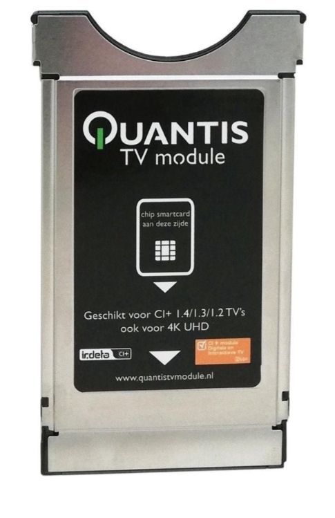

@RoWi Mijn ouwe 1.3 module doet het perfect in m'n nieuwe philips (2021) die ook 1.4 aan kan.
1.4 wordt al jaren ondersteund door tv's, waarschijnlijk heeft quantis het etiketje aangepast om duidelijk te maken dat een 1.3 module in een 1.4 geschikte tv gebruikt kan worden.
Later toegevoegd, op de quantis website wordt ook aangegeven dat de zwarte en oranje gelijk zijn.
CI+ TV module - Quantis Electronics
De Quantis CI+ 1.3 TV module wordt geleverd in een zwarte of oranje verpakking.
Om bij het originele probleem te blijven, is het niet dat de tv zelf de zenders verliest? En dat het niets met een module te maken heeft?
Wat dus zoals je schreef met netwerk id 4444 te testen is. Dan kan zolang de module er zelfs uit.

@RoWi mi. is alleen de versie van belang, ook al heeft die een pimpelpaars etiket.
Het enige verschil is dat op het etiket nu staat ''geschikt voor 1.4'', dat is mijn al stokoude 1.3 module ook.
De kleur is inderdaad niet zo heel spannend dat is het enige waarmee je enigszins de versie kan achterhalen. Dat is verder onbelangrijk  de vraag gaat over het vasthouden van de zender volgorde en daar heeft zo ver ik weet de CI module niks mee van doen.
@Steefb
Je bedoeld dat jouw 1.3 CI module in een TV van 2021 werkt? Althans een TV die met 1.4 werkt? Ik ga er toch een klein beetje vanuit dat de inhoud van deze module ook is veranderd niet enkel een ander etiketje.
