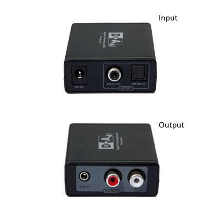

Daar is een omvormer voor te koop, zoals deze: https://www.allekabels.nl/spdif-kabel/5807/1097210/spdif-omvormer-digitaal-naar-analoog.html#

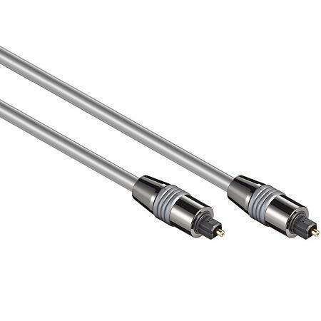

Je verbindt de Humax met een optische kabel met de omvormer.
Vervolgens sluit je de koptelefoon aan op de omvormer. Mogelijk heb je nog een verkoopplug nodig. Sommige koptelefoons hebben een grote plug. , zoals bijvoorbeeld deze: https://www.allekabels.nl/jack-kabel/4/1085/jack-adapter-stereo.html

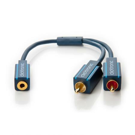

Een andere optie is om op de tweedehands markt te kijken naar bijvoorbeeld een Humax 5200C. Net als de 5500C kan deze alle ongecodeerde zenders ontvangen en heeft bovendien audio-uitgangen. Met een splitter en eventueel een verkoopplug kun je daar een koptelefoon op aansluiten.
