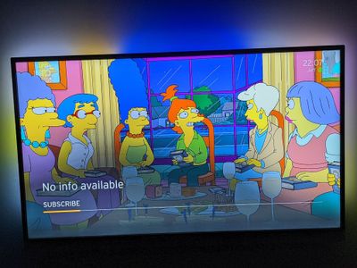

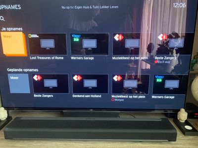

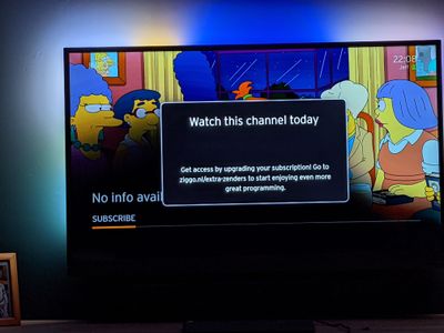

@Anne B Ik zag het probleem ook in de de afgelopen paar dagen voorbij komen, specifiek maar op 1 mediabox next, de 2e Next is via een MoCa adapter voorzien van een bekabelde verbinding en heeft hier tot nu toe nog geen last van.
Bij mij resulteerd het in het volgende; Thumbnails die traag laden, Love nature (4K) die voor ongeveer 30sec. speelt en dan "het zwarte scherm met het vogeltje met een ethernetkabel in zijn bek" geeft (Toepasselijke error) of, specifieke opnames die plots met foutcode Service not available - CS3300 of terug op de pagina over het opgenomen programma zonder informatie, maar met de abonneren optie.
PXL_20220811_200708825.NIGHT.jpgPXL_20220811_200809387.NIGHT.jpgPXL_20220811_200737234.NIGHT.jpg
Net als @Broed131 is mijn setup via een eigen DNS server, voordat het naar de Ziggo DNS gaat. Ik heb uit voorzorg de 2 DNS servers van Ziggo nu als eerste voorkeur gezet om te zien of dit verschil gaat maken.
