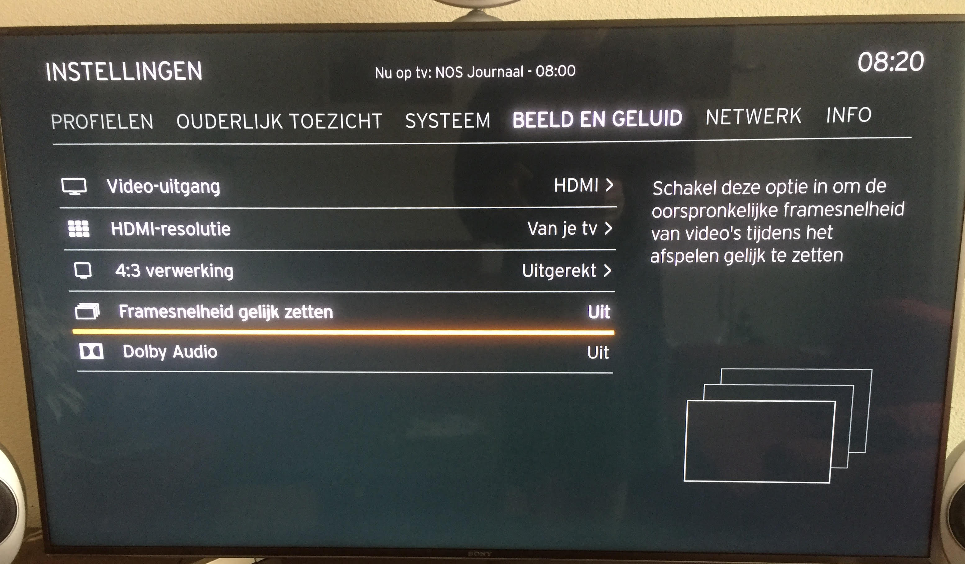

Mediabox Next 4.17: Framesnelheid gelijkzetten, voor wie, voor wat ?
Goedendag Next-ers,
Ik gebruik geen NetFlix. Is de nieuwe optie Framesnelheid in 4.17 nog van invloed op iets anders dan NetFllix ?
Gelijkzetten , gelijk met wat ?
De framesnelheid van video's , welke video's ?
Heeft dit te maken met lip-sync, of in het geheel niet ?
Is dit alleen van toepassing op NetFlix ?
Vallen programma's in Movies en Series onder video's ?
Valt Reply-TV onder video's ?
Valt het afspelen van opnames onder bewaard onder video's ?
Verzoek aan de moderators om in overleg met de ontwikkelaars met een statement te komen op welke onderdelen in de Next deze instelling van toepassing is, en wat het effect van het aanzetten van deze optie is .

Hey all.
Goed punt; dit is wel erg vaag/onvolledig omschreven in de uitleg op de mediabox.
Ik heb het hier even nagevraagd; deze instelling is inderdaad puur voor Netflix. Amerikaanse Netflix-content heeft een afwijkende frame-rate waardoor je bij deze titels korte haperingen/flikkeringen in beeld kon zien. Met deze instelling zou je dat moeten kunnen voorkomen.
Ik ga doorzetten dat deze uitleg te karig is!
ArChie.DVB . Op welke andere bronnen doel je nu? Voor zover ik weet komt dit enkel bij Netflix voor.

Hallo Rene F,
Netflix zendt uit in 24fps, en dit kan haperend beeld veroorzaken. De optie om de framesnelheid gelijk te zetten is enkel om haperingen in Netflix te voorkomen. MSXL, opnames etc. hebben hier niets mee van doen. Eens met onduidelijkheid.

@ to all .. ea ArChie.DVB even getest. Als je de functie aanzet gaat tv even op zwart als je op netflix bv film kiest. ( tv gaat 24 fps omzetten) Dit gebeurt ook als je netflix afmeldt. Beeld wordt weer even zwart.. (en tv gaat weer naar de 50 fps.) En wellicht in de toekomst 60 fps??:relaxed:
Dus inderdaad alleen voor Netflix werkende!

60fps doet hij al hoor! 1 van de test patterns in netflix is origineel in 60 fps. En dat wordt keurig in 60fps doorgegeven. Weet niet of er nog meer content is in 60 fps.
En ja het is alleen voor Netflix.
