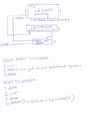

Hoi Karel,
Heb even een schetsje gemaakt. Ben geen techneut, dus het is nogal een primitief gevalletje. Misschien dat u er uit kan komen?

SchemaSchema
aadjepiraatje
De Home cinema set, LG LHB625, schakel ik in om het geluid van de radio (Box app) te kunnen horen zonder de TV aan te zetten. Bijgevoegd een simpel schemaschemaschema
Karel.
Zo te zien en info uit de handleiding/ondersteuning van de LHB625 heb je niet veel andere keuze om het geheel aan te sluiten.
De HDMI-ARC aansluiting op de TV is bedoeld voor de LHB625 maar dat heb je denk ik al zo aangesloten.
Op het moment dat je apparaten aanzet moeten deze onderhandelen/de handshake met elkaar tussen bron en televisie over o.a. CEC/SIMPlink, resolutie, HDCP/kopieerbeveiliging en dergelijke. Als dat allemaal klopt behoor je beeld te krijgen. De HDMI van de Next kan iets anders reageren dan die van z’n voorganger de XL. Dat is een hardware/software ding. Aangezien de Next de enige verandering is, is de kans groot dat daar het probleem ligt of althans de combinatie van TV en Next.
Wat je nog kan doen is op de LG website bij de ondersteuning op zoek gaan naar de laatste firmware van je TV en LHB625 en die installeren. En hopen dat dat helpt
Mocht HDCP inderdaad mee spelen dan is de Next mogelijk te modern voor deze TV uit ongeveer 2011.
Gekke vraag mischien maar waarom en de cinema set en de soundbar? Die soundbar lijkt mij eigenlijk overbodig.
Karel.
Het kan zijn dat het moment van geheel opgestart zijn van TV, Next en/of Home Cinemaset een rol speelt bij gelijktijdig aanzetten. Dus experimenteer wat met opstart volgorde. Start niet in een keer op, maar wacht tot het apparaat opgestart is voor dat je de volgende opstart.

Als je de homecinemaset op HDMI1/ARC aansluit kan die de audio weergeven via de HDMI kabel vanuit je TV. De Next moet je dan aansluiten op HDMI2/3 of 4.
