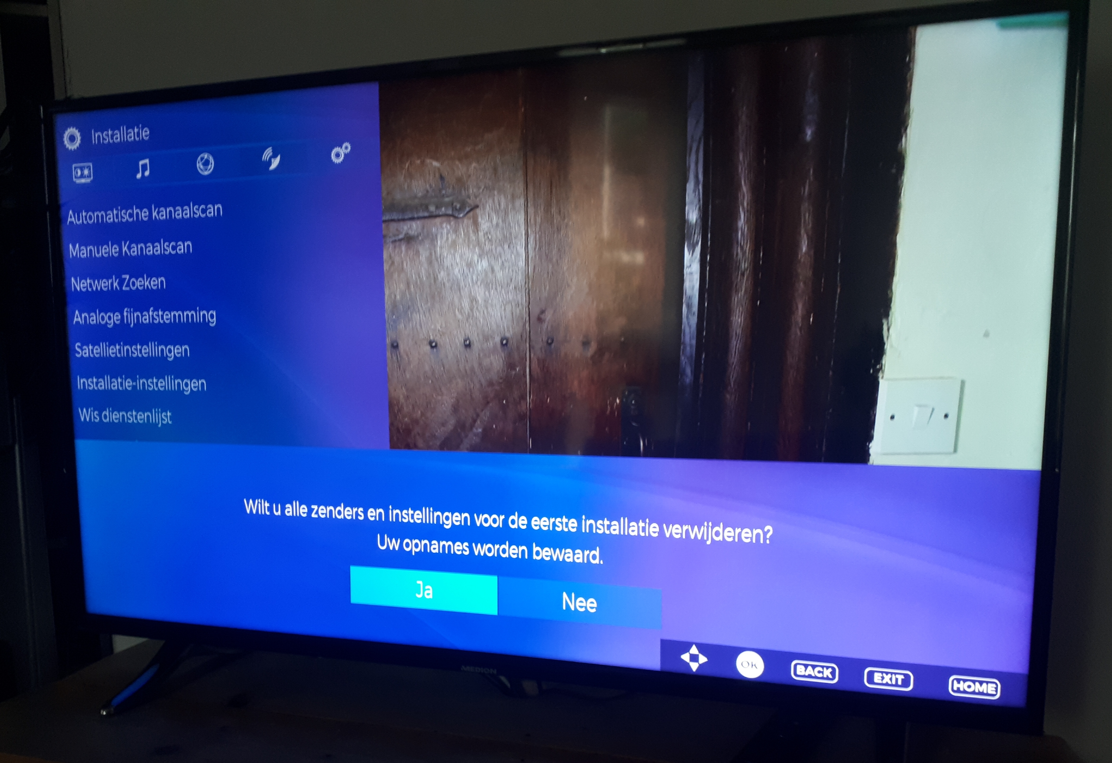

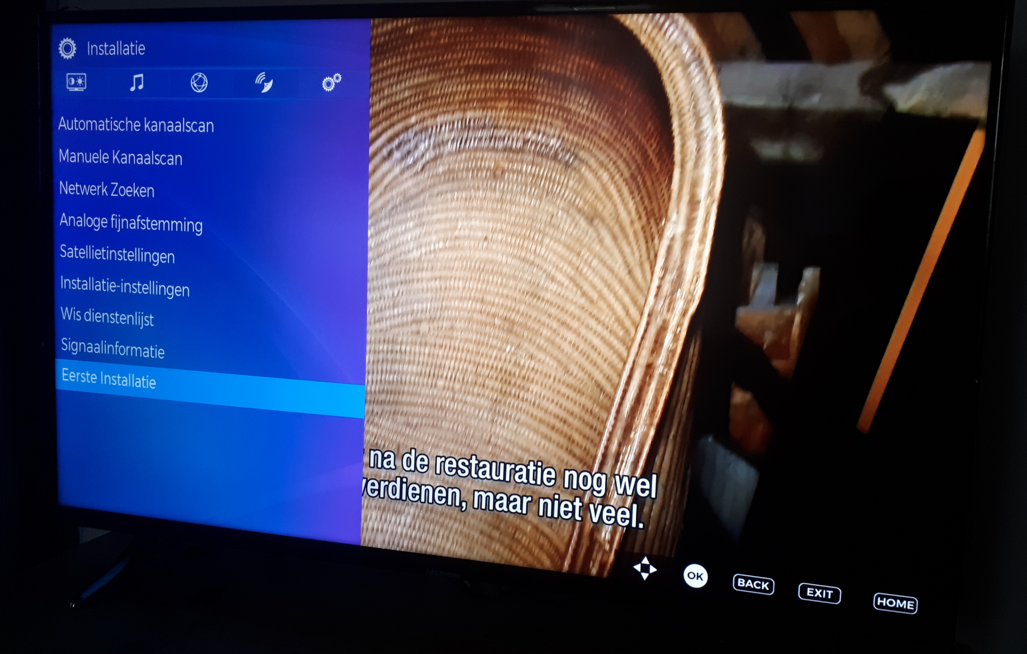

Herstellen

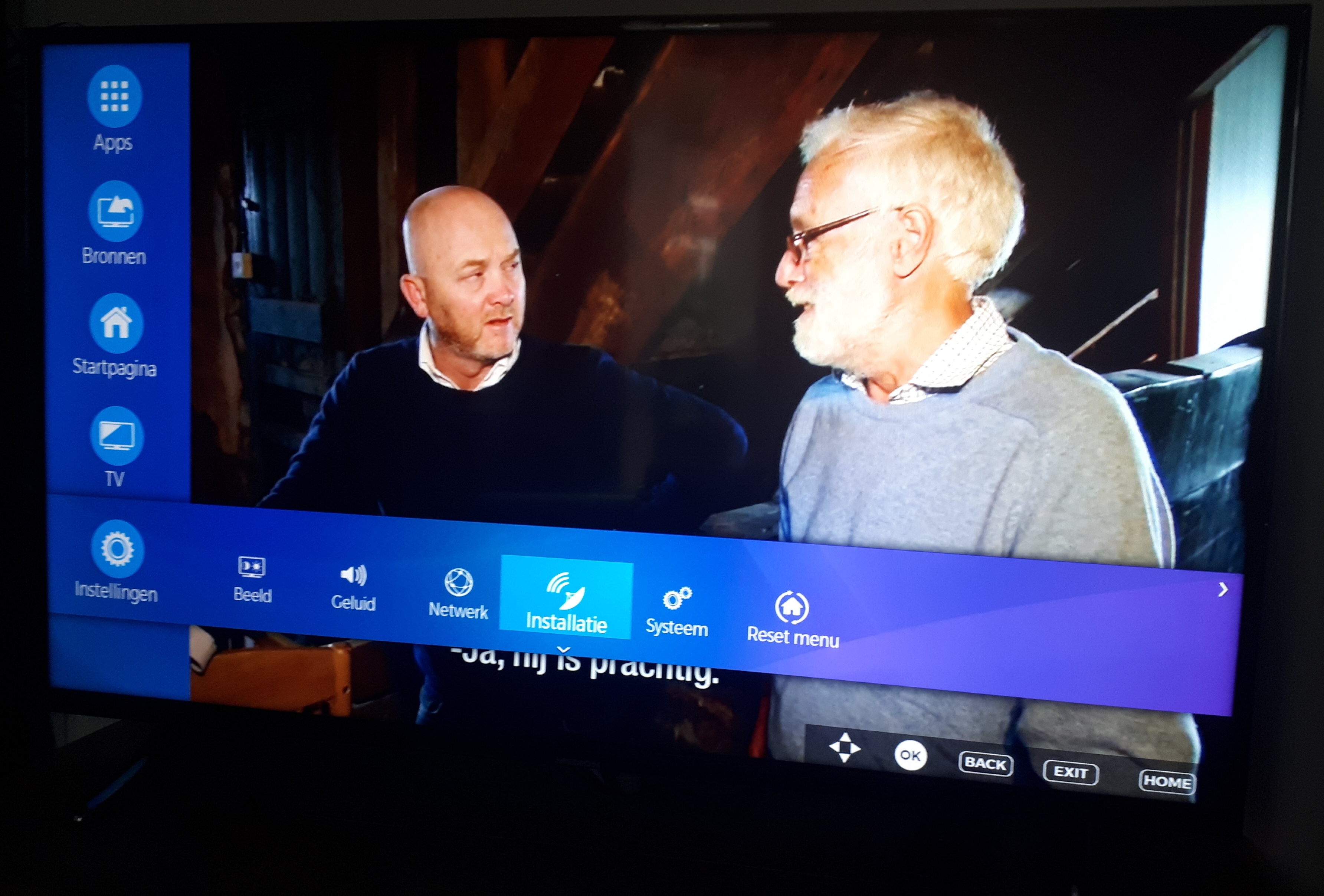

Eerste stap is het resetten van de TV naar fabrieksinstellingen
Menu knop => Menu “Instellingen” => Submenu “Installatie”
In het Submenu “Installatie” kiezen we voor de sectie “Eerste Installatie”
Na het kiezen van de sectie “Eerste Installatie” zal worden gevraagd of alle instellingen gewist mogen worden en hersteld naar de fabrieksinstellingen. Ga hiermee akkoord, na akkoord te zijn gegaan zal de televisie opnieuw opstarten (dit duurt enkele minuten)

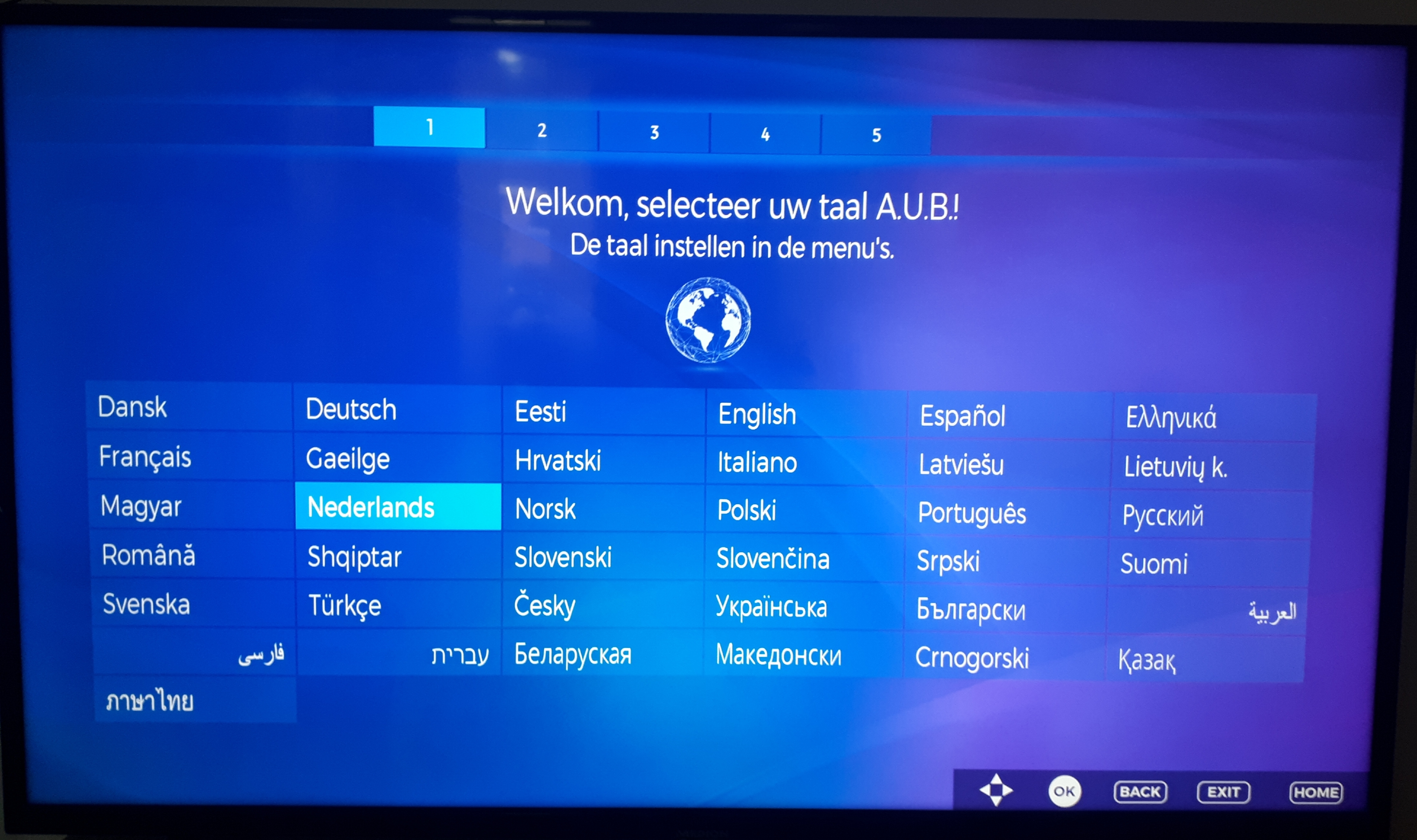

Nadat de televisie opnieuw is opgestart kan worden overgegaan tot het instellen van de gewenste gegevens zodat de TV naar behoren werkt met het Ziggo DVB-C signaal.

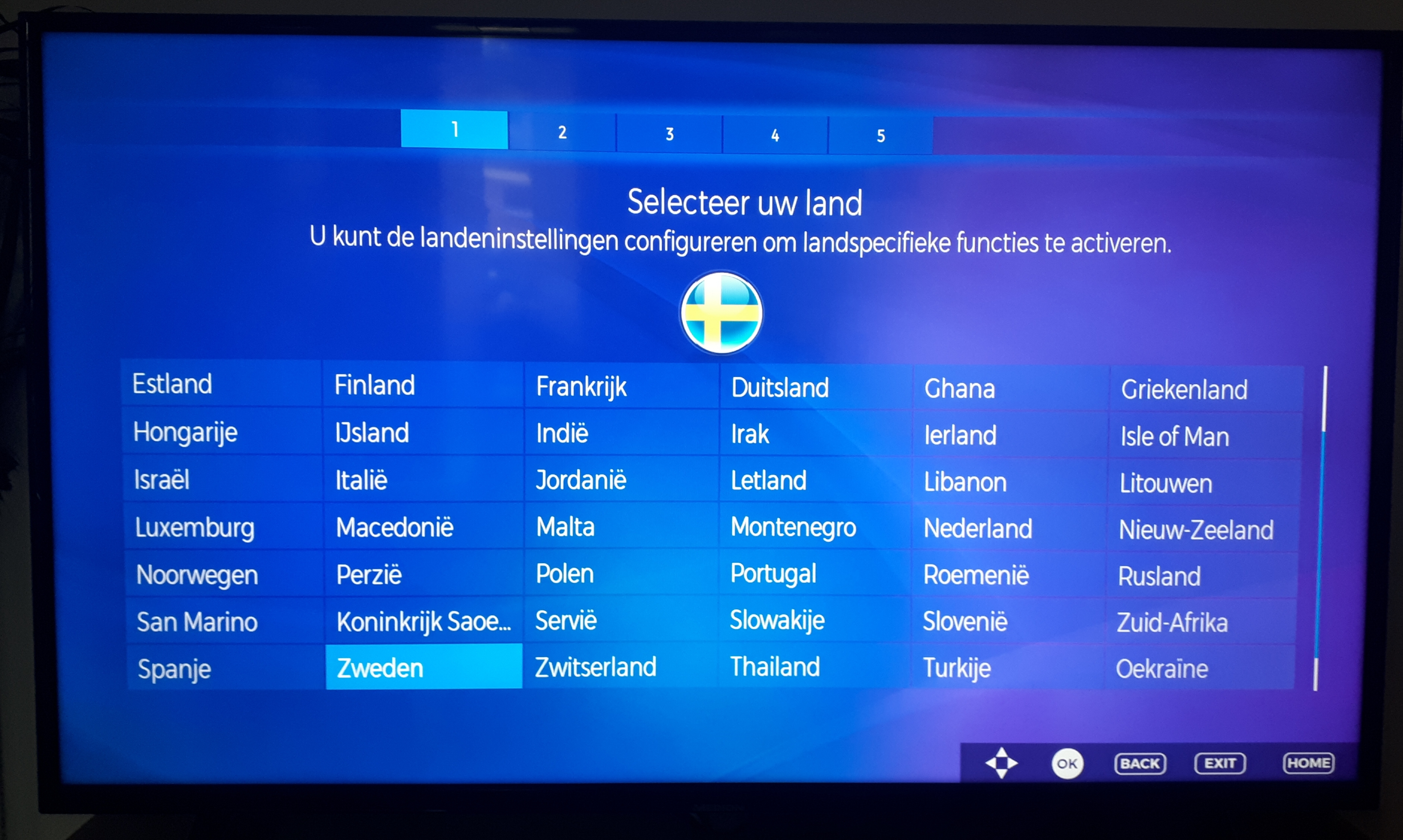

De eerste stap die genomen wordt is het instellen van de taal. Voor dit voorbeeld heb ik gekozen voor Nederlands, ik kan bevestigen dat de keuze voor de Engelse taal ook correct werkt.
De tweede stap betreft de keuze voor het land. Hier vindt de belangrijkste stap plaats, kies voor “Zweden” aangezien wij dan toegang krijgen tot de juiste parameters voor het instellen van de Ziggo gegevens.

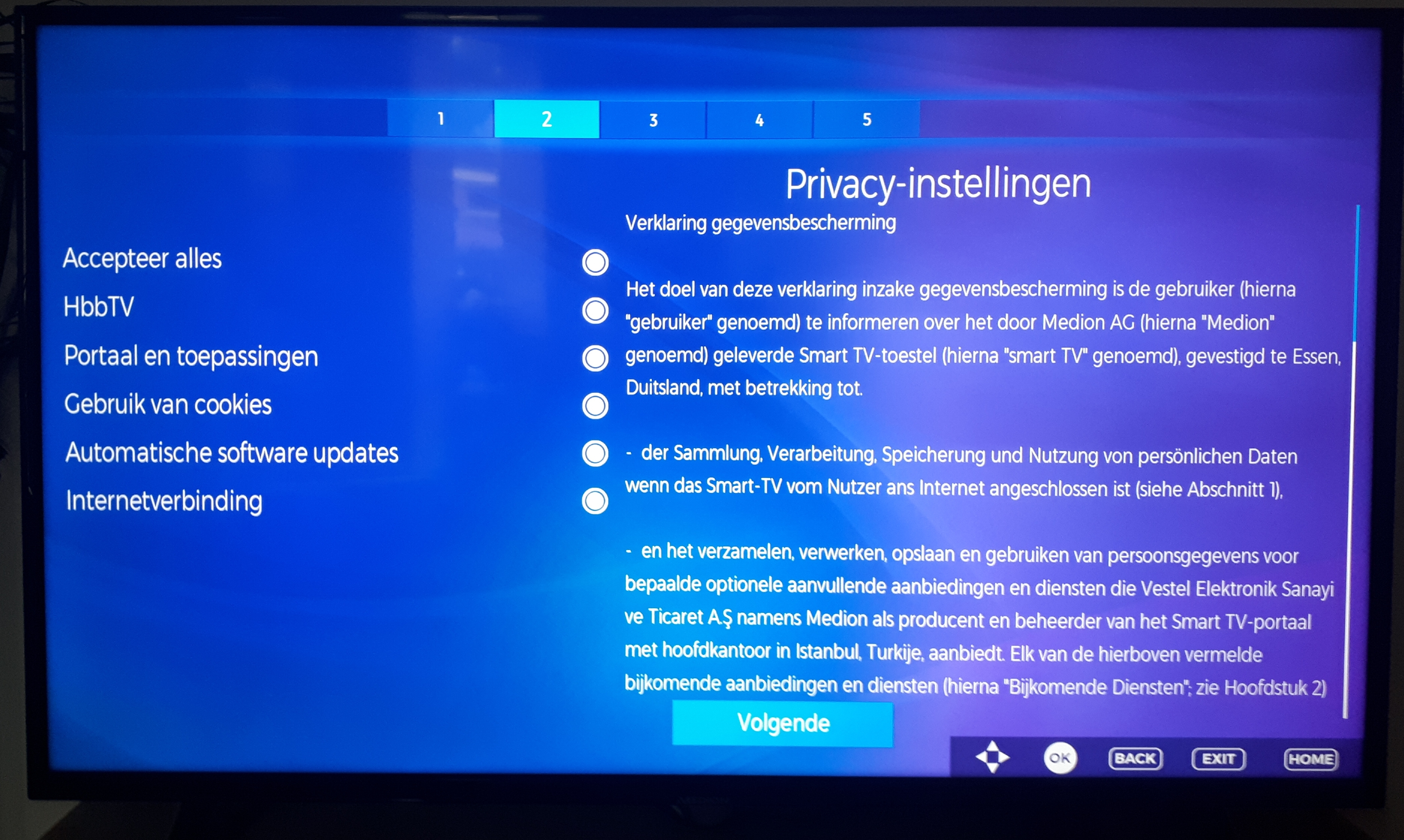

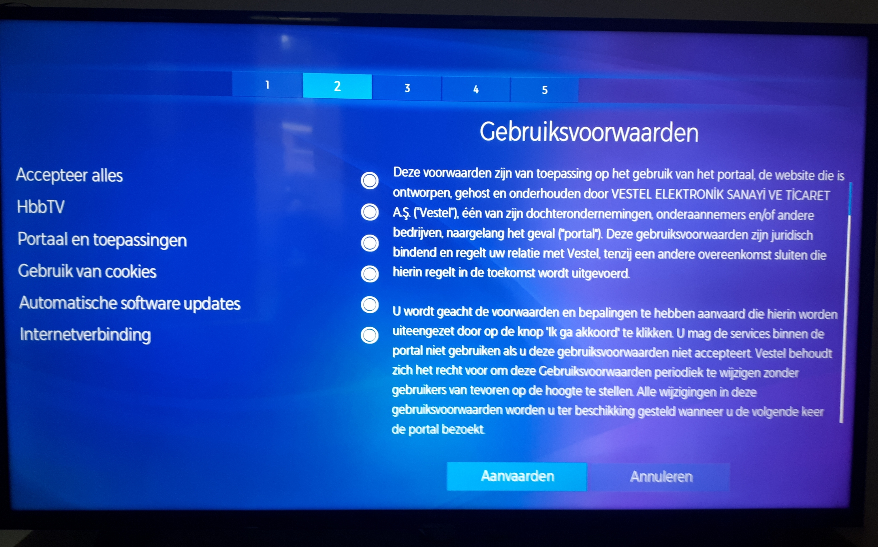

In de derde stap dien je aan te geven of je wel of niet akkoord gaat met allerlei gebruikersvoorwaarden voor gegevensverzameling. In dit voorbeeld heb ik alles geselecteerd en geaccepteerd. Hier dien je zelf een keuze in te maken die je prettig vindt.

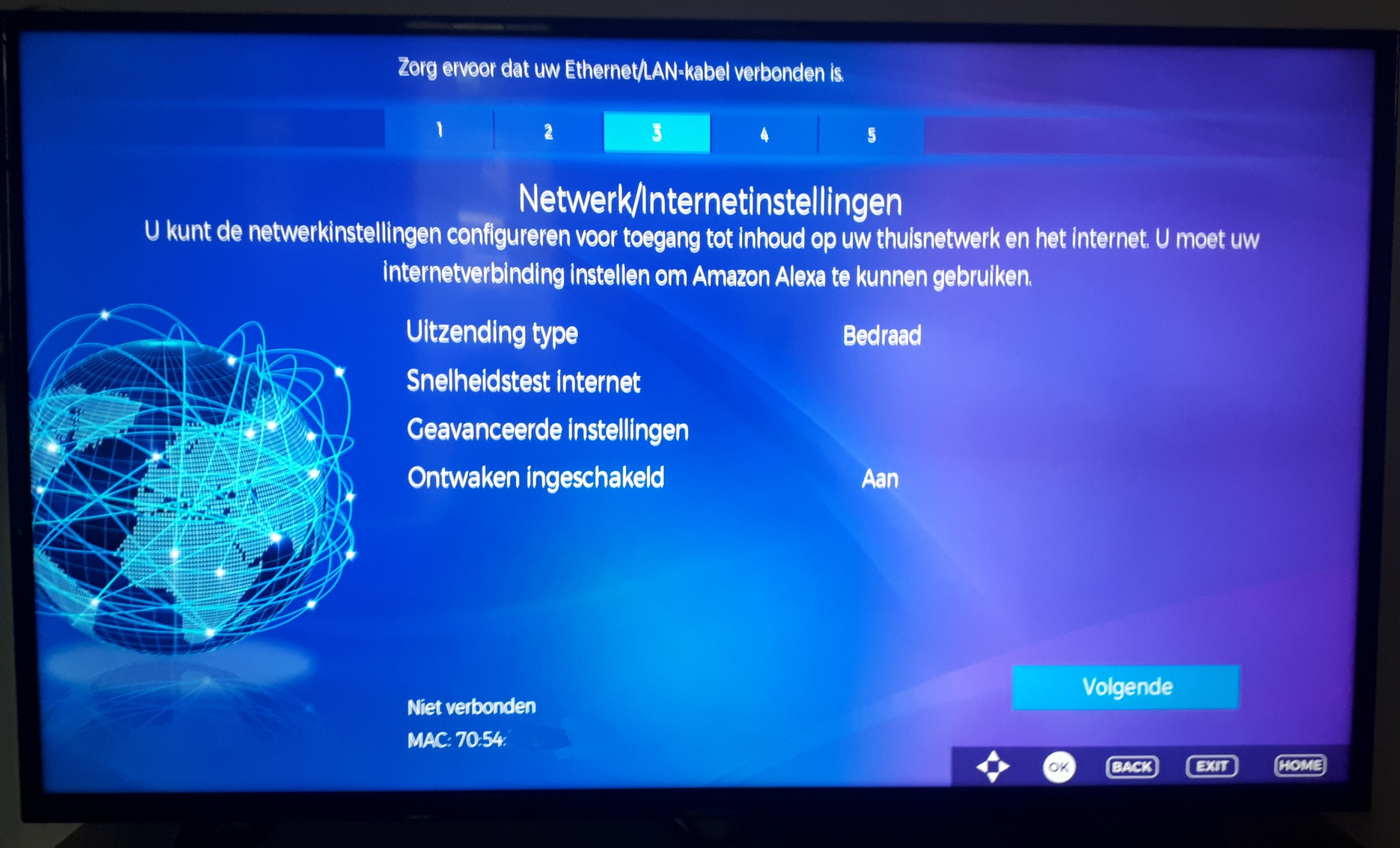

De vierde stap behelst het instellen van de netwerkverbinding. Dit heb ik gelaten zoals het is, ik heb geen kabels aangesloten of een WiFi verbinding ingesteld.

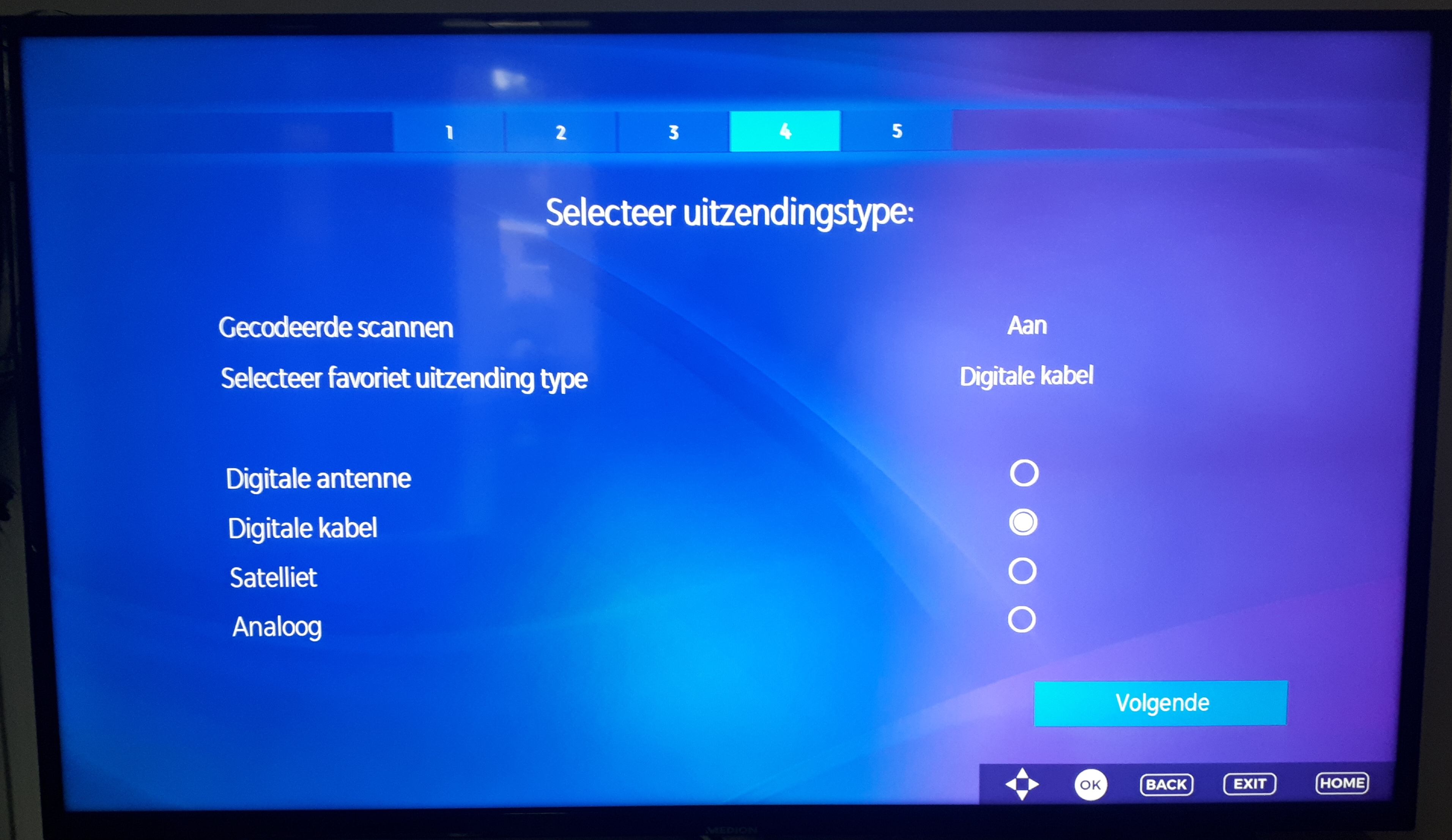

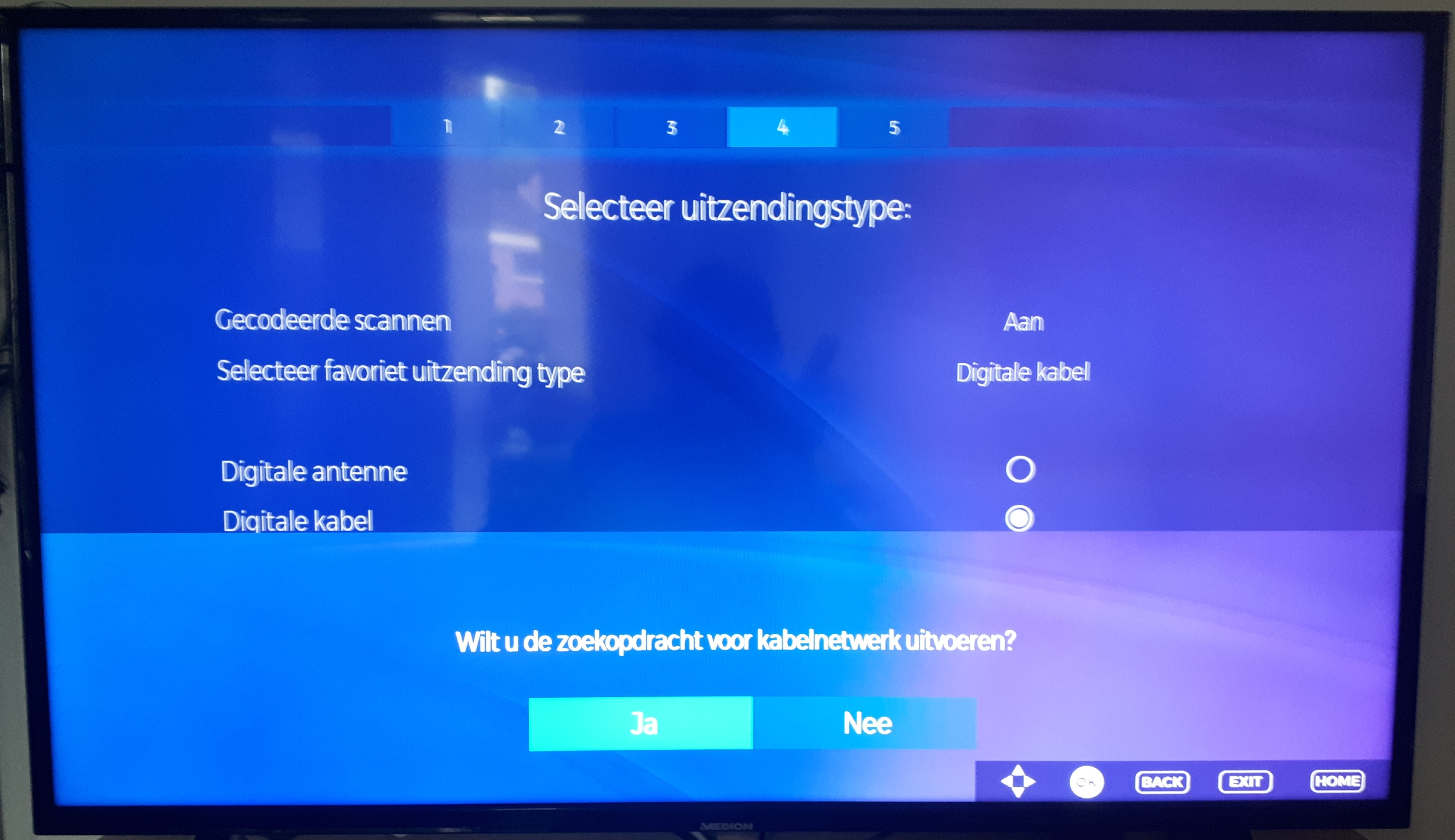

Bij de vijfde stap komen de instellingen die van belang zijn voor het ontvangen van de Ziggo zenders.
De eerste substap is de keuze voor “Digitale kabel”
De tweede substap is het accepteren van de zoekopdracht

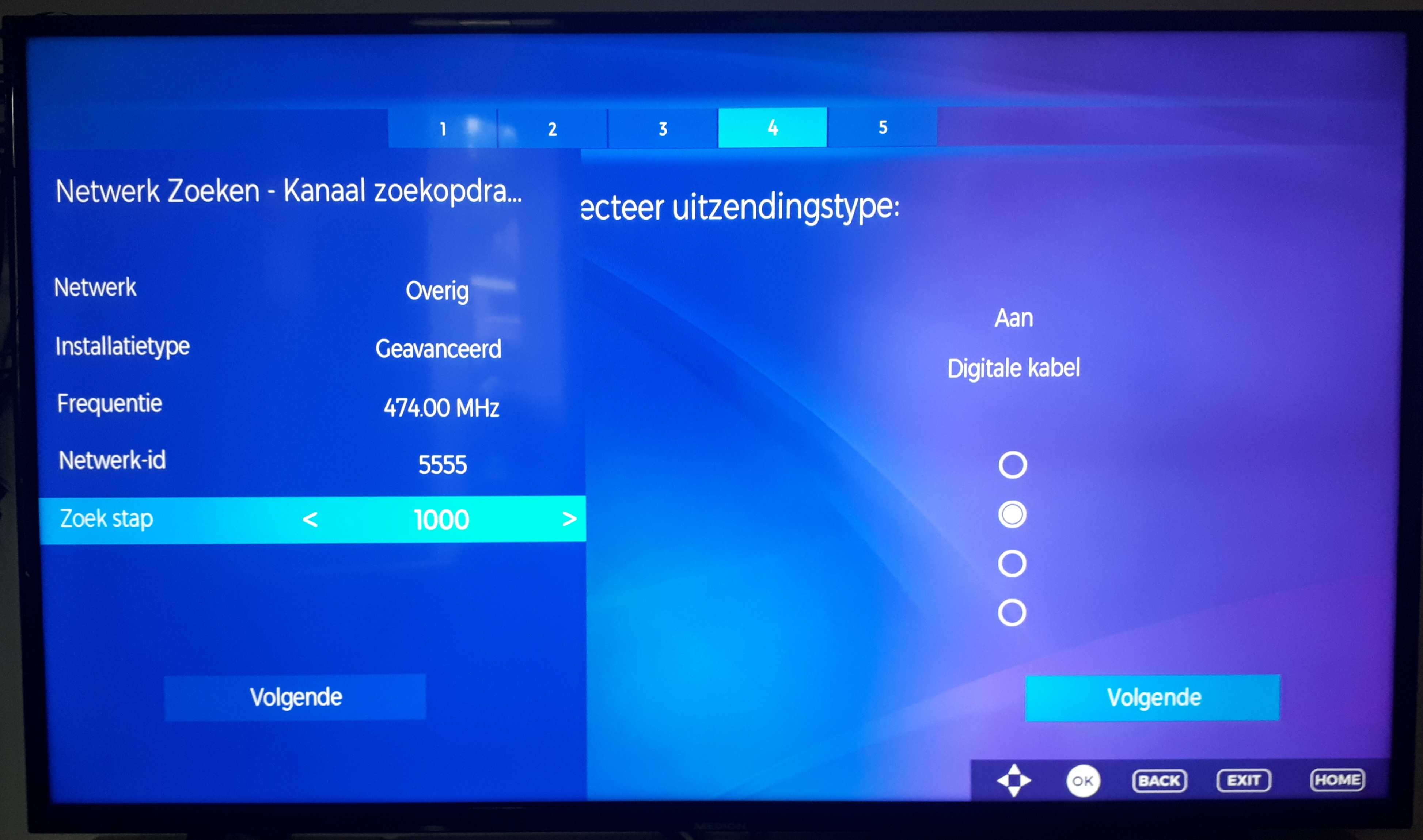

De 3de en laatste stap is het invullen van de netwerkparameters. Afhankelijk in welk gebied de televisie zich bevindt kunnen deze gegevens afwijken. https://www.ziggo.nl/klantenservice/televisie-radio/digitale-tv/activeringscode-frequentie-netwerk-i...
Voor de meeste mensen met abonnement en smartcard is dit echter:
  • Frequentie: 474.00 MHz
  • Netwerk-id: 5555
Voor de meeste mensen met abonnement en zonder smartcard is dit echter:
  • Netwerk-id: 4444
Hierna zie je redelijk snel een lijstje van zenders voorbij komen waarna de televisie zichzelf opnieuw opstart. Na het opstarten duurt het ongeveer nog 5 minuten voordat de televisie helemaal gebruiksklaar is. Er kunnen wat meldingen voorbij komen over de smartcard of gecodeerde signalen, wacht totdat deze meldingen vanzelf verdwijnen.

Jolanda Y.
Oeps, zag net na versturen dat het netwerk op 4444 moet worden gezet. Probleem opgelost??
