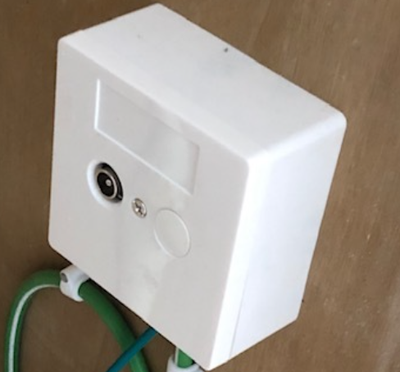

1 - kun je een foto maken van het AOP/coax aansluitpunt?

Kun je een foto plaatsen van het AOP? Wat bedoel je precies met het doorlussen?
Dit is een voorbeeld van een AOP 🙂

Duidelijk. Dat het AOP niet in de meterkast zit kunnen wij niks aan doen daar is bij de oudere huizen zo voor gekozen inderdaad.
Kun je uitleggen wat je bedoelt met "doorlussen". Dit geeft Lucas01 ook al aan.
