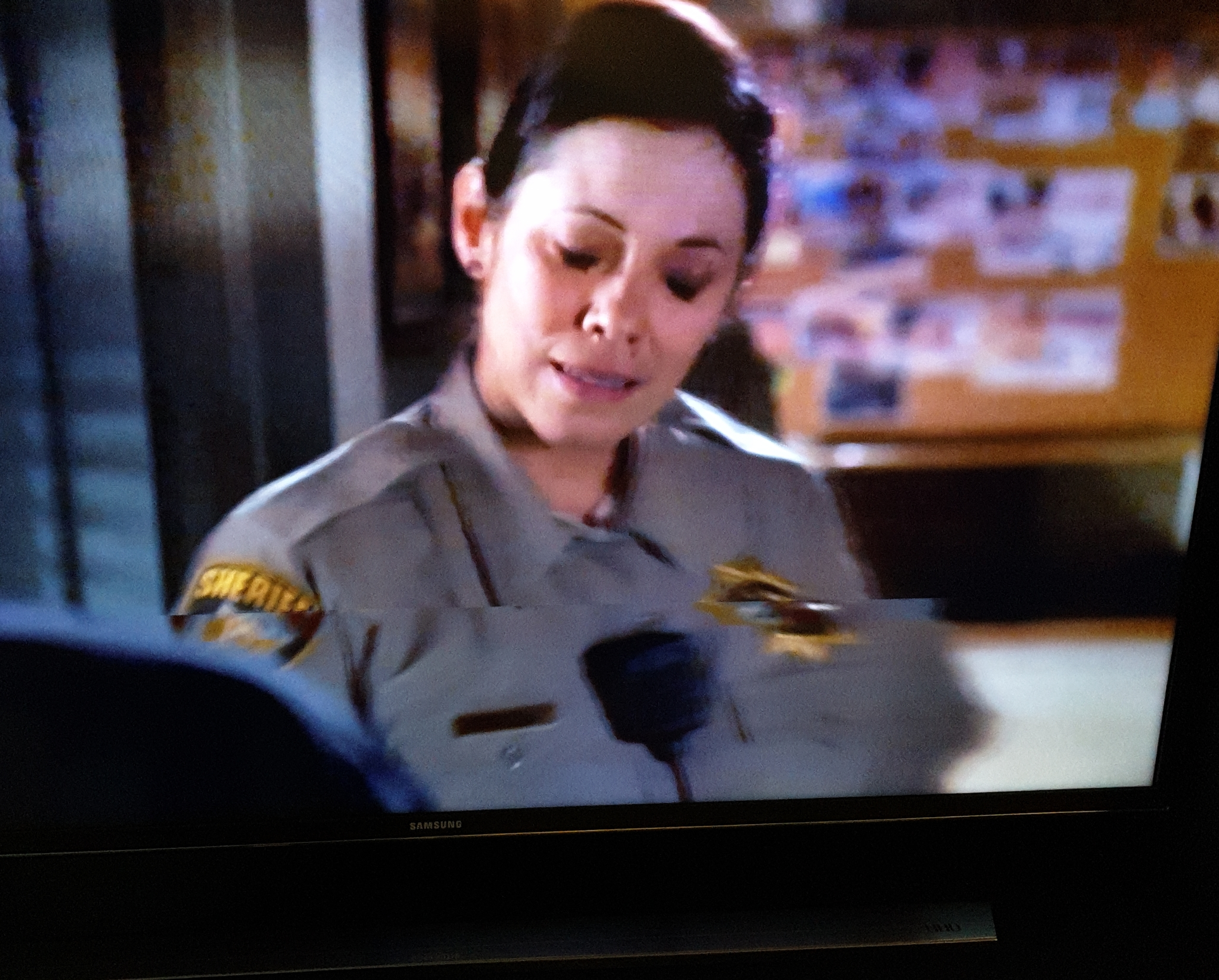

Nee, er loopt een lijn door het beeld, waarbij dan het beeld verschuift. Een been van een persoon bijvoorbeeld is dan in tweeën gedeeld en verschoven

Heb je de mogelijkheid eens een foto (of misschien nog beter, een filmpje) te maken van wat je ziet?

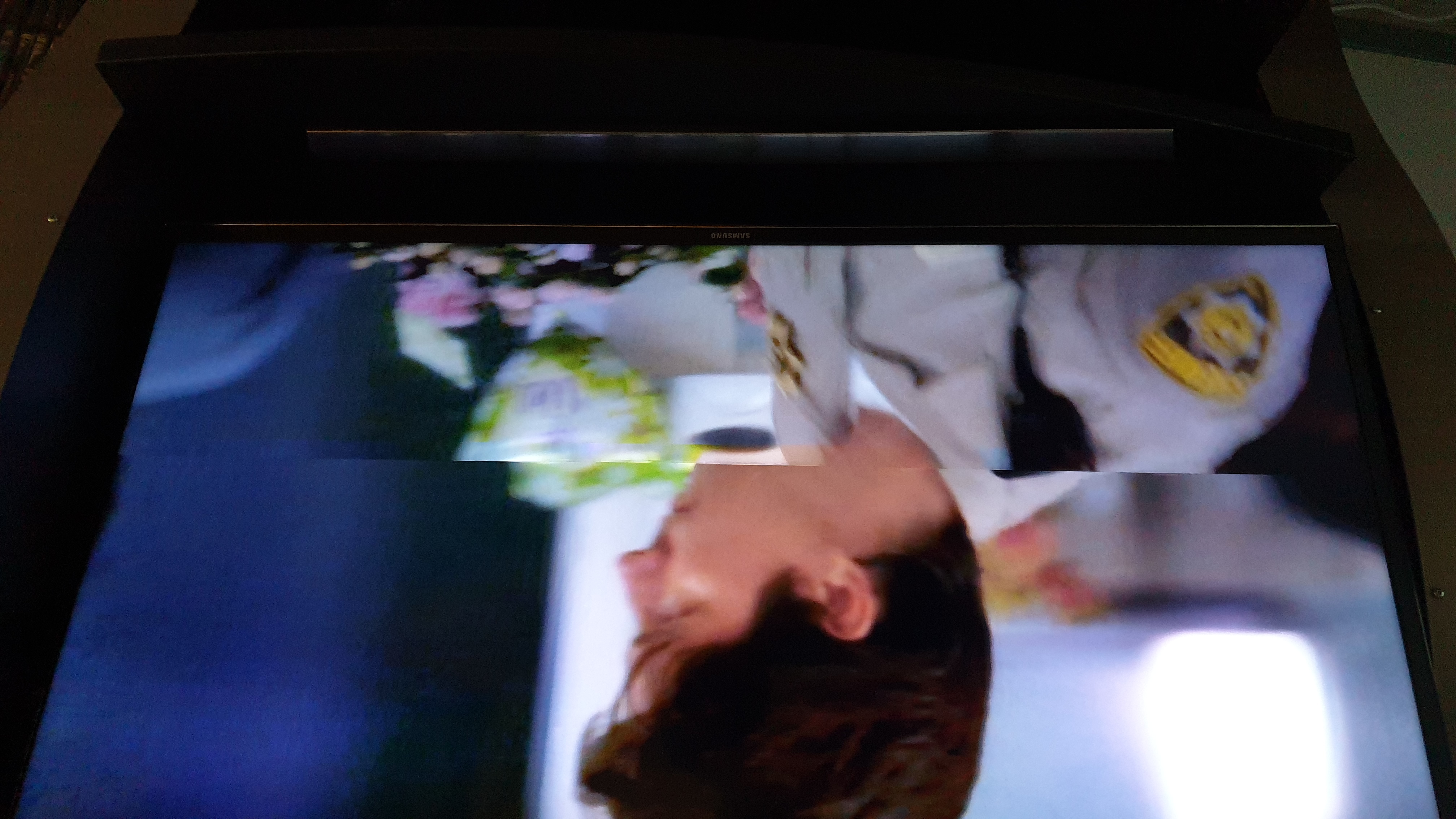

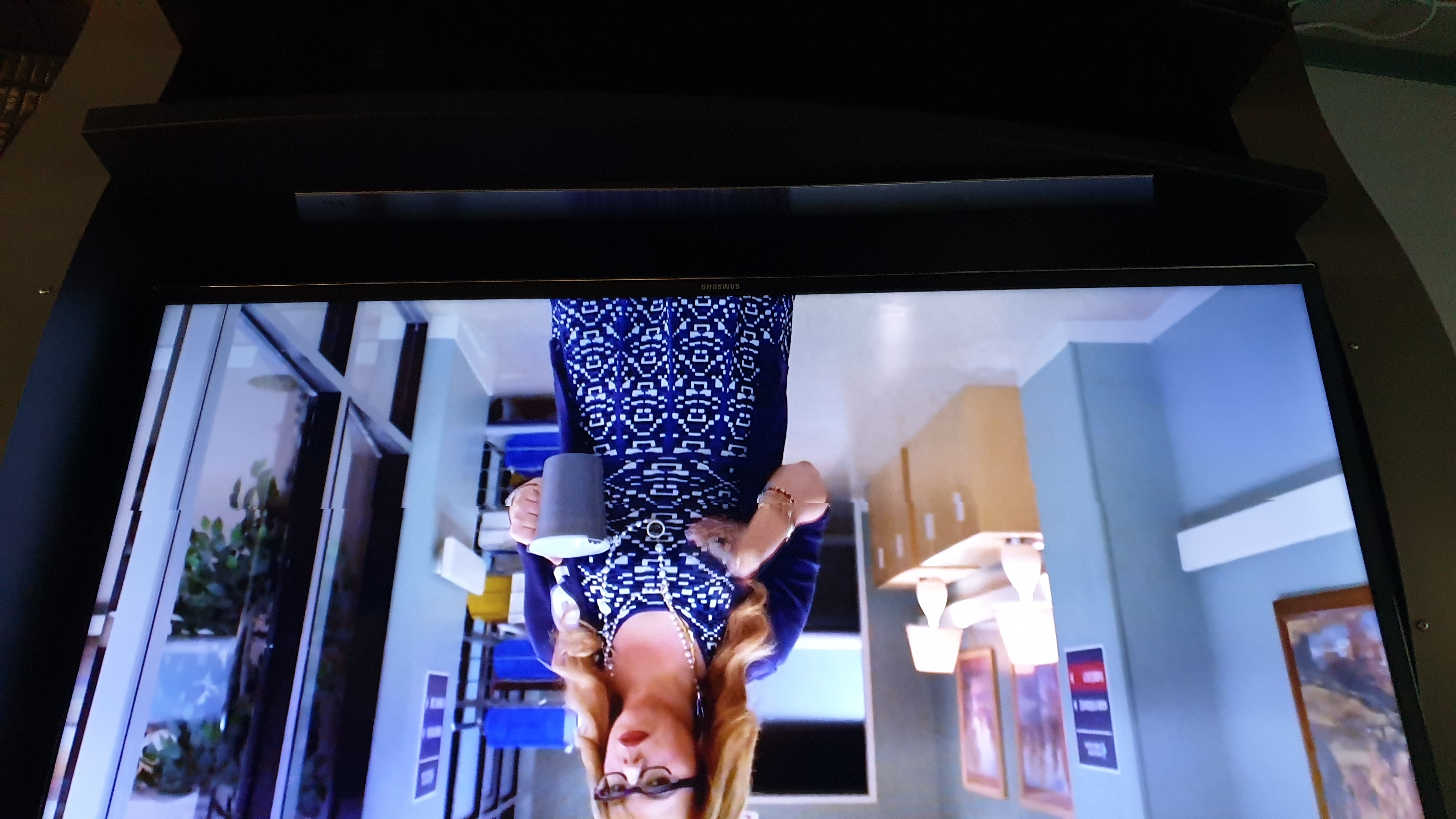

Krijg geen video geupload. Alleen geheel opnieuw opstarten is momenteel de enige oplossing. Maar daar zit ik niet op te wachten

Hdmi uitgang op next lijkt het probleem. Na verloop van tijd komt de streep er in. Als dan hdmi kabel uit en in gestoken wordt probleem weg. Is dure kabel. Ook met andere kabel gebeurd hetzelfde.
Na verloop van tijd komt streep dan weer terug.
