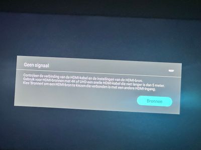

 Als Next box in stand-by staat…

Bij groene concurrent had je volgende foto in stand-by en was altijd zichtbaar in mij HDMI
omgeving, zoals eerder aangegeven.
2de foto is  een goede voorbeeld dat Ziggo kan toepassen voor een fix tijdens stand-by modus.

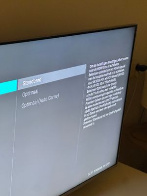

  •  dit staat al nu optimaal instelling..
  • via Next box  resolutie op 1080I gezet, om het te kunnen aanpassen via mij TV scherm.
  •  Standaard instelling van Next Box, blijft het instelling scherm van mij Tv grijs en kan niks doen zoals bovenstaande foto
jansmarcel
oke.. zal het anders vragen. wat zijn de (Philips) EasyLink instellingen? Wat je nu laat zien zijn de beeld instellingen. Hiermee kun je beinvloeden hoe het scherm reageert bijvoorbeeld in het geval van snelle bewegingen. Waar je het verder over hebt is de resolutie. Dat heeft volgens mij niets met je vraag te maken.
